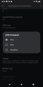

Ich weiß, der Post ist jetzt schon ein paar Tage gealtert.
Da ich jedoch jetzt das gleiche Problem hatte (Meldung "Keine Verbindung zum Internet" beim Versuch ein VPN zur Fritzbox aufzubauen), habe ich recherchiert.
Das Problem ist wohl, dass bei der Telekom über IPv6 kommuniziert wird.
Und die Fritzbox ist was VPN + IPv6 betrifft immer noch zickig.
Ich habe mir daher einen zweiten APN angelegt und mit folgenden Daten gefüttert:
1) Anlage eines zusätzlichen APN-Eintrags im Smartphone, in dem nur folgende Einträge gegenüber dem v6 geändert werden:
APN: internet.telekom
Benutzername: t-mobile
Passwort: tm
Authentifizierungstyp: PAP
APN-Typ: default,supl
APN-Protokoll IPv4
Diese Definition kann dann bei Bedarf aktiviert werden. Ist sie aktiv, ist der IPv6-Verkehr ins Internet abgeschaltet!
Quelle: telekomhilft.telekom.de
Nach ein paar Minuten hat sich dann die Verbindung zum Mobilfunknetz aufgebaut und ich konnte über LTE auch mit der Fritzbox ein VPN aufbauen.
Ich könnte mir auch vorstellen, dass es bei anderen Anbietern ähnlich abläuft.
Reaktionen: duckface
Ich habe bei den APN einfach auf IPv4 umgestellt👍

Habe die Einstellungen so wie @Uli auf nur IPv4 stehen und das VPN zur Fritzbox läuft seit Jahren problemlos.
