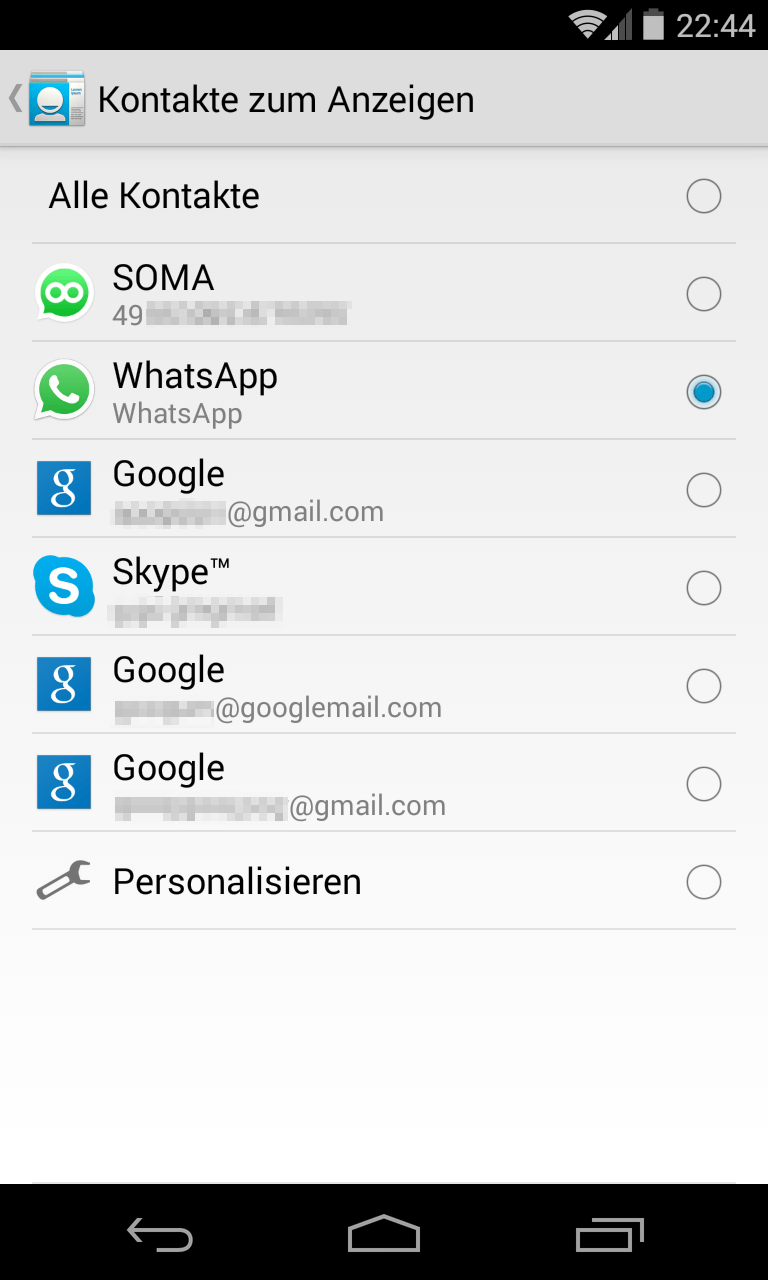

Ggf. scheint es nur, dass der Telefonspeicher gelöscht wurde. Bei mir lasse ich mir bespielsweise nur bestimmte Kontakte anzeigen. Womöglich sind sie bei dir ausgeblendet?
Über die Kontakte App kannst du sie wieder einblenden, sollte das der Fall sein.
