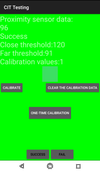

Ich hatte dasselbe Problem. Bei mir hat es - bislang jedenfalls - geholfen, den Sensor manuell zu kalibrieren, sodass der Bildschirm sich schon bei einer Annäherung auf ca. 5 cm ausschaltet. War gar nicht schwer :) Eine Anleitung gibt es hier:
Dann
(1) PCBA test
(2) PCBA item test
(3) Proximity sensor test
(4) CALIBRATE
Dort stellt man dann 3 Werte ein. Dazu jeweils die Hand in dem gewünschten Abstand vor den Sensor halten und dann den Button drücken.

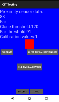

Entscheidend für die Display-Abschaltung ist nach meinem Verständnis der 3. Wert, "3.0 CM" >> Um das oben beschriebene Problem zu vermeiden, sollte hier der Abstand eher groß sein, d.h. der Wert ist eher niedrig (bei mir funktioniert 120 gut, Bild 1)
Wenn man danach wieder in der Sensor-Ansicht ist (Bild 1), sieht man einerseits die eingestellten Werte und bekommt andererseits Feedback vom Sensor bei Annäherung. Dabei heißt, nach meinem Verständnis, komplett grün: Display wäre im Normalbetrieb ausgeschaltet (Bild 2).
View attachment 941 View attachment 942
