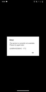

Ich hab OS-L installiert zum ausprobieren, aber ich bekomme leider die selbe Fehlermeldung wie in der OS-G Variante. Deswegen war meine Frage, ob das auch irgendwie mit dem Fingerabdrucksensor zusammenhängen kann oder an etwas anderem. Hab meinen Bankberater aber auch schon kontaktiert, um zu checken ob es an ihnen liegt. 😅

Welche Fehlermeldung und wann sie auftritt wäre auch noch interessant!

Die Fehlermeldung tritt auf, wenn ich den Push Tan einrichten möchte und enthält leider nicht viel Inhalt. Sie kommt genau dann, wenn die App will, dass ich mittels Push Tan meine Zustimmung zu den Vertragsbedingungen gebe.
Die Meldung bekam ich bei der SecureGo Plus APP der RaiBa ,als ich versucht habe den Gerätewechsel wieder zu vollziehen.
Nach der Installation von MicroG mit Aktivierung von Safety Net und einem neuen Aktivierungscode der Bank ,konnte ich SecureGo wieder nutzen.
