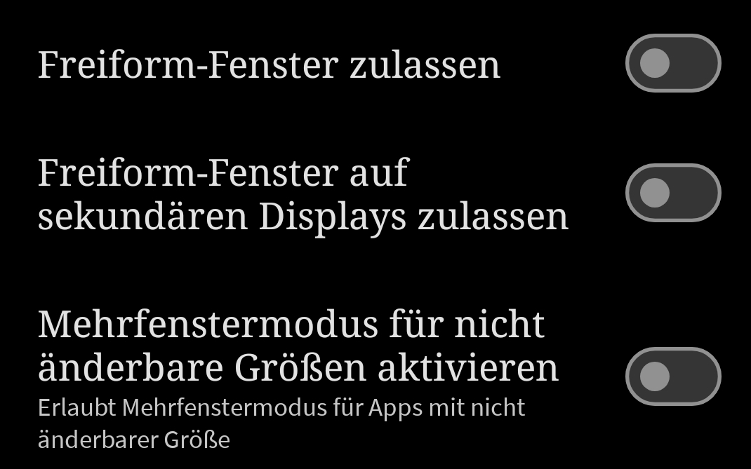

In Android 17 (CalyxOS) hat der Desktop Mode im Vergleich zu Android 15 (ShiftOS -L) einen ordentlichen Fortschritt gemacht.
Die Verbindung zu einem externen Monitor über Hub & HDMI wird nun automatisch erkannt und man kann in der Push Benachrichtigung dann wählen zwischen "Spiegeln" und "Desktop Modus" (also keine Entwickleroptionen und kein Neustart mehr nötig.)
Ich hab es bisher nur ganz kurz getestet ,aber es gibt jedenfalls eine ordentliche Taskleiste ,ein Menü und die drei Navigations Buttons (rechts in der Taskleiste) die Apps aus dem Dock befinden sich ebenfalls in der Taskleiste (bei einem mehrseitigen Dock am Handy ,aber nur die Apps der ersten Dockseite)
EDIT: Ergänzung
Der Desktop Modus funktioniert nicht so wie er im ersten Moment wirkt.
Tastatur ,Maus funktionieren und das StartMenü / der App Drawer öffnen sich ,aber Apps öffnen sich nicht beim anklicken .
Nach allem was ich im Netz dazu gefunden hab, liegt es an den fehlenden Flags für die Freiformfenster ,welche aus den Entwickleroptionen in Android 17 entfernt wurden.
Daher lehnt der Abdroid ActivityTaskManager offenbar das öffnen von Apps auf externen Monitoren stumm ab. (echt bescheuert)
Ich werde bei Gelegenheit mal weitersuchen ,ob es dafür eine Lösung gibt.
