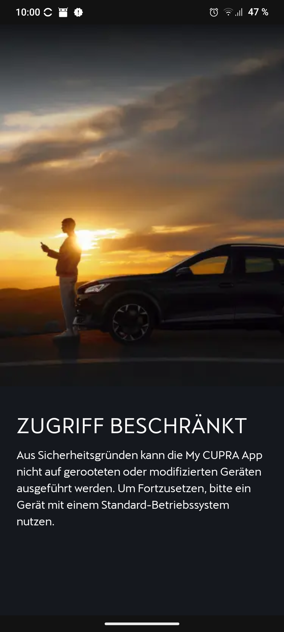

Seit dem letzten Update lässt sich die Cupra APP nicht mehr benutzen, weil gerootete Geräte nicht unterstützt werden.
Irgendeine Idee wie sich das lösen last.
Ist dein Gerät denn gerootet?
Das ist nämlich normalerweise das Risiko, dessen man sich bewusst ist, wenn man sein Gerät rootet. Es gibt da zwar Möglichkeiten, aber die sind alles andere als befriedigend, wenn man Wert darauf legt, dass es immer funktioniert und man nichts hinterherrennen muss.
Das ist ein sehr weites Feld mit beständiger Veränderung und man muss da regelmäßig dranbleiben und auch gewillt sein, sich ständig umzustellen.
Ich vermutet mal.,dass dürfte den selben Grund habem ,aus dem auch die C24 Bank App mit ShiftOS - L (und mit MicroG) nicht mag.
Da liegt es (soweit ich weiss) daran ,dass die SafetyNet Prüfung nicht bestanden wird.
Da es seit dem Update der App nicht mehr feht, würde ich darauf tippen ,dass der/die Entwickler dahingehend etwas verändert haben.
@Hans Pampel benötigst du das Update? Wenn nicht, könntest du ja erst mal auch die vorherige Version nutzen (20260616 findet in Aurora Store was). In der Zwischenzeit würde ich bei
der hinterlegten E-Mail nachhaken, warum das unveränderte regulär vom Hersteller des Geräts angebotene Betriebssystem nicht unterstützt wird (also entgegen der Behauptung der Fehlermeldung, ich gehe mal nicht davon aus, dass du ein gerootetes System nutzt)

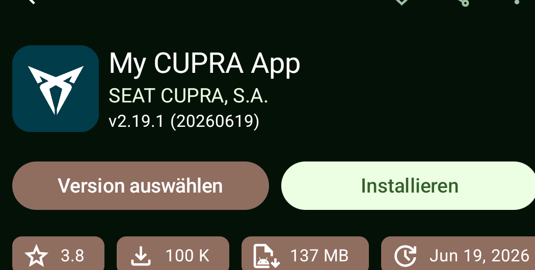

Ich hab es jetzt einfach mal bei mir (ShiftOS 7.0 L mit MicroG) getestet
und ich bekomm die Meldung auch bei den letzten beiden Versionen der App ( v 2.18.1 und v 2.19.1 )
Bei Versionen vor der 2.18.1 (also die 2.18.0 & die 2.17.0) bekomm ich leider bei der Installation die Fehlermeldung "Not supported" und kann sie somit nicht testen.
Aber wenn du es selbst testen möchtest @Hans Pampel
Der Versionscode (den du in "Version wählen" eingeben musst) ist für :
Version 2.18.0 = 20260612
Version 2.17.0 = 20260526
Reaktionen: Hans Pampel
