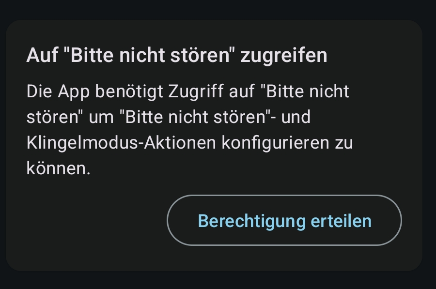

Meinst du die↓
Die fehlt Anfangs immer. Eigentlich ist die nur dafür da, um auf die Modis, wie eben "bitte nicht stören" zugreifen und sie einstellen zu können und hat auf die anderen Einstellmöglichkeiten eigentlich keinen Einfluss bzw. ist dafür nicht notwendig
Die App öffnet sich normal, wenn man den Custom Key nach in Betriebnahme oder dem Wechsel auf OS-L oder G zum erstenmal drückt.
Aber Hauptsache es funktioniert jetzt.👍
