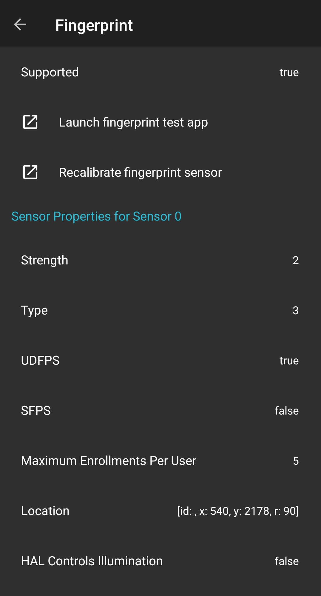

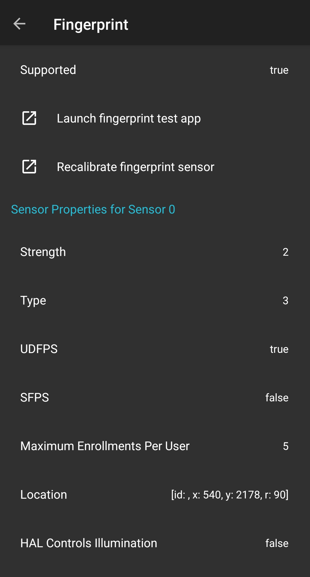

Bei mir sieht das so aus (und er funktioniert tadellos)
Leider funktionieren die dort verlinkten "Test & die Kalibrieung App " bisher (noch) nicht.
aber eventuell gibt es da bei dir ja schon Abweichungen womit jemand vielleicht was daraus schließen kann.
Von ihr scheint beides soweit zu klappen, konnte mit der Support App bei der Kalibrierung zwar feststellen dass das vorgezeichnete (grüne) Auswahlfeld nicht mit dem Sensor übereinstimmt, aber beim einrichten selbst machte es keinen Unterschied. Hardwaretechnisch konnte ich leider jetzt auch nichts feststellen.
