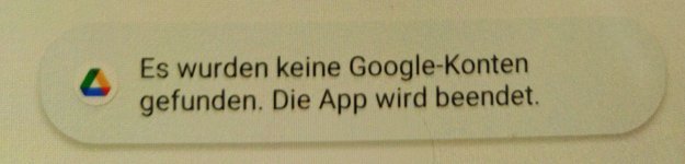

Wie geht das? Auf dem shift6mq in Firefox will es mich keine Dokumente bearbeiten lassen.
Auf dem 8.1 (aktuell auf OS-G zum ausprobieren) sieht es genau so aus. Habe mich nicht mit dem Google Konto auf dem Gerät eingeloggt, nur im Browser.
Bei "Mit App öffnen" kommt die Fehlermeldung.
Was aber daran liegt, dass der Google-Account nur im Browser hinterlegt ist. Der muss, damit man abhängige Apps (Find my Device, Wallet, Kontakte-/ Kalender-Synchronisation, PlayStore, Drive, etc...) nutzen kann im System hinterlegt sein.
Ja, es ging ja auch darum gdocs als webapp zu benutzen.
Klar würde es in OS-G auch gehen wenn ich den Google Account im System anlege. Im 6mq OS-L hat das bei mir aber wie gesagt nicht funktioniert.
Nur im Browser sehe ich keinen Weg, mit dem docs bearbeiten funktioniert (siehe erstr Screenshot) - außer "Desktop-Webseite", wo dann aber alles viel zu klein ist auf dem Handy und auch die Performance träge ist. Gibt es dafür einen Weg?
Ich hatte es (anders als die echten Apps) selbst nicht ausprobiert (wir nutzen Microsoft 365 und ich zudem nur auf meinem convertible Notebook) und hatte gedacht, dass das geht (es ging zumindest früher). Aber tatsächlich: Es scheint jetzt nicht mehr zu funktionieren.
