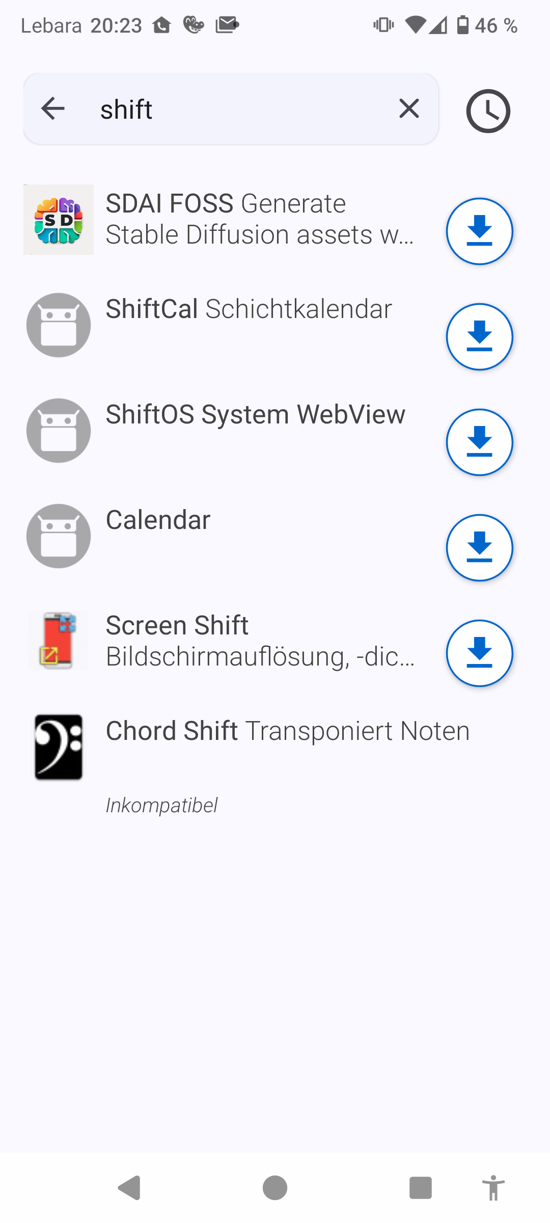

Bei mir hat die F-Droid Suche die Kamera auch nicht angezeigt, aber in F-Droid über Einstellungen > Paketquellen > Shift (war schon da, musste ich nicht hinzufügen) > Apps anzeigen findet man sie

Ich danke Euch DREIEN und muss erst mal "Shift-Repo", "ShiftOS Releases als Default markiert und sollte vom F-Droid Frontend" und "Einstellungen > Paketquellen > Shift" verinnerlichen, suchen, checken und mich durchforsten.

Danke, @da_ni für den Link mit dem QR-Code. Nun hat's geklappt. (Link im Post 34). 🤝
FDroid/Einstellungen/Paketquellen/hinzufügen (+) und QR-Code fotografieren
((... auch wenn ich meiner Frau ne WA mit dem Screenshot schicken musste, um dann mit der Kamera den QR-Code abzufotografieren - keine Abfrage der Galerie - nicht gut gelöst (komisches Handling), aber machbar.)) 🙂
@anhaltmike Du hättest die URL auch direkt in F-Droid eintragen können. Der QR-Code ist dafür da, wenn man nicht mit seinem Smartphone, sondern einem anderen Gerät das jeweilige Repo aufruft. Dann kann man bequem den QR-Code scannen, als mühsam die URL vom anderenGerät in F-Droid abzutippen.
