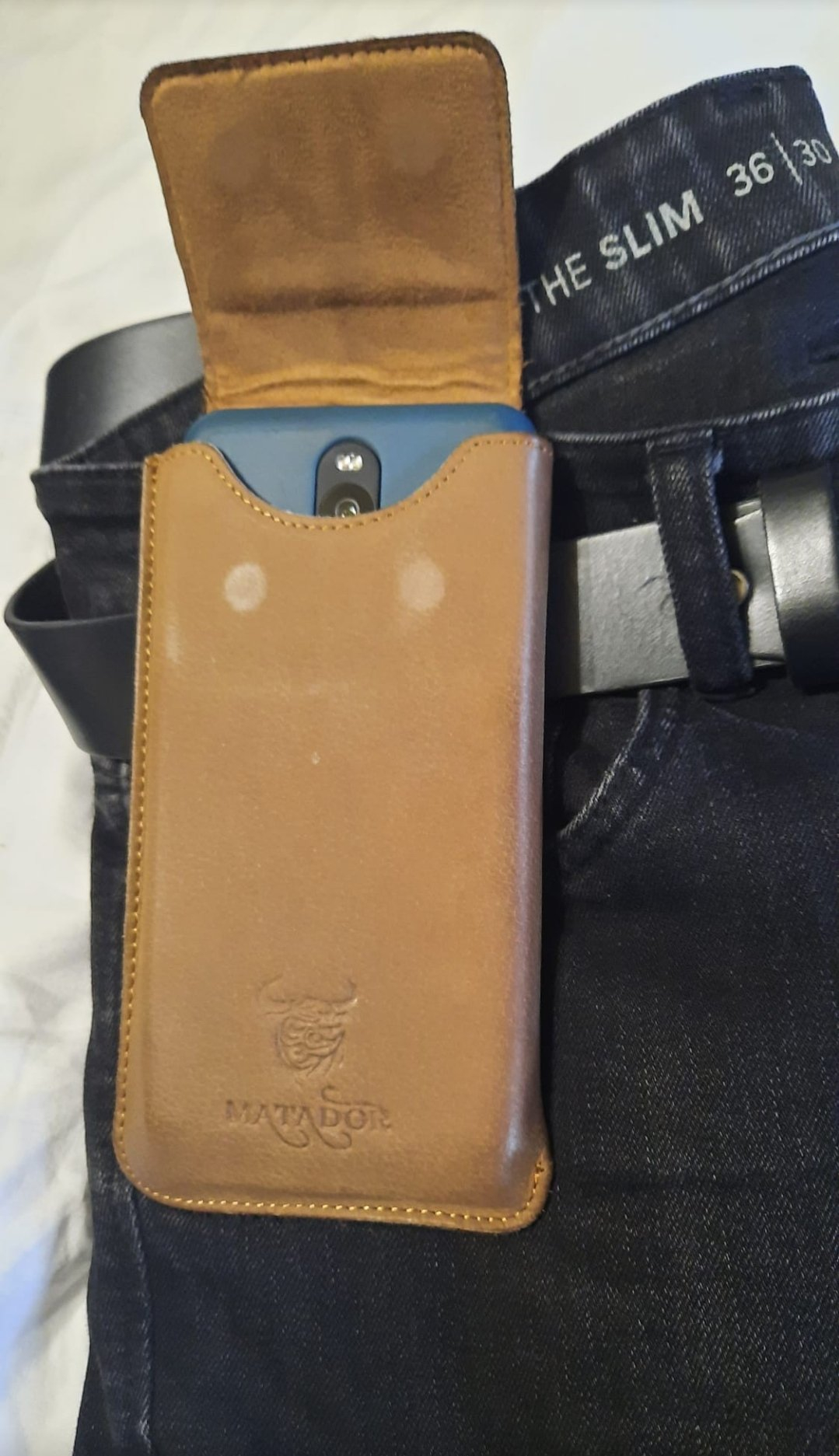

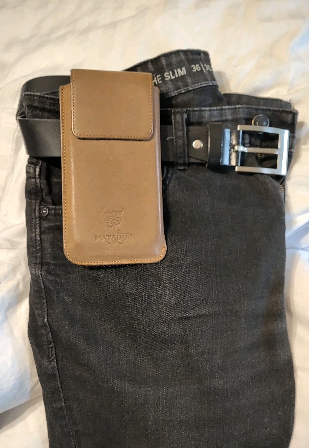

Aber ich nehme euren Appell mal an und denke laut: Auch die Größe ist bei mir ein Problem: die allermeisten Stürze sind aus Taschen heraus, was beim langjährigen Gerät vorher nicht das Problem war. Ich schätze ich kann die Sturzhäufigkeit reduzieren, wenn ich es öfter irgendwo hinlege statt einzustecken und mir eine Tragetasche besorge, um die ungeeigneten Pullovertaschen zu umgehen oder bei Stürzen mehr Puffer zu haben.
Matador ... kann ich nur empfehlen...
