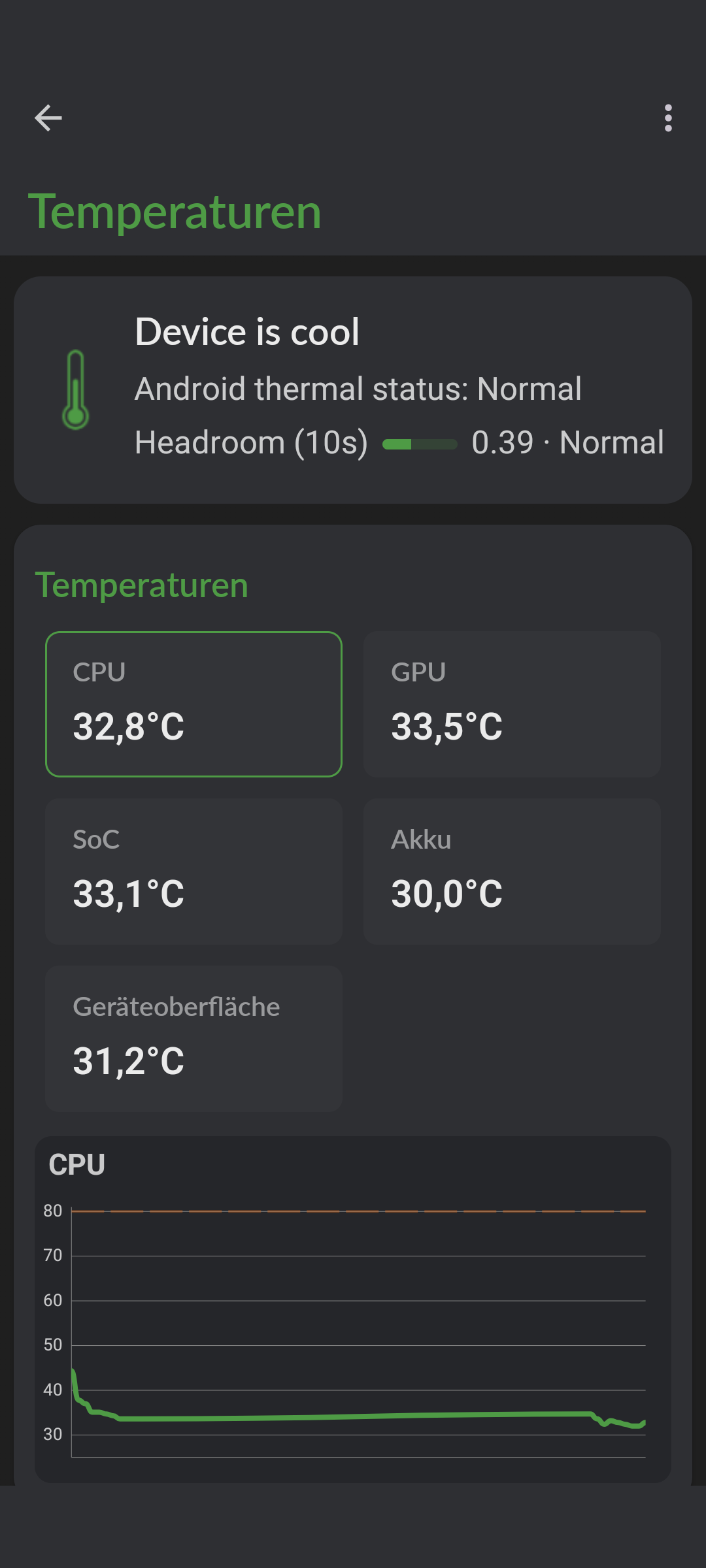

Gerät wird warm beim laden
Also während dem Laden passiert nichts anderes als zB jetzt. Keine anderen Apps etc..

Also der Unterschied der beiden Screenshots deutet (für mich) ja schon darauf hin ,dass da vorhin irgendwas im Hintergrund abgelaufen ist ,was deine CPU und den Rest so auf Trapp gehalten hat.
(ich meine mit "im Hintergrund" nicht Apps die Du offen hattest ,sondern eher Apps die aktiv sind ,ohne das sie geöffnet wurden)
Wenn ein Handy sich von aussen kalt anfühlt heisst das ja nicht unbedingt dass es innen auch kühl ist. Dass das Handy aussen warm ist zeigt eher wie gut die Wärmeleitung ist.
Es kann natürlich trotzdem sein das das shift phone mehr Wärme erzeugt als andere Geräte was wiederum eher schlecht wäre.

Wie gesagt, offensichtlich mache ich zumindest nichts anderes (also starte kein anderen Apps oder dergleichen). Es kennt nicht jemand zufällig ein Tool, welches mit die Apps inkl Ressourcennutzung tracken kann?
Auch in den Schnelleinstellungen komplett aufgeklappt ,ist ein Bereich (ganz unten links) wo schon Apps.angezeigt ,die aktiv sind.
Eine App die laufende Prozesse usw. anzeigt ,hab ich persönlich noch nicht getestet bzw. gesucht ,aber wenn mir was unter kommt geb ich es an dich weiter
