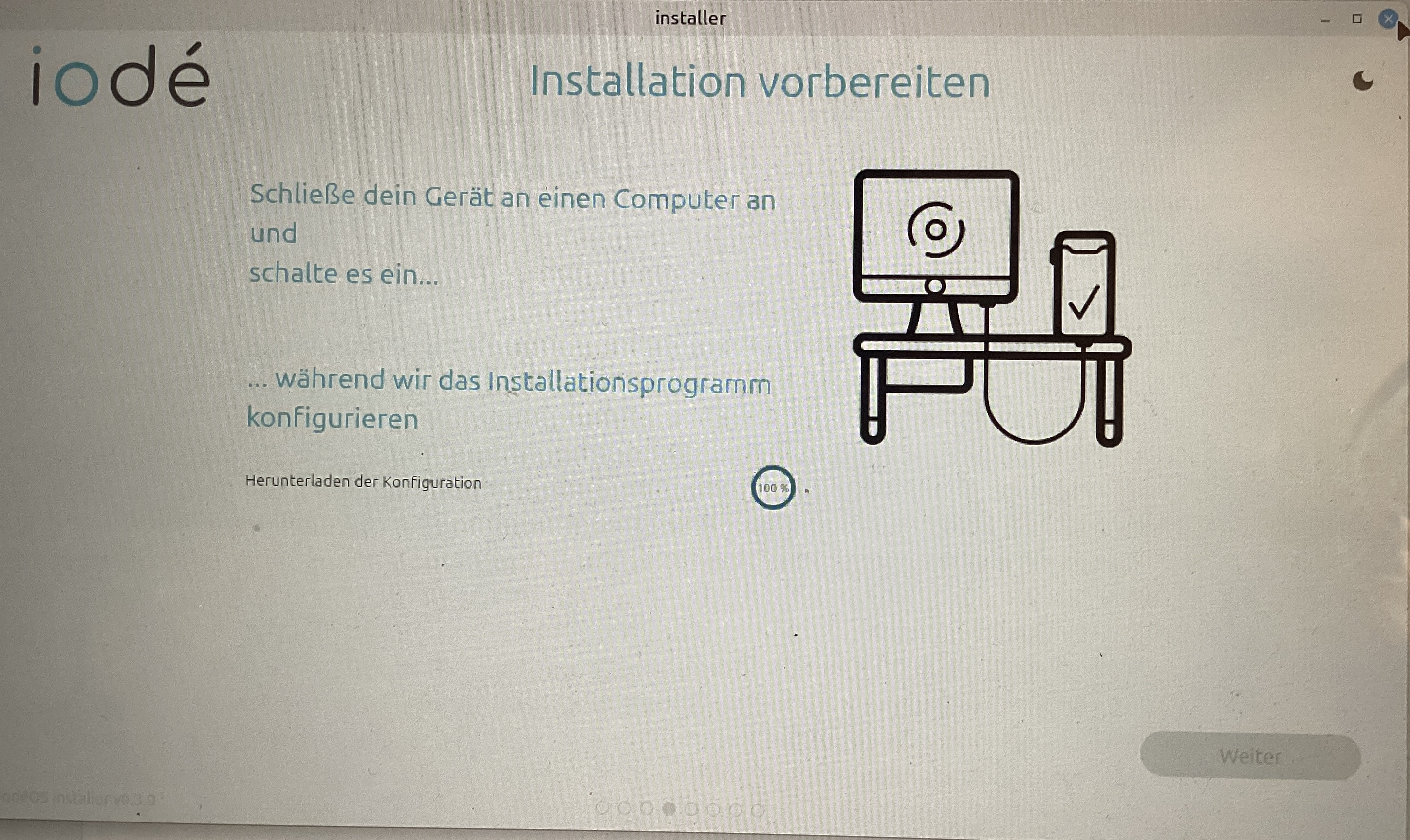

Ich bleibe einfach beim Schritt 3 stecken (Installation vorbereiten). Laut diesem Video (an den youtube alternativen bin ich dran) aktiviert der installer den Button erst wenn er adb gefunden hat.
Bei mir sieht es so aus:
Der Button bleibt ausgegraut egal was ich mache.
