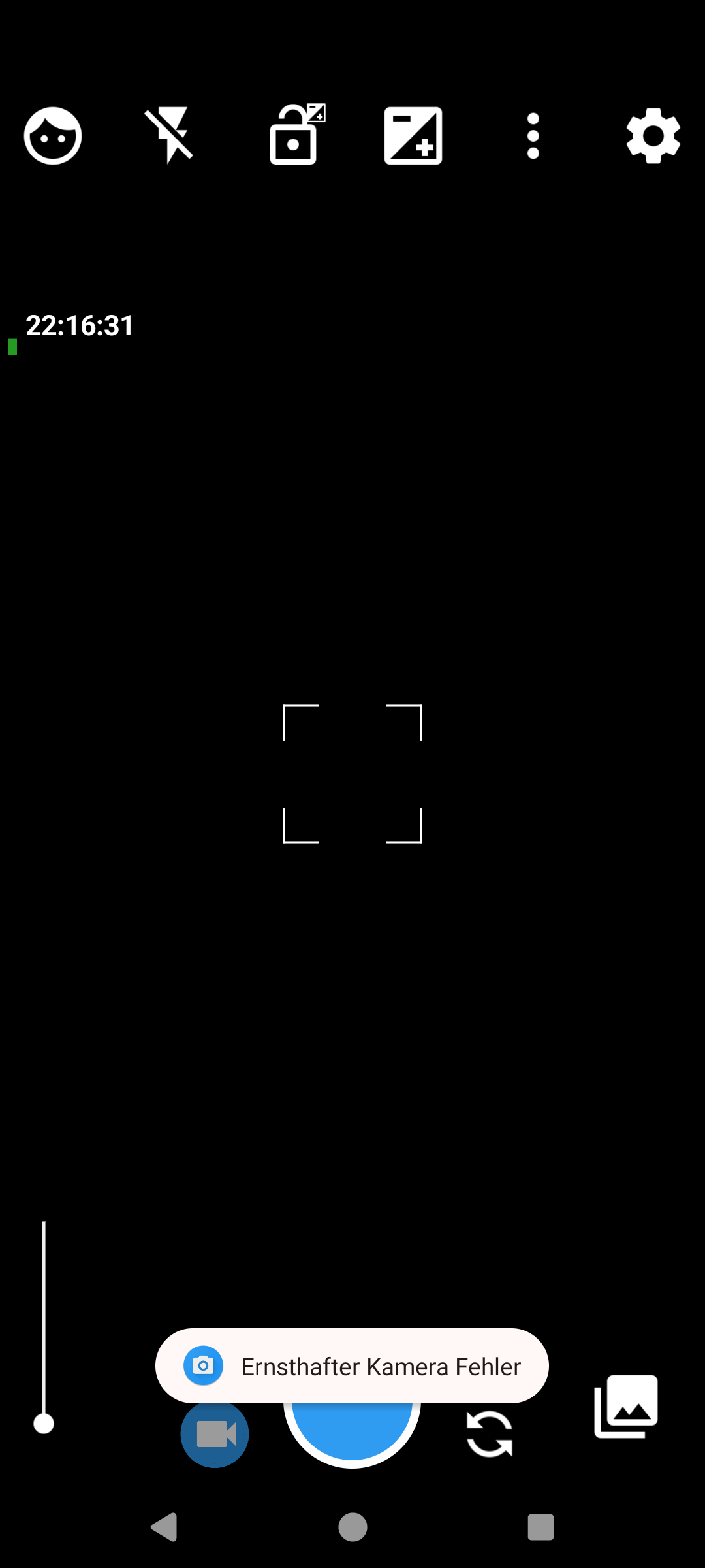

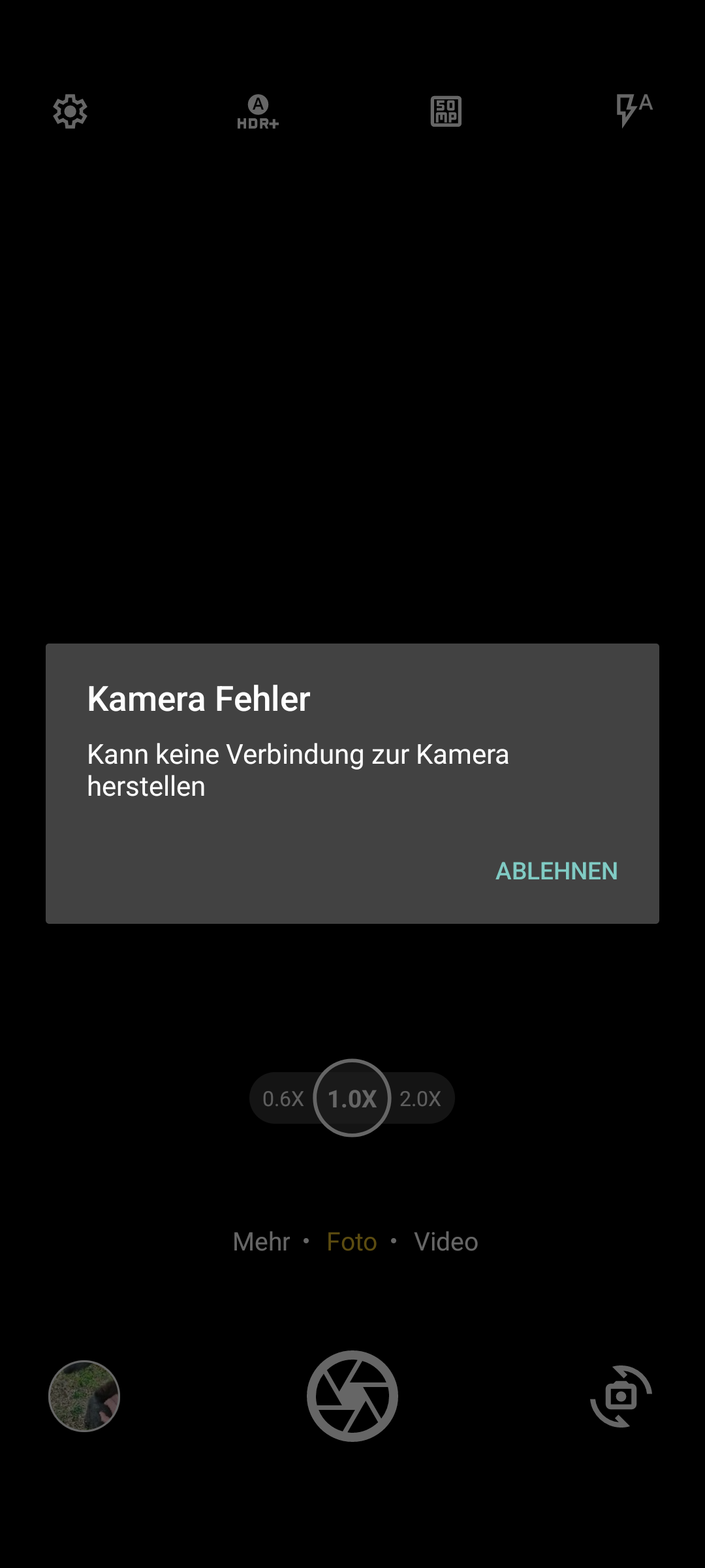

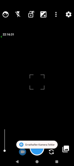

Bei meinem Shiftphone 8 (SOS.6.1.20250401 release-keys) geht seit heute Abend die Kamera nicht mehr, und zwar in keiner App (Shift App, Open Camera, Signal Messenger)
In den Kamera Apps kommen folgende Fehlermeldungen:
In Signal bleibt der Bildschirm einfach schwarz. In Signal kann ich auf die Frontkamera umschalten, die funktioniert.
Zur Fehlerbehebung habe ich folgendes versucht:
- Apps beendet, Cache geleert
- Handy neu gestartet
- Kill switch für die Kamera aus und wieder eingeschaltet
- Handy geöffnet und beide hinteren Kameras ausgebaut und wieder eingebaut
Die Fehler persistieren, und ich weiß nun nicht mehr weiter.
Hat hier jemand eine Idee?
Viele Grüße!

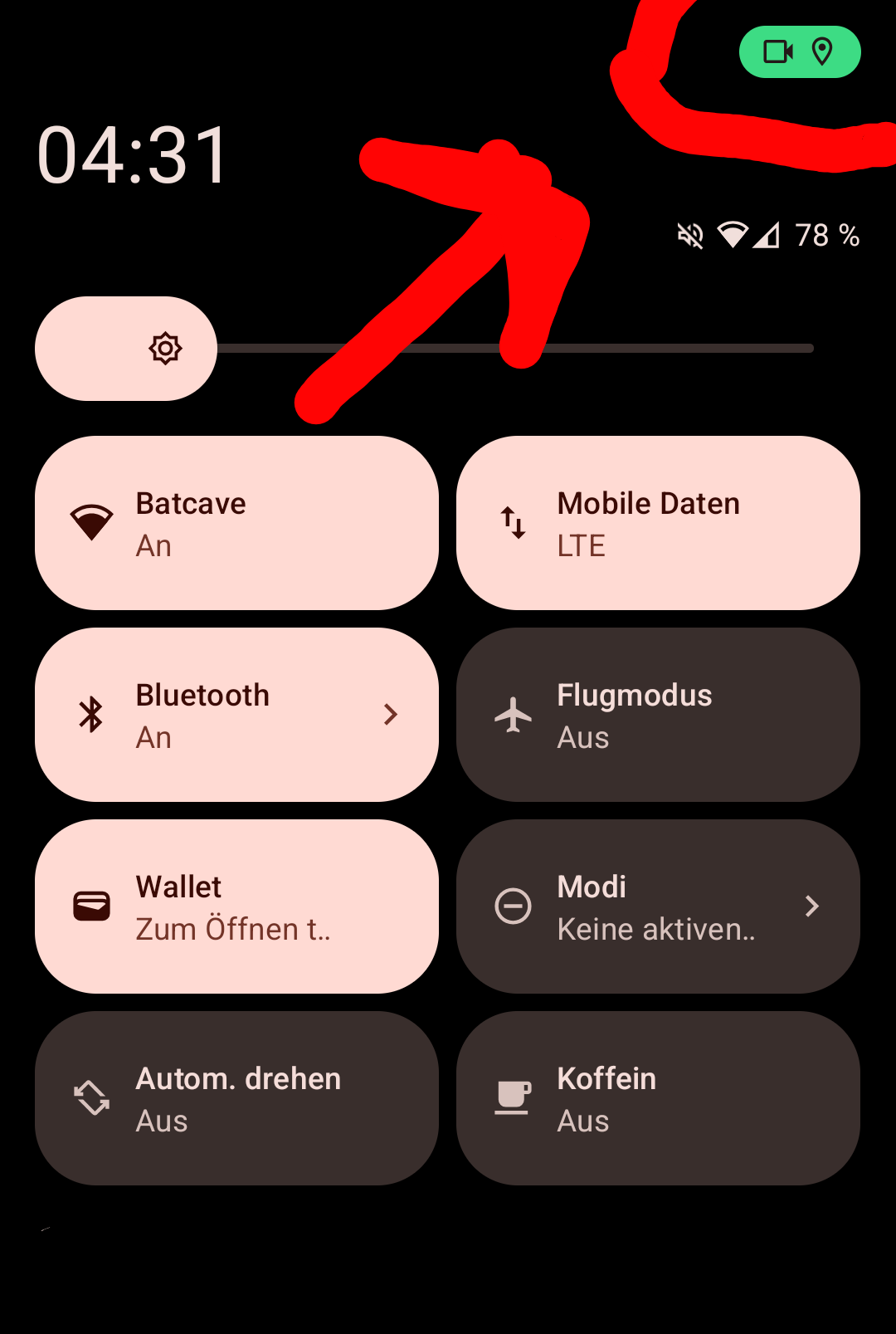

Android ist ein gesandboxtes System. Insbesondere bei der Kamera ist es so, dass idr immer nur eine App gleichzeitig darauf zugreifen kann. Mittlerweile hat Android Indikatoren eingebaut, die anzeigen sollen, ob Standort, Kamera oder Mikrofon aktuell durch einen (oder mehrere Apps ) in Benutzung sind. Hast du mal in der Benachrichtigungsleiste oben rechts geschaut, ob die Kamera aktuell durch eine App verwendet wird? Das System würde dir sogar sagen, von welcher. Nicht, dass du ne megauntrusty App drauf hast, die die ganze Zeit die Kamera offen hat und die dadurch blockiert...
Das scheint zum Glück nicht das Problem zu sein. Danke fürs Mitdenken!
Anhang anzeigen 6154Anhang anzeigen 6156
Viele Grüße!
