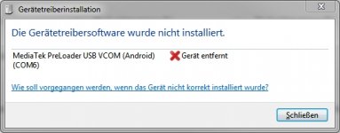

c) ich habe mich nun erst einmal an den ADB-Teil der verlinkten Webseite rangemacht... SHIFTphone an den Rechner angeschlossen und die Bootschleife ging wieder los... auf dem Monitor erschien die Gerätetreiberinstallation (Windows 7), fand aber nichts (falls das relevant ist - siehe Screenshot).
Leider ist die verlinkte Anleitung nicht hinreichend ausführlich für meine Kenntnisse... wie muss ich vorgehen?

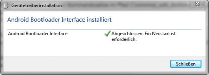

OK, mit der VOL+Taste kam im Unterschied zu der VOL- Taste tatsächlich was - ein Menü wo ich den Modus auswählen konnte. Wählte mit den Lautstärke-Buttons den Fastboot mode und bestätigte mit der Ein/Aus-Taste. Das Shiftphone ist offenbar nun also im richtigen Bootmodus.
Dann schloss ich an den PC an und Windows meldete sich wieder mit der Gerätetreiberinstallation:
Sieht gut aus, aber ich muss wohl nun erst einmal einen Neustart durchführen.

Die Anwendung sucht jetzt nach einem Gerät im Preloader Modus, welcher ca 2 Sekunden beim Einschalten des Gerätes aktiv ist.
Da noch kein Gerät verbunden ist, passiert jetzt erstmal nichts und das Programm wartet.
Es sollte alles so aussehen:
Das ausgeschaltete Gerät jetzt einfach an den PC anstecken und das Programm erkennt es und startet den Flashvorgang.
Abwarten, bis alles erledigt ist und das Gerät einfach in Ruhe lassen.
Nichts abstecken, nicht schütteln, nicht jonglieren.
"system_a" dauert übrigens am längsten, der Rest geht rasend schnell und sobald "system_a" geschafft ist, ist es fast fertig.
Wenn alles fertig geflasht ist, lässt uns dies das Programm wissen und es erscheint ein Dialog mit einem weißen Haken, umrahmt von einem grünen Kreis:
Das Gerät nun abstecken, den Dialog schließen und ggf. auch das Programm, falls nicht mehr benötigt.
Danach das Gerät wie gewohnt einschalten und wir sind fertig.
