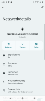

Ich habe jetzt auch nochmal die Details der aktiven Verbindung meines 8ers mit der Fritzbox (in der Fritzbox Oberfläche) geprüft und da steht die Verschlüsselung definitiv auf WPA3
Ich habe Mikrotik WLAN-Access Points, die WPA2 und WPA3 erlauben und das SP8 mit OS-L verbindet sich mit WPA3. Ich meine das war mit den OS-G bevor ich gewechselt bin auch so. Läuft sehr gut und kann locker mit meinem Notebook mithalten was Datenraten angeht.

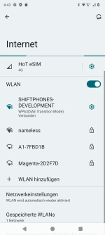

Fügt man das WLAN manuell (+ WLAN hinzufügen) hinzu, trägt SSID und Passwort ein und wählt manuell WPA3 aus, kommt eine Verbindung im WPA3 (SAE Transition Mode) zustande.

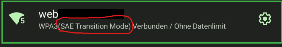

Anscheinen hast das ShiftPhone ein Problem bei der Erkennung des Sicherheitsmodus, denn ist die Verbindung im WPA3 (SAE Transition Mode) hergestellt, wird dieser auch bei einer anderen FRITZBox erkannt.

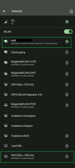

Im Scan ohne bestehende Verbindung, wird mein WLAN als WiFi4 erkannt, was falsch ist es ist ein WiFi5 (siehe Screen Shot oben) und der WPA3 (SAE Transition Mode) wird bei der anderen Box auch nicht erkannt,

Zu OS-L kann ich nichts sagen, wenn eine aktive WLAN Verbindung den SAE-Transition Mode verwendet, dann wird dies wie in meinem Screen Shot gezeigt, entsprechend angezeigt, ist dies nicht der Fall, verwendet das Netz diesen Modus nicht.
