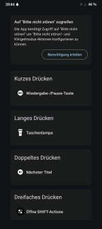

Wenn du die App öffnest und runterscrollst (zum Ende des Textes) steht da normal "Starte jetzt mit deiner ersten Einstellung" da kannst/musst du drauf drücken.
Dann sollte es so aussehen :
Da kannst du jeden Bereich antippen ,es öffnet sich eine Übersicht wo du auswählen kannst ,was bei der jeweiligen Aktion gemacht werden soll.
darauf komme ich leider nicht, bei mir erscheint unten auch nichts.
Starte jetzt mit deiner ersten Einstellung, diesen Text sehe ich leider auch nicht. Ich werde mal Shift selbst anrufen.

Habe es jetzt gefunden, die Schrift hatte ich zwecks Brille etc. größer gestellt, jetzt mit kleiner Schrift habe ich den Button, vielen Dank.

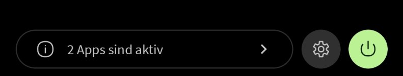

Du kannst z. B. kontrollieren welche Apps im Hintergrund laufen bzw. aktiv sind ,wenn du die Schnelleinstellungen (oben bei der Leiste nach unten wischen) komplett aufklappst (also ein zweites mal runter wischen ,wenn sie geöffnet ist).
Dort ist unten rechts das Rädchen für die Einstellungen und der Button fürs ausschalten und links ist eine Bereich wie viele Apps aktiv laufen.
sieht so aus
Den Bereich kannst du öffnen und mal prüfen welche Apps da aktiv sind.
in den Einstellungen kannst du dann bei jeder App prüfen ,welche Berechtigungen die App hat und sie ggf. ausschalten.
