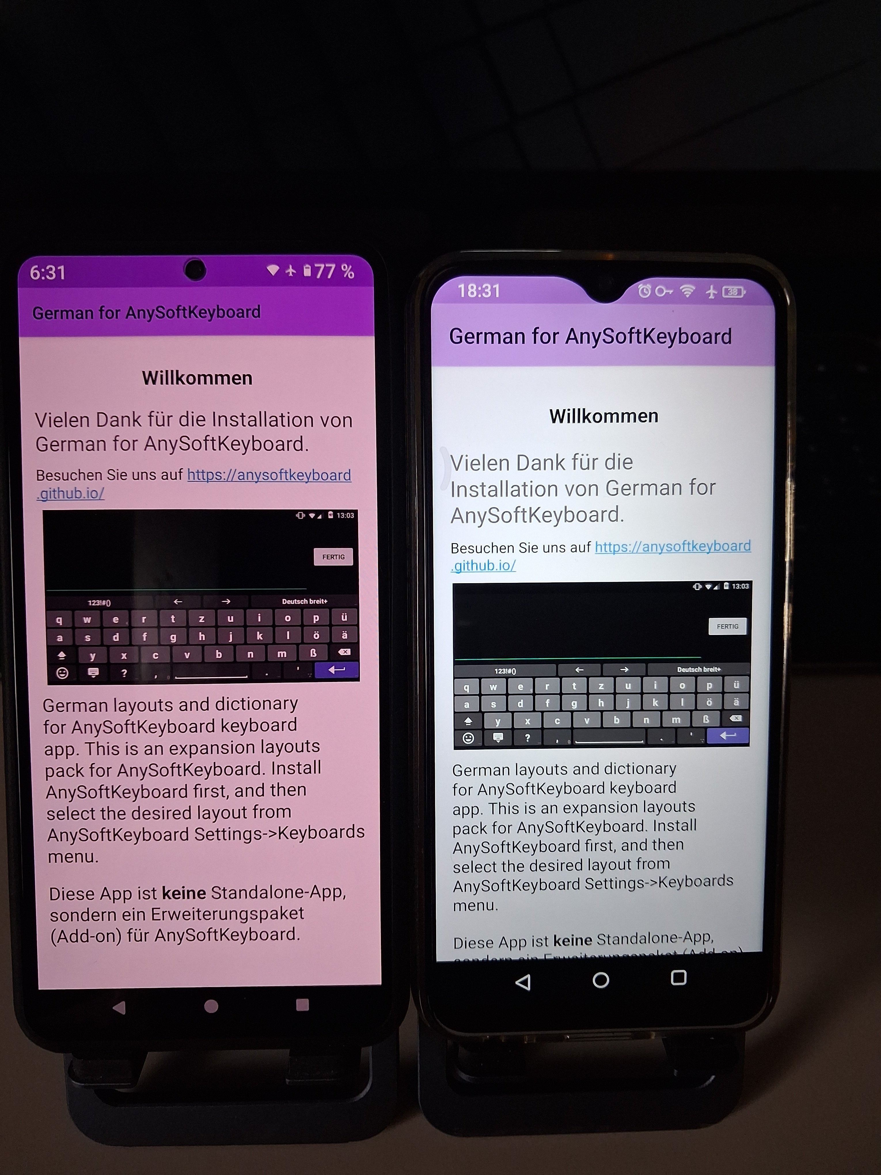

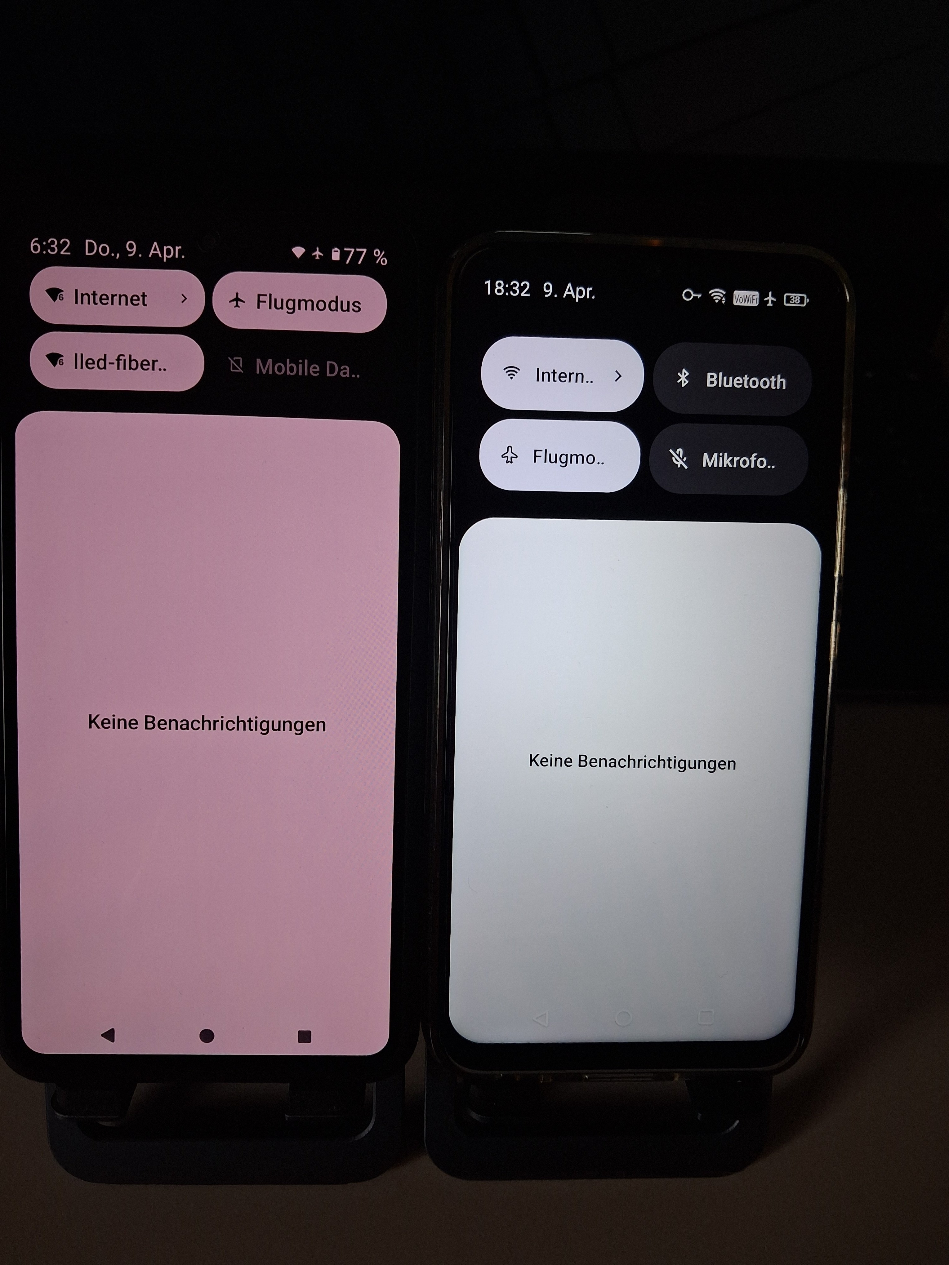

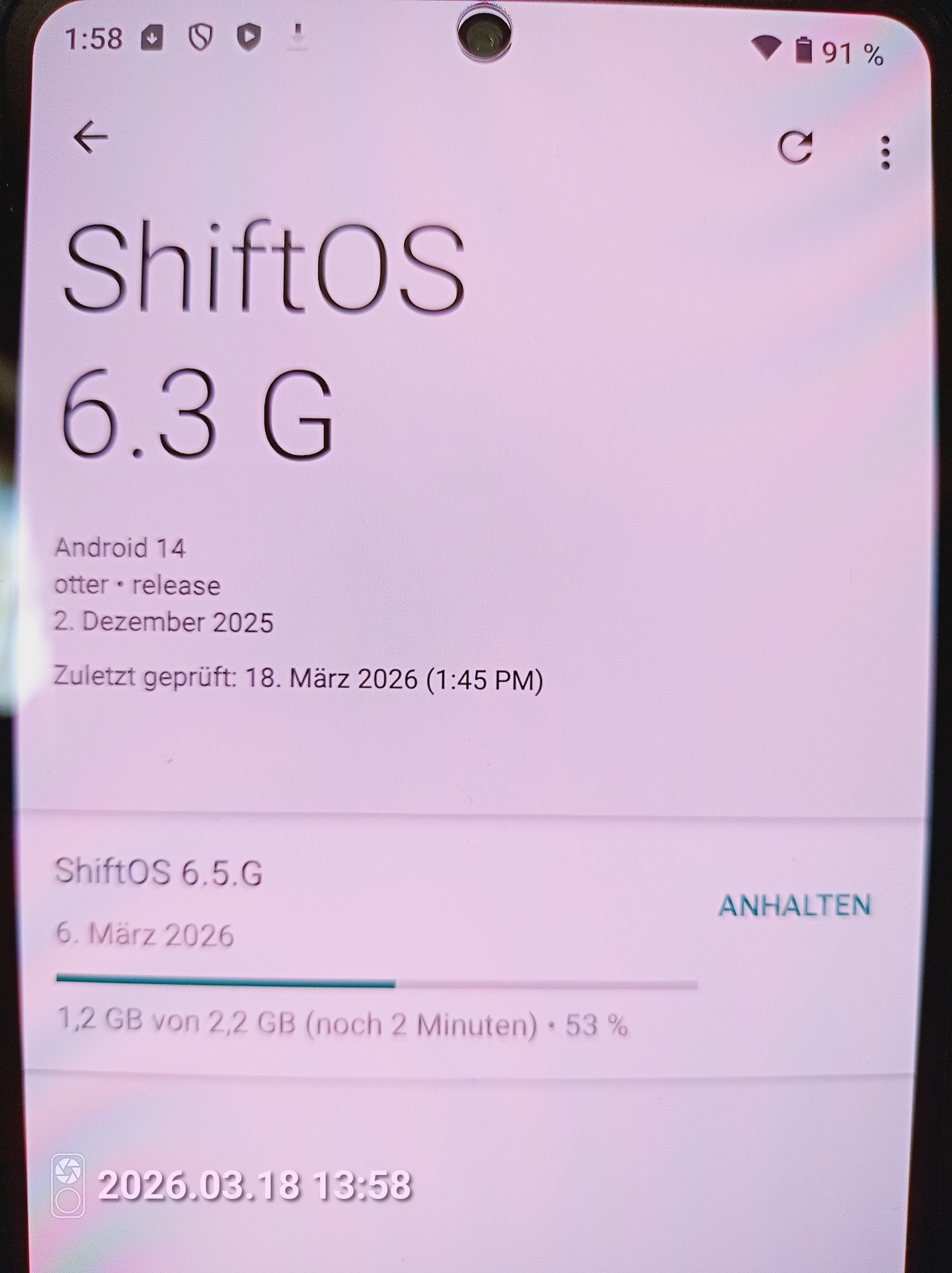

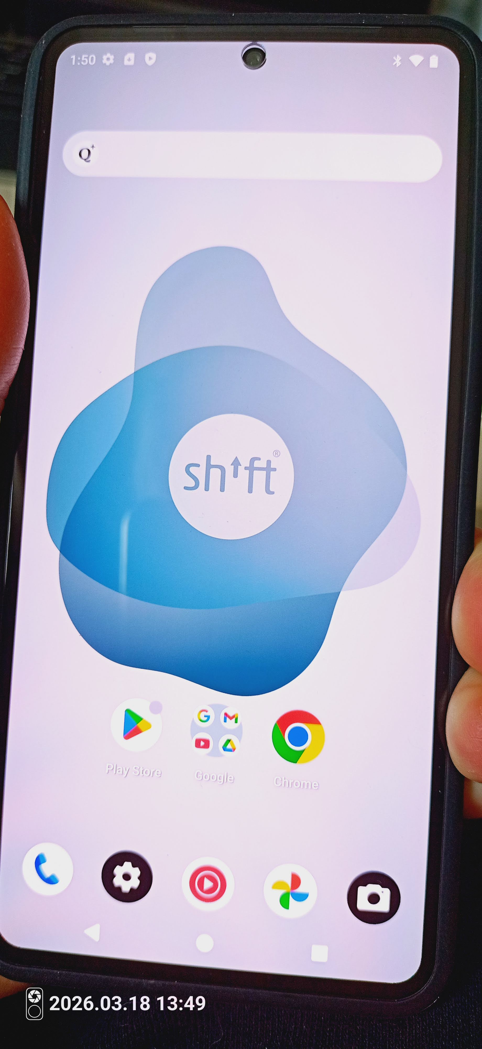

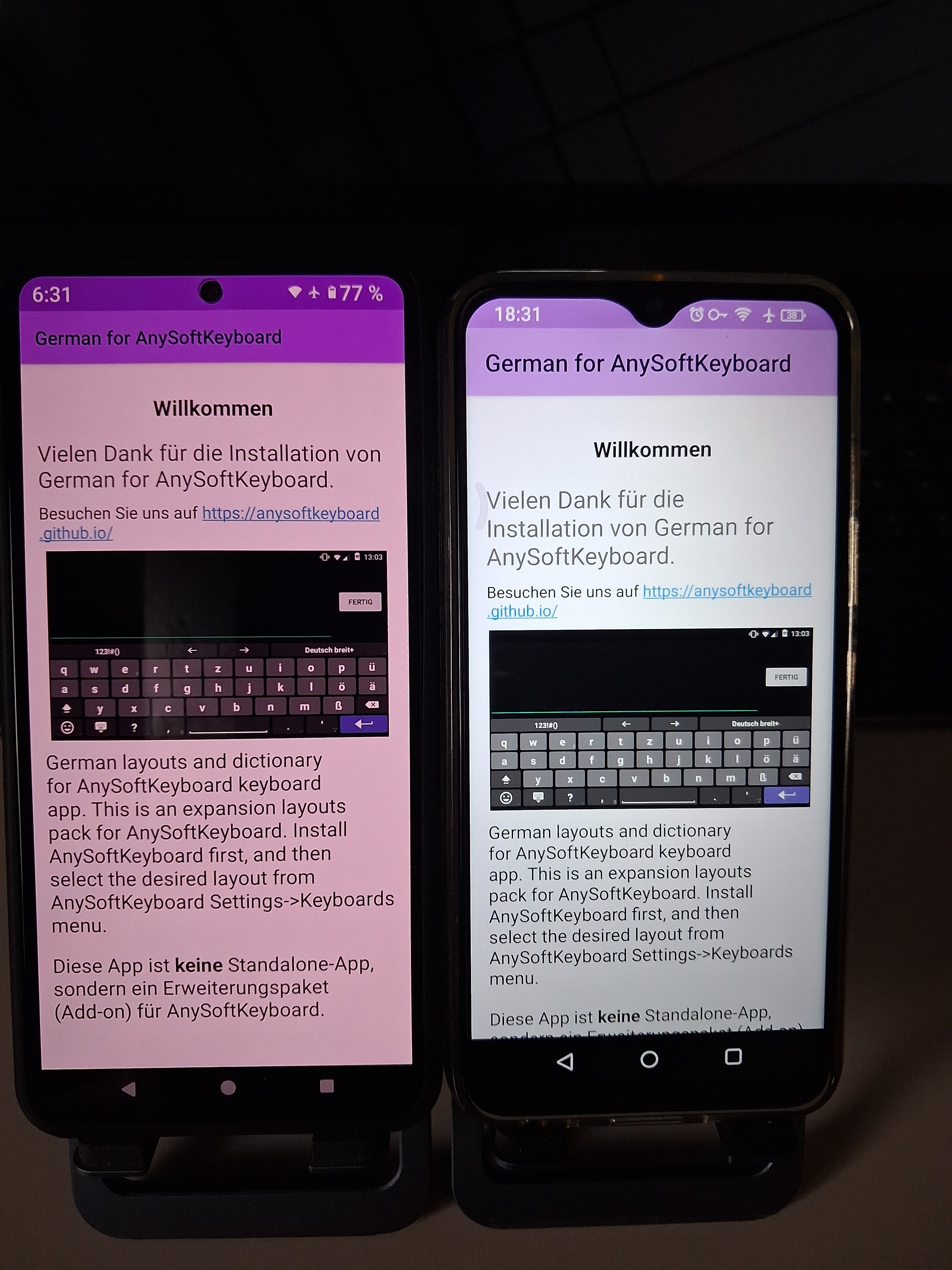

nehme gerade mein Shift-Phone 8.1, in betrieb.
Das alte war ein >>GIGASET (rechts)<< , da ist WEIS auch weis. Das Shift (links) ist mehr rot-stichig.

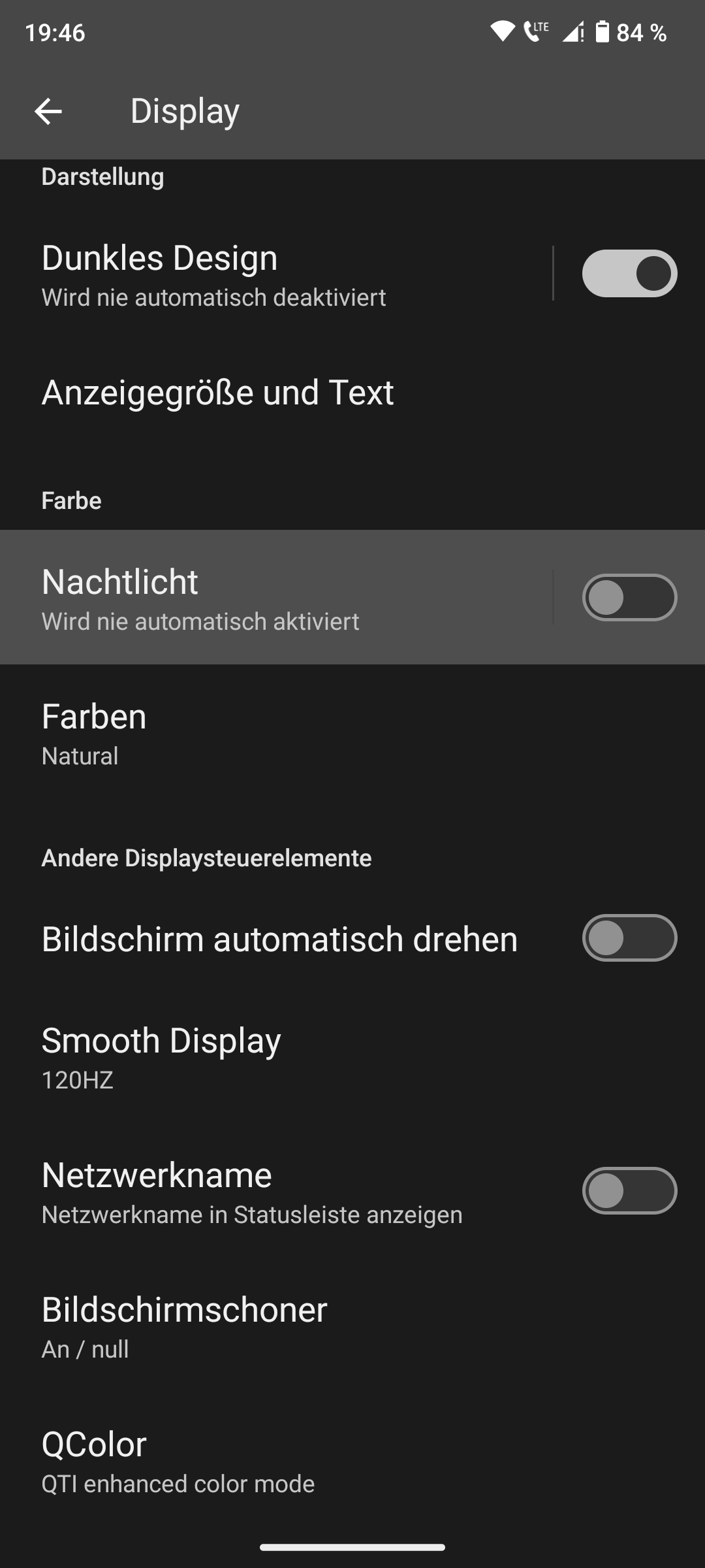

Nachtlicht + Dunkles Design+Farben-neutral+OutdoorMode+AutomatischeHelligkeit ist alles aus, und
Was kann ich machen?

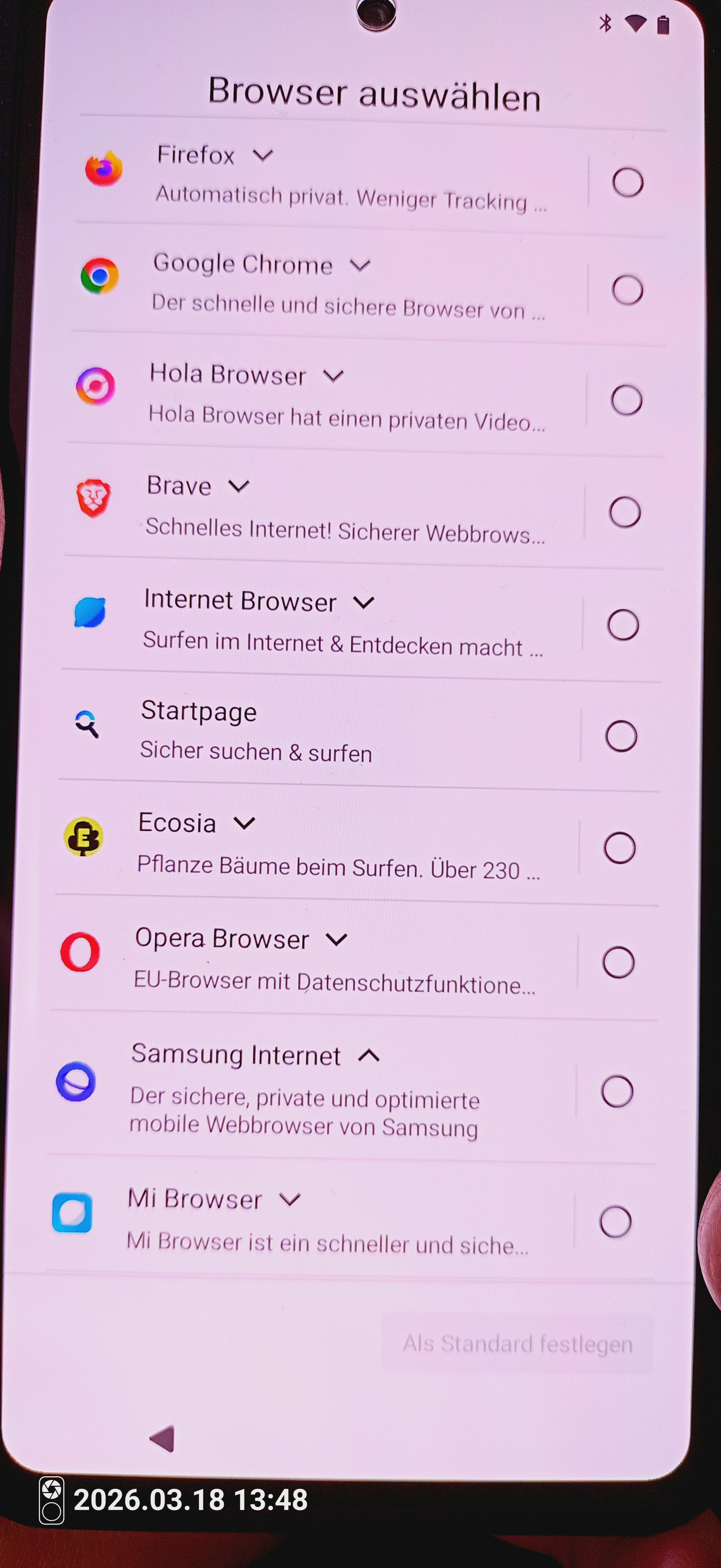

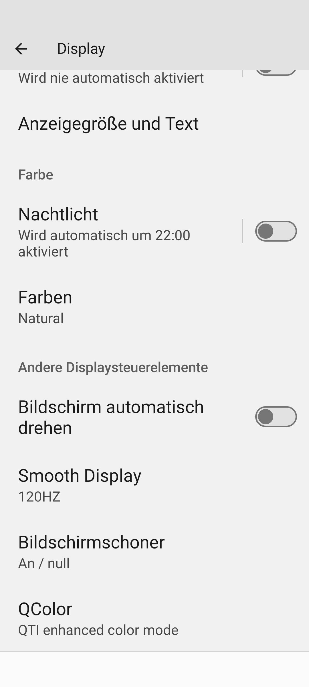

Guck mal nach der Funktion Nachlicht in den Schnelleinstellungen, dass sollte den Effekt bewirken.
Reaktionen: Mamagotchi
Wie @halemmerich bereits geschrieben hat, musst du unter Einstellungen --> Display --> Nachtlicht deaktivieren.

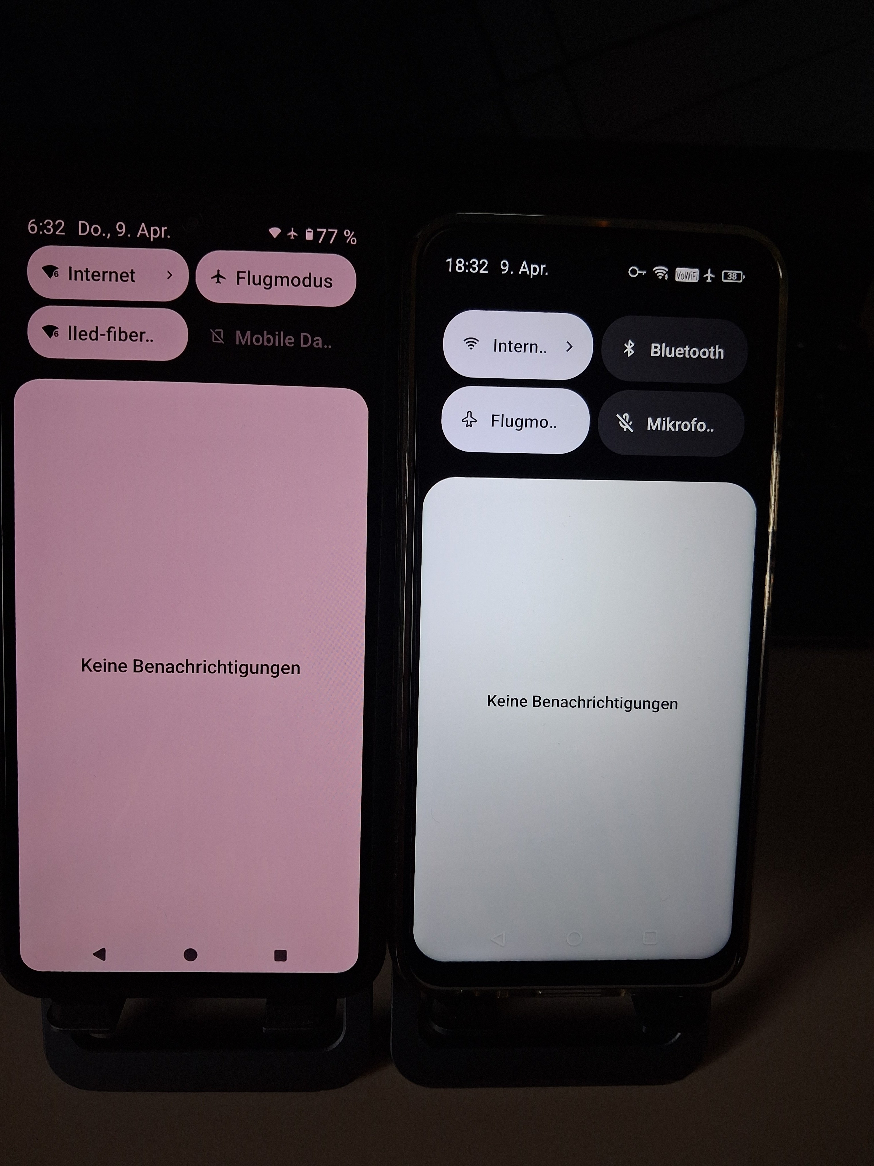

Ist doch schon aus. Beim ersten einschalten war der Desktop auch schon rötlich, siehe weitere bilde, war so Stolz auf das 8.1 das ich alles Fotografierte. Vor lauter Vorfreude übersah ich das leider.

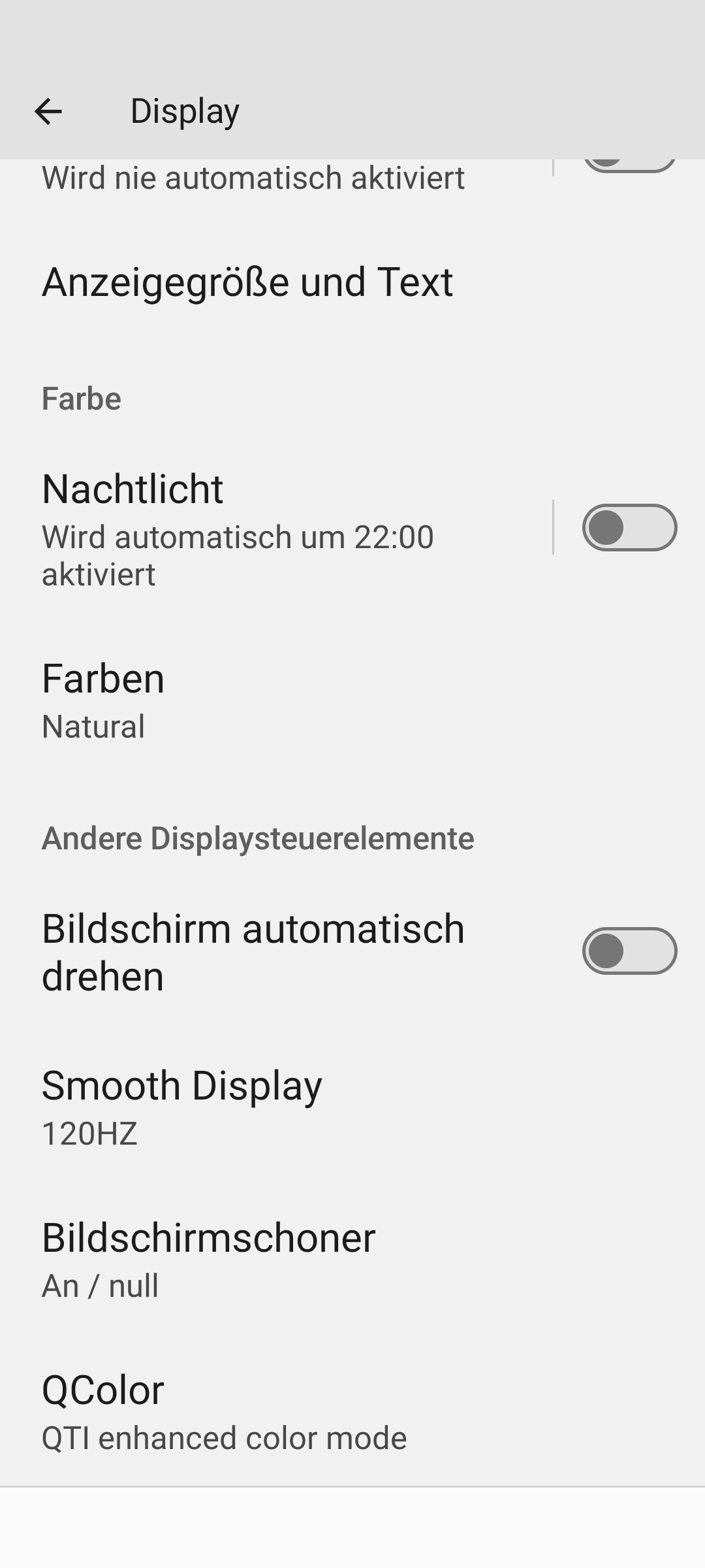

Du könntest auch versuchen Smooth Display auf 60Hz einzustellen und schauen ob das hilft. Wenn das so ist muss vielleicht für deine Displaycharge noch was angepasst werden in der Firmware. Dann wäre das ein Thema für den Support, mein Rotstich im Display ist auch mit einem Update plötzlich deutlich besser geworden.
Alles schon gemacht. Brachte leider nichts.

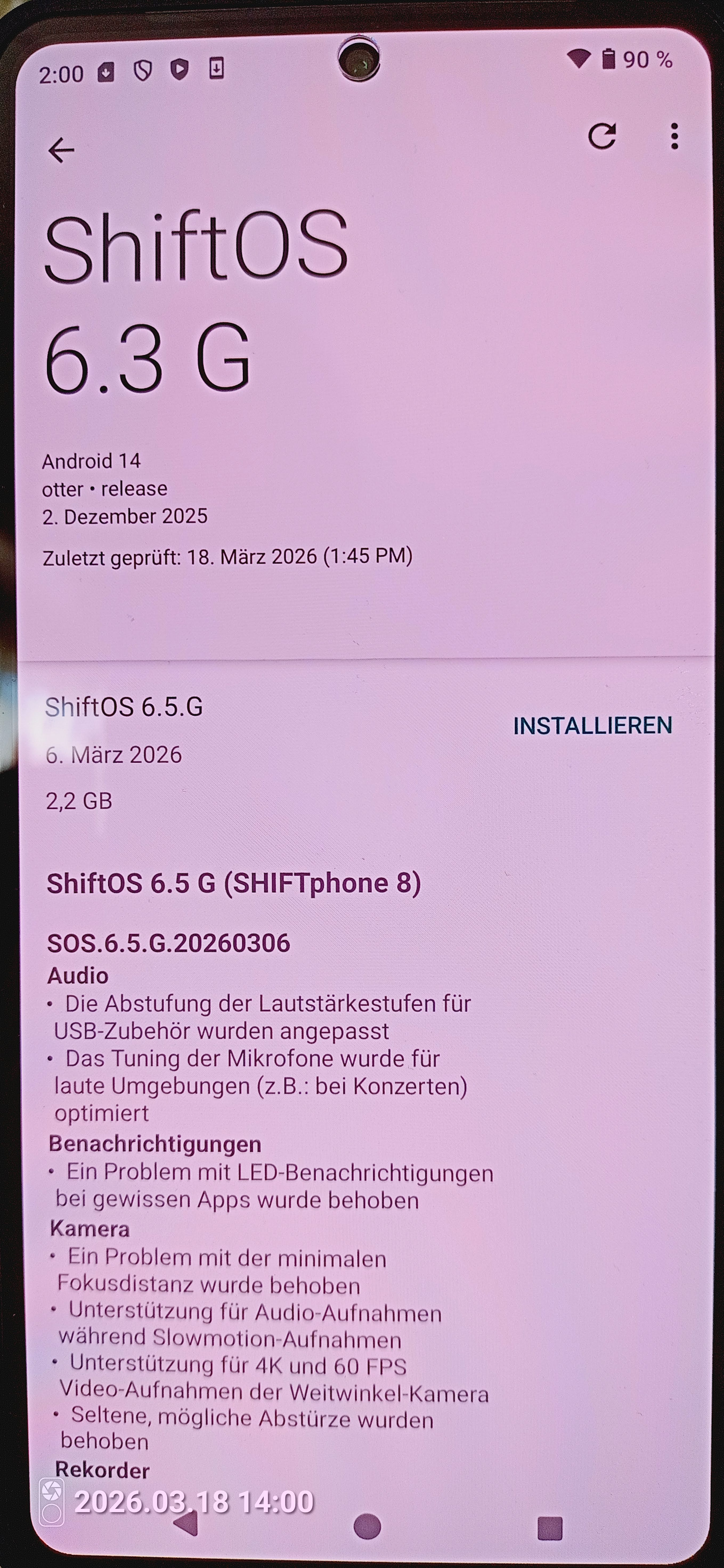

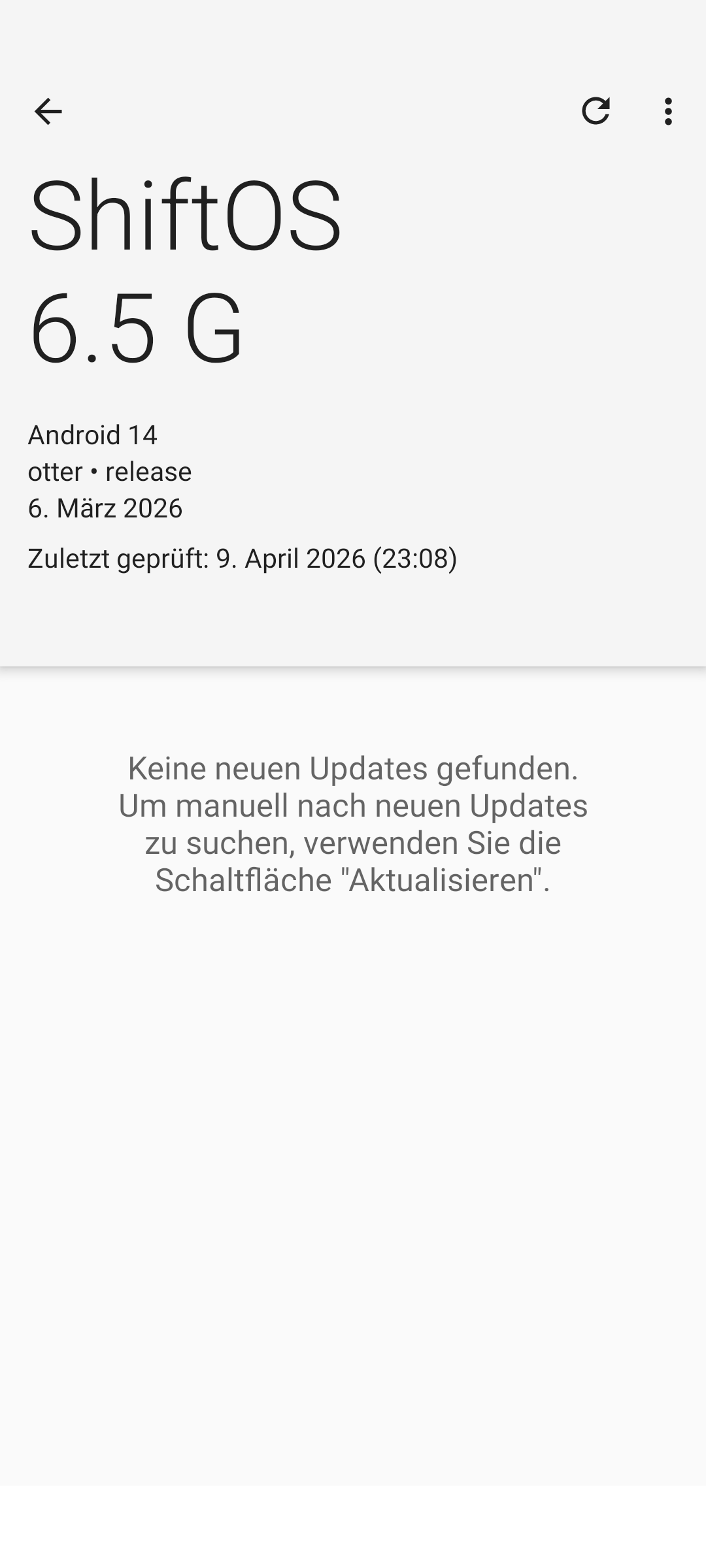

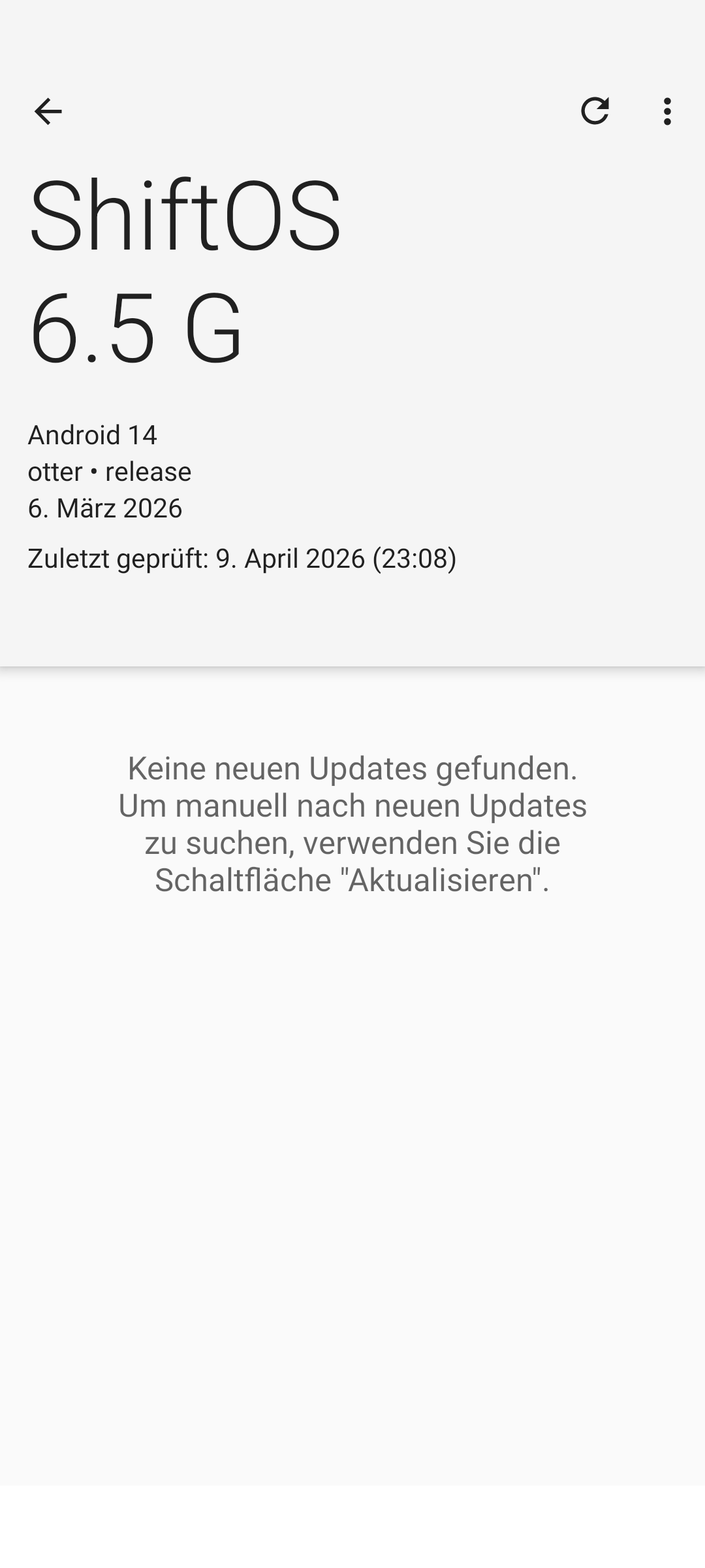

Auf den Bildern oben ist die neue Version 6.5 noch nicht installiert worden. Nur heruntergeladen. Also, installiere mal das Update und schau dann weiter. ;)
Steht doch auch groß oben das 6.3 installiert ist.
Ich sage mal so: Er sollte voll aufgeladen sein. Bei mir war er bei 98 %

Bei so einer heftigen Ausprägung würde ich von einem Hardwaredefekt oder für deine Charge nicht korrekter Firmware ausgehen. Bitte den Support anschreiben.
ja, das werde ich machen.
Glaube auch, das die Hardware einen defekt hat.
Muss dann zum zurückschicken wieder auf Werksreset, und alle Arbeit zum einrichten war wieder mal umsonst.

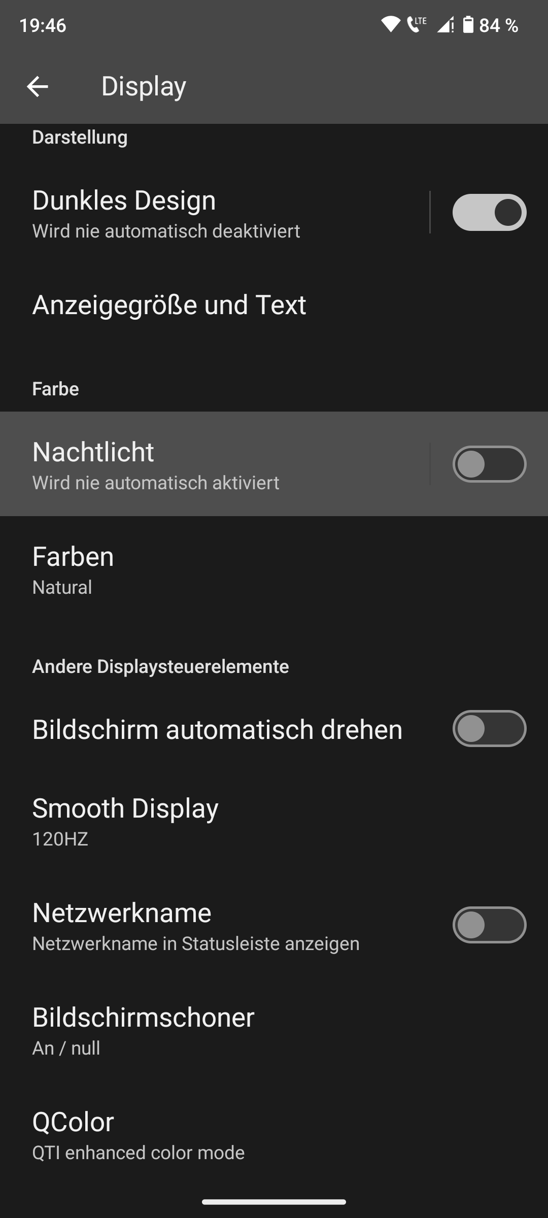

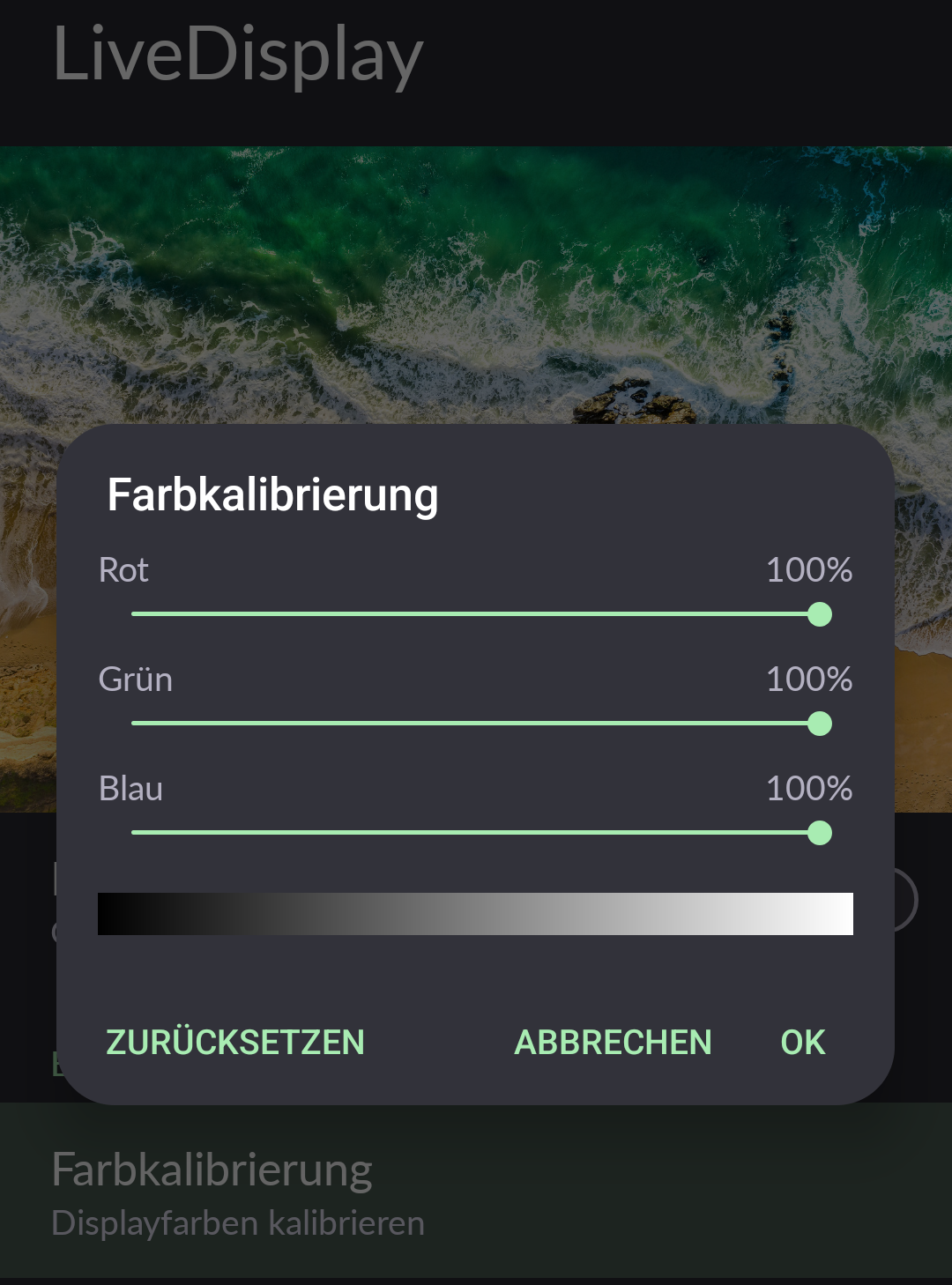

Beim Shift-OS L kannst du die Farben besser einstellen, sollte so ähnlich wie im Screenshot aussehen
