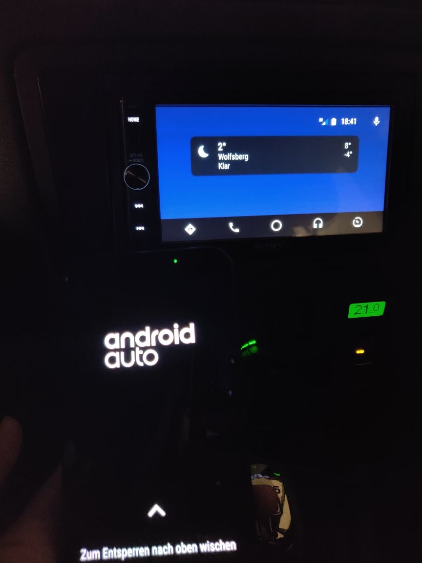

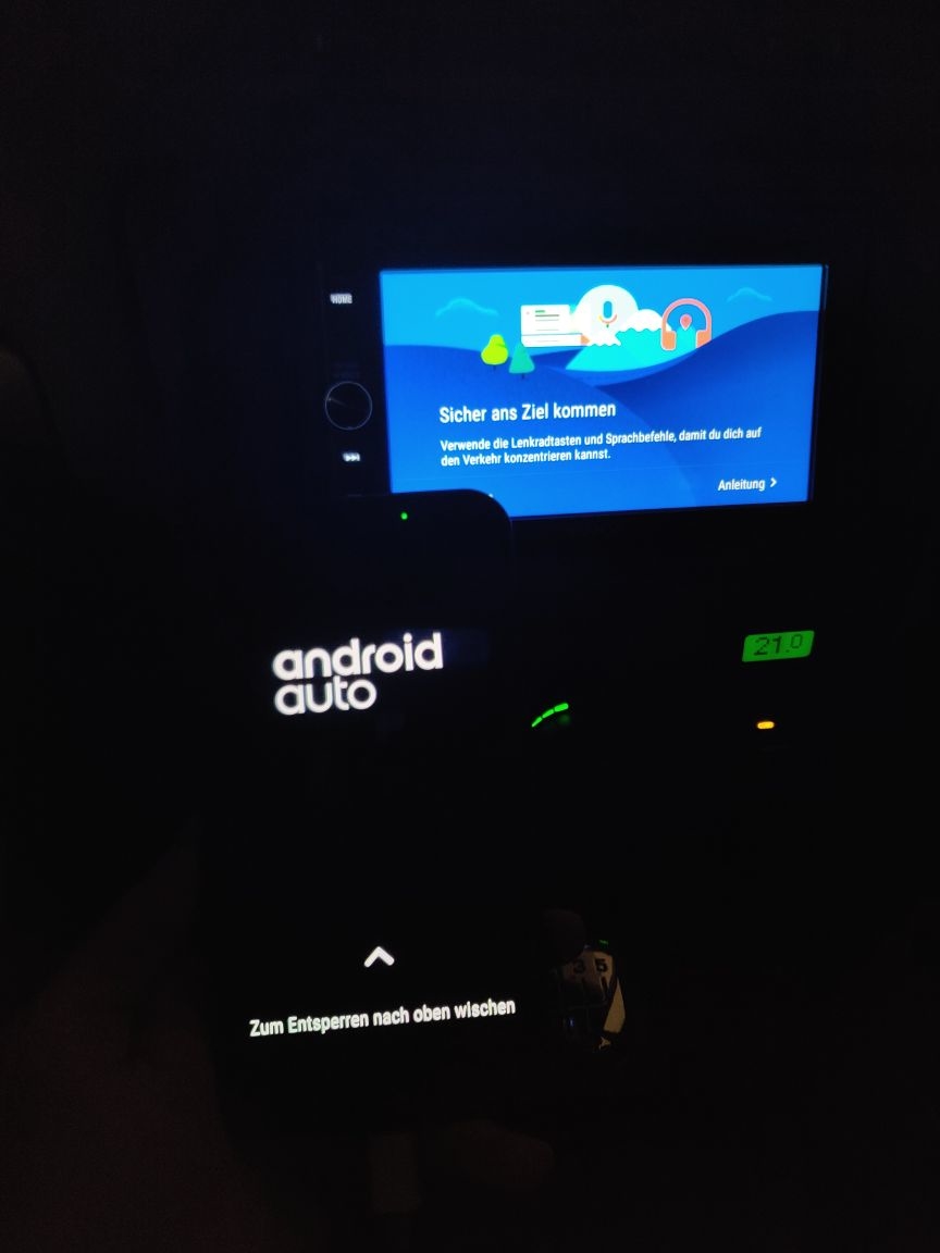

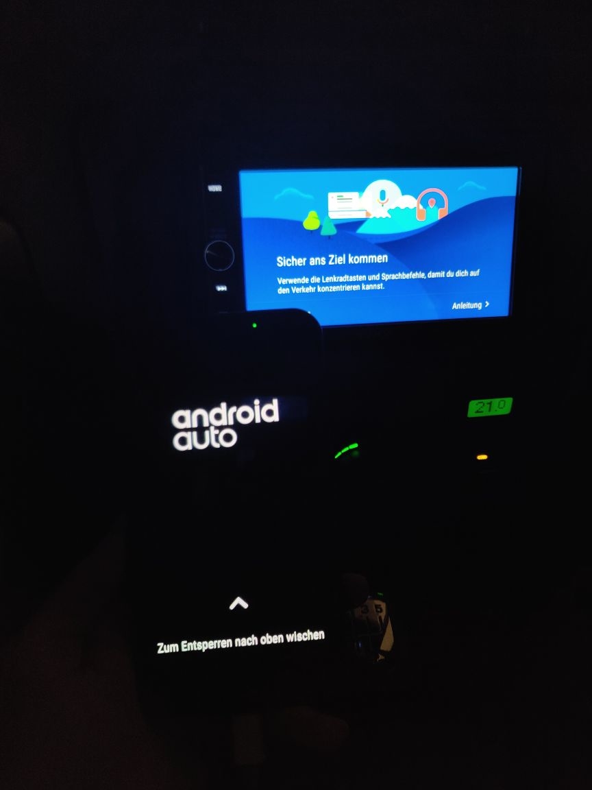

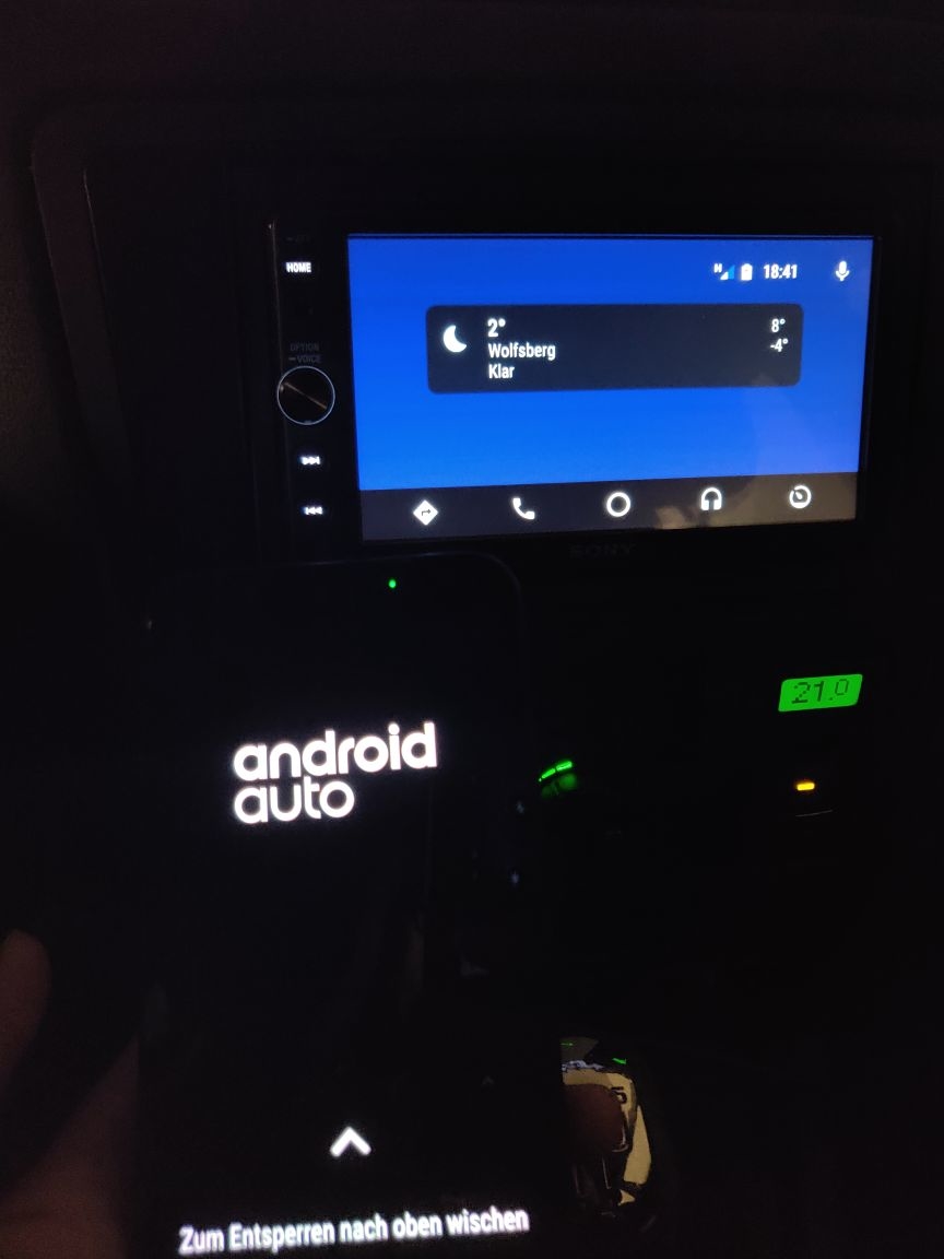

Hab mich gerade vorhin nochmal ins Auto gesetzt und sie mit meinem Sony XAV-AX100 (https://www.sony.at/electronics/in-car-empfaenger-player/xav-ax100) getestet.
Anbei 2 Bilder, die ich in der Tiefgarage (leider kein GPS oder Mobilfunk) aufgenommen habe, da ich beim Fahren keine Aufnahmen machen kann (darf und soll).

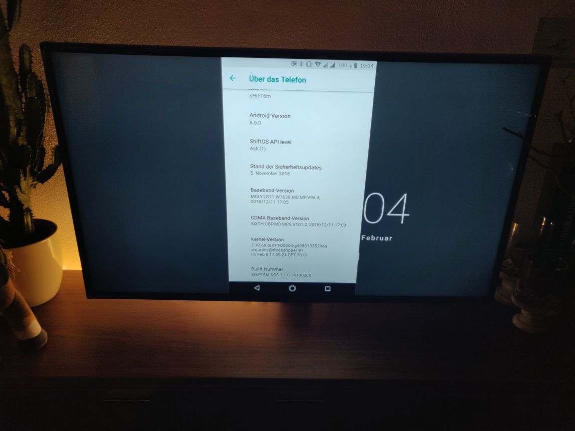

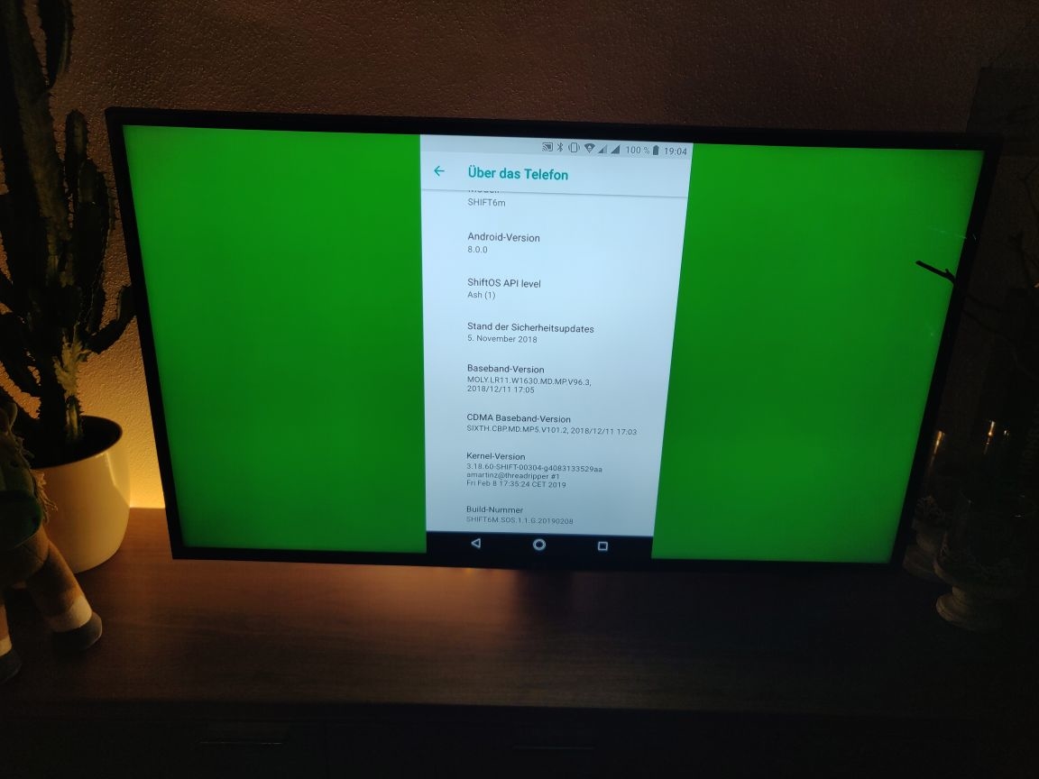

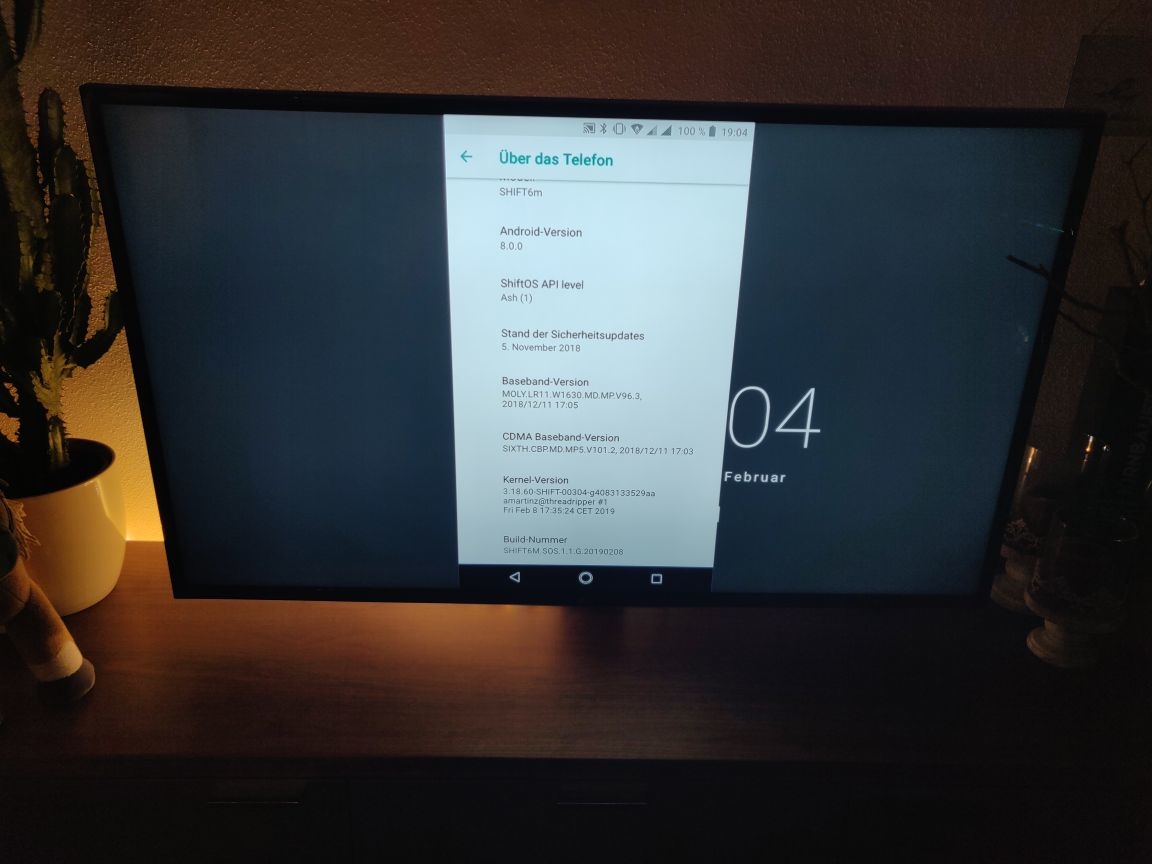

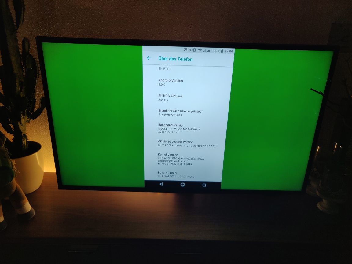

Diese Version verursacht aber Miracast Fehler, welche zwar nicht gravierend oder funktionsbeeinträchtigend sind, aber doch manche stören könnten.
Der Cast startet mit grünen statt schwarzen Ausfüllerbalken und wenn das Gerät gesperrt und entsperrt wird, bleibt der Hintergrund bestehen.
Nochmal 2 Bilder davon angehängt.
