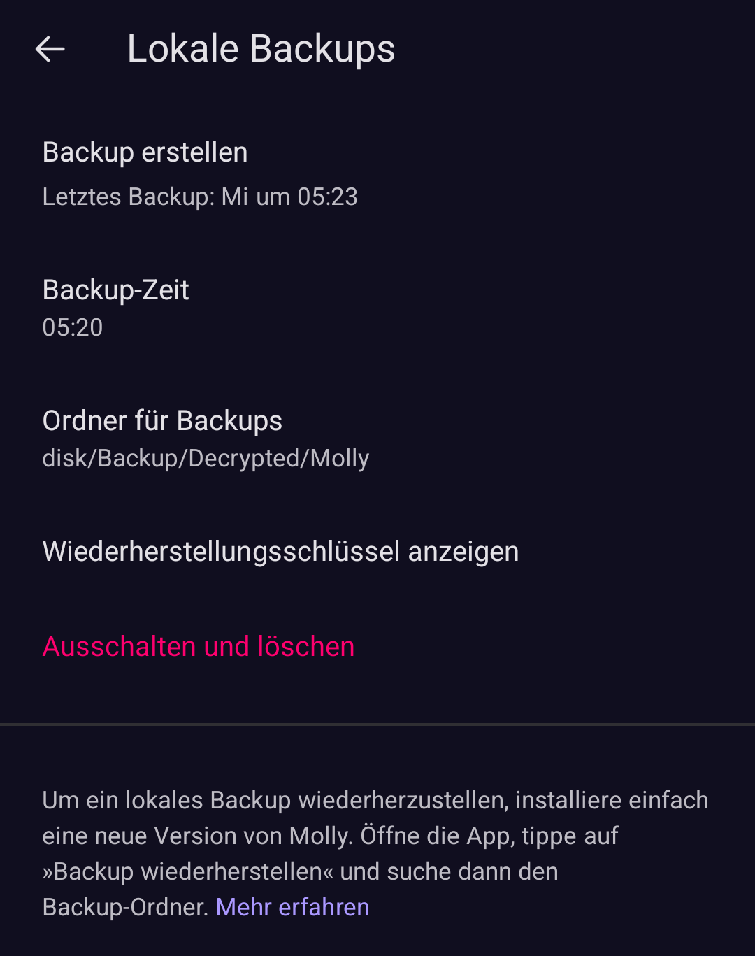

Du musst sicher erst den Dateipfad festlegen oder irgendwie so etwas. Ich kann dir da leider nicht helfen, weil bei mir ist das neue Signal-Backup (nicht nur auf den Server, sondern auch lokal) aktiviert. Und die neuen lokalen Backups werden am selben Pfad verwaltet wie die alten Legacy-Backups (und ich möchte mein Backup nicht deaktivieren).
kein Problem.
Einen Pfad kann ich nirgends festlegen. Verstehe echt nicht, was da bei mir nicht mehr funktioniert und ich mich nicht erneut registrieren kann?
Diese Ordner Option ist also nicht sichtbar oder einstellbar?
