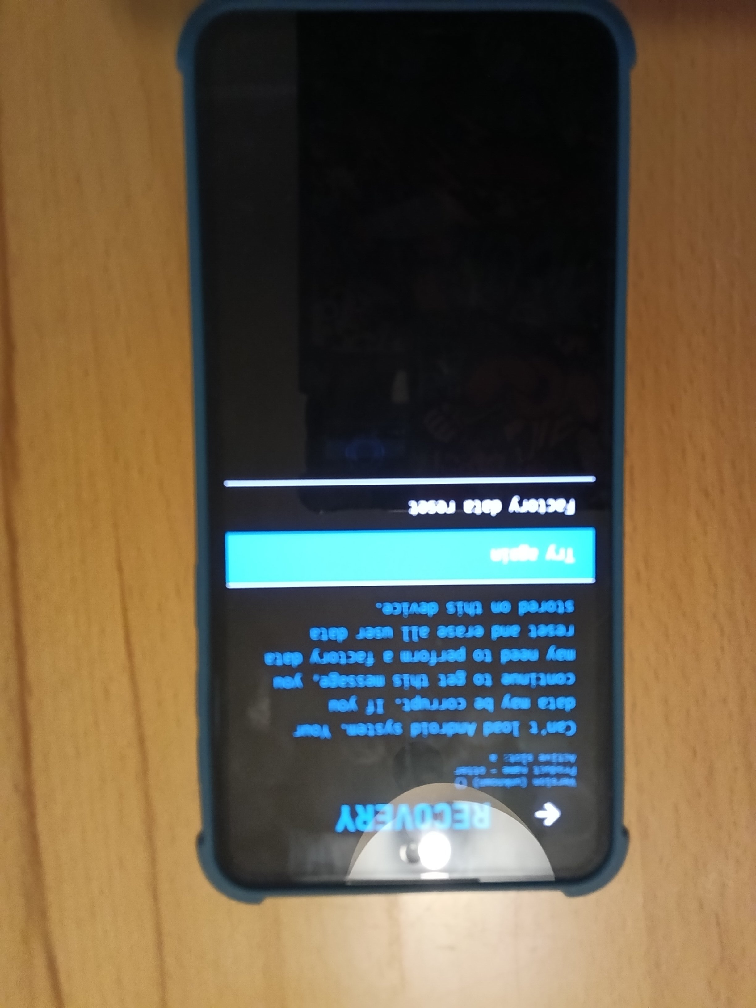

Dann wollte ich wieder zurück auf ShiftOS G wechseln. Habe die ZIP runtergeladen und bin weiter der Anleitung vorgegangen. Bis dann beim Neustart die tolle Meldung kommt:
"Can't load Android system. Your data may be corrupt. If you continue to get this message, you may need to perform a factory data reset and erase all user d
ata stored on this device."
Ich habe ein paar Stunden versucht das irgendwie wieder hinzubekommen. Habe auch nach dem Runterladen der ZIP mal ein Rücksetzen gemacht, weil ich dachte, das beim ShiftOS L als Beitrag gelesen zu haben. Aber logischerweise hat das auch nichts gebracht.
Kennt jemand die Lösung?
Mit dem Schlagwort "corrupt" habe ich zwei ellenlange Lösungen gefunden, aber da ich mich nun seit ca. 10 Stunden mit diesem Handy und nur Problemen rumschlage, fehlt mir wohl etwas die Gelassenheit. Irgendwo stand was von einem defekten Update. Ist das wirklich das Problem? Wenn ja: wo bekomme ich ein funktionierendes her? Ich meine eine funktionierende Variante war hier ja mal installiert..

Das Problem hatten wir tatsächlich Ende Januar schon mal in diesem Forum, als die ShiftOS G-Patchlevel größer war von den Patchleveln als die L-Version. Dasselbe Problem wird jetzt wahrscheinlich bei dir bei dem Versuch, den Weg zurückzugehen, getriggert. zwar sollte das Patch-Level nach aktuellem Stand bei beiden Versionen auf Februar sein, allerdings ist die L-Version vom Release-Datum her trotzdem höherwertiger als die G-Version.
Ich sehe eine einfache Möglichkeit, damit umzugehen, und eine kompliziertere Möglichkeit, damit umzugehen.
Die einfache Möglichkeit wäre jetzt erneut die L-Version zu installieren, die Daten zu löschen, einen Neustart ins Recovery durchzuführen und die L-Version erneut zu installieren. Dann ist gewährleistet, dass du in beiden Slots dieselbe Version hast, es also nicht zu irgendwelchen Komplikationen zwischen den Versionen kommen kann, die Daten bei null starten und du solltest dann eigentlich wieder in ShiftOS L booten können.
Die etwas aufwendigere Lösung wäre der vorhergehende Schritt, dann in den Entwickleroptionen den Bootloader-Unlock aktivieren, den Bootloader öffnen, da gibt es Anleitungen im Forum Und dann in beiden Slots die Boot-Image, die Vendor-Boot-Image und die DTBO-Image aus einem ShiftOS-G zu installieren. Das dann über Fastboot. Anschließend ins Recovery booten und die reguläre Over-the-Air-ZIP des ShiftOS-G zweimalig installieren. Also installieren, Neustart ins Recovery und erneut installieren + Data Wipe.
Dann sollte es meines Verständnisses nach wieder ins ShiftOS-G booten. Und wenn ich jetzt den Bootloader wieder schließe, habe ich auch wieder ein System, was auf ShiftOS-G funktioniert.
Hinweis: Die Recovery unterstützt Touch! Ein Umschalten via Power und Ausschaltknopf, ist also nicht notwendig.
Dazu: SHIFTphone 8 runterfahren (z.B. in der Recovery unter Advanced > Power Off zu finden), SD-Karte entfernen, ShiftOS-l mit einem anderen Gerät auf die SD-Karte runterladen, SD-Karte wieder einlegen, SHIFTphone 8 starten. Sich notieren, wie der aktuelle Bootslot lautet (wird oben rechts eingeblendet). In der Recovery nach Apply update > Choose from sdcard1 navigieren und das L-release auswählen. Nach der Installation sollte das SHIFTphone meines Wissens den Boot-Slot gewechselt haben (das einmal überprüfen). Wenn dies nicht der Fall war, nach Advanced > Reboot to recovery wechseln. So oder so im anderen Boot-Slot nochmal das Update durchführen. Nun hast du wieder ein lauffähiges ShiftOS-l, das du mit Reoboot system now starten kannst.
