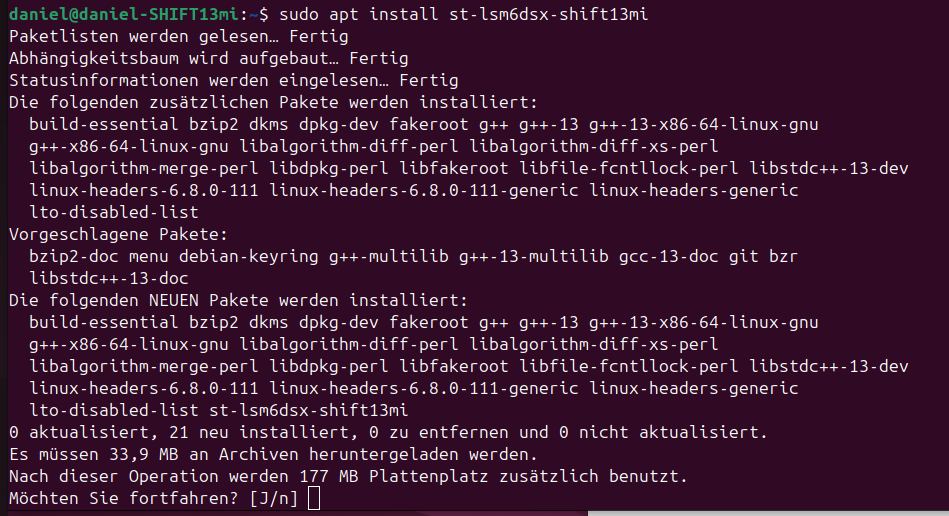

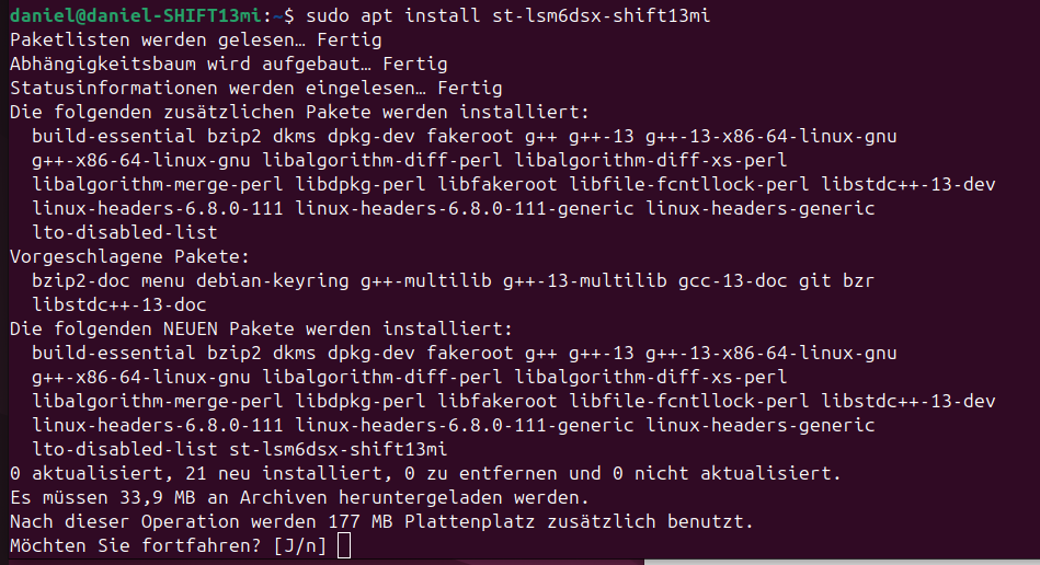

Das ist ja echt mega, wieviel Energie du hier rein gestecket hast!
Ich bin erst jetzt auf den Post gestoßen und habe es direkt ausprobiert:
  1. Die Anleitung für die Installation des fertigen Pakets hat auf Anhieb funktioniert.
  2. Mich hat etwas überrascht, das so viele Abhängigkeiten mit installiert werden:
  3. Aber da hier anscheinend noch etwas während der Installation kompiliert wird, ist auch klar, warum es den g++ als Abhängigkeit braucht:
Und nun zum Ergebnis:
  1. Hochkantformat:
    Hier werden beide Ausrichtungen korrekt erkannt und ich habe einen tollen Hochkant-Bildschirm
  2. Querformat:
    Nach einem sauberem reboot des Systems ist auch hier alles top

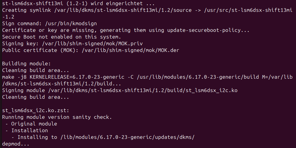

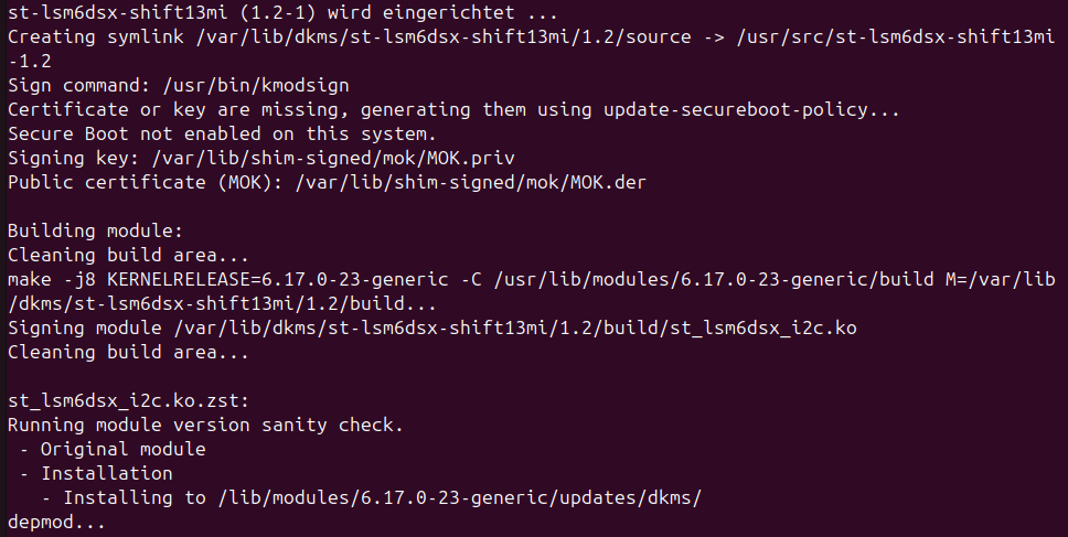

  1. Hochkantformat:
  2. Querformat:

3. Programm installieren:
sudo apt update
sudo apt install st-lsm6dsx-shift13mi
Hab's gerade auf der Live-Version vom generischen Ubuntu-Installer probiert, und es läuft. Keine Garantie für nix. Den Secure-Boot-Teil habe ich noch nicht ausprobiert.
Für alle misstrauischen: Der Quellcode vom Paket ist unter https://git.twoexem.com/twoexem/st-lsm6dsx-shift13mi/ einsehbar.

Ich bekomme bei sämtlichen apt Befehlen diese Fehlermeldung:
Fehl:16 https://apt.twoexem.com stable InRelease
Verbindung mit apt.twoexem.com:443 nicht möglich (2a00:10:9941:7001:2be:43ff:fe26:e683) - connect (113: Keine Route zum Zielrechner) Verbindung mit apt.twoexem.com:443 nicht möglich (88.76.56.104) - connect (113: Keine Route zum Zielrechner)
