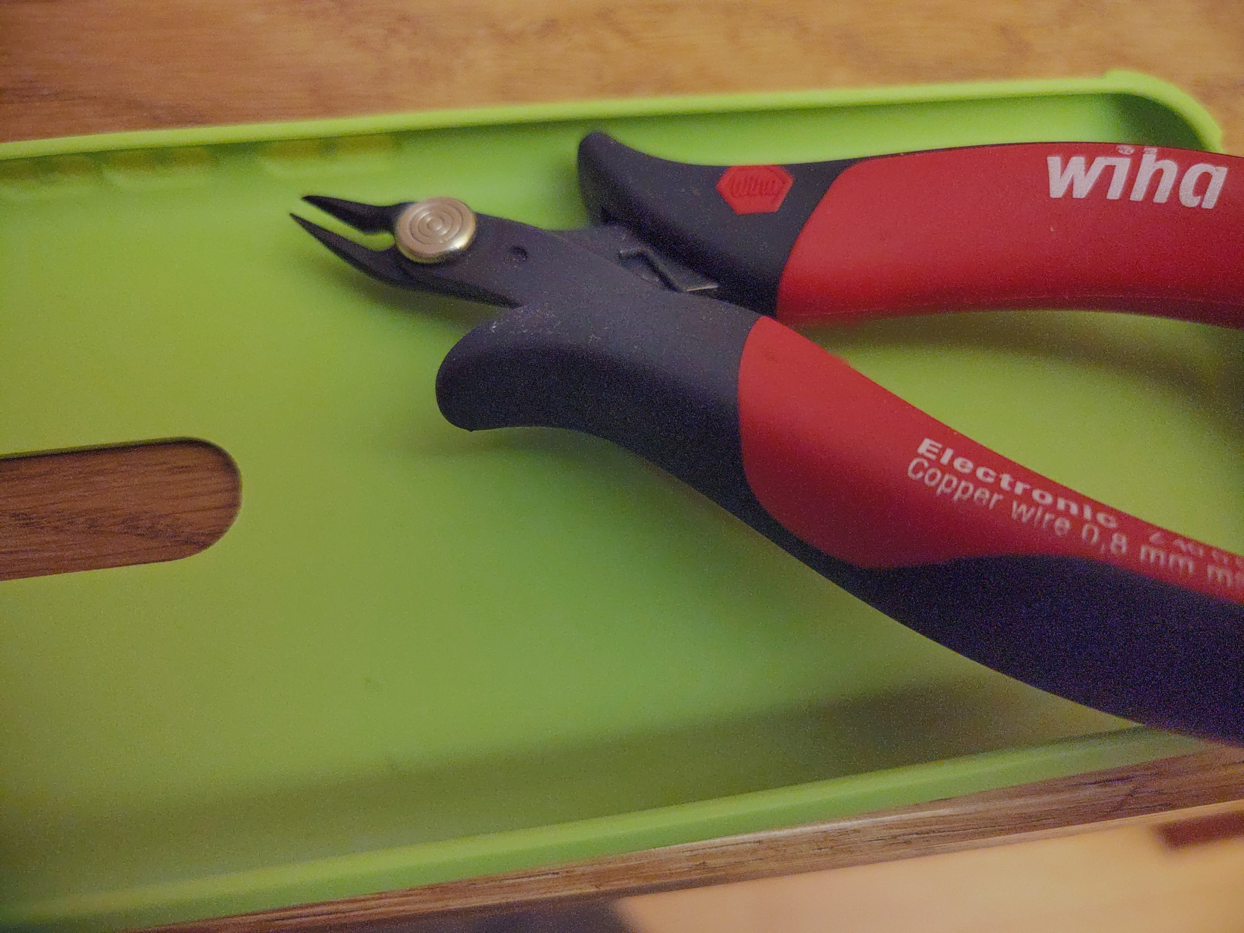

Offenbar ist die Farbe nicht das Problem - unsere beiden in Lime & Petrol haben exakt den gleichen Effekt. Ich habe den "Nupsie" an dem Ausschnitt für den Power-Button abgezwickt, in der Höhe um gut die Hälfte gekürzt - jetzt gibt es kein Problem mehr

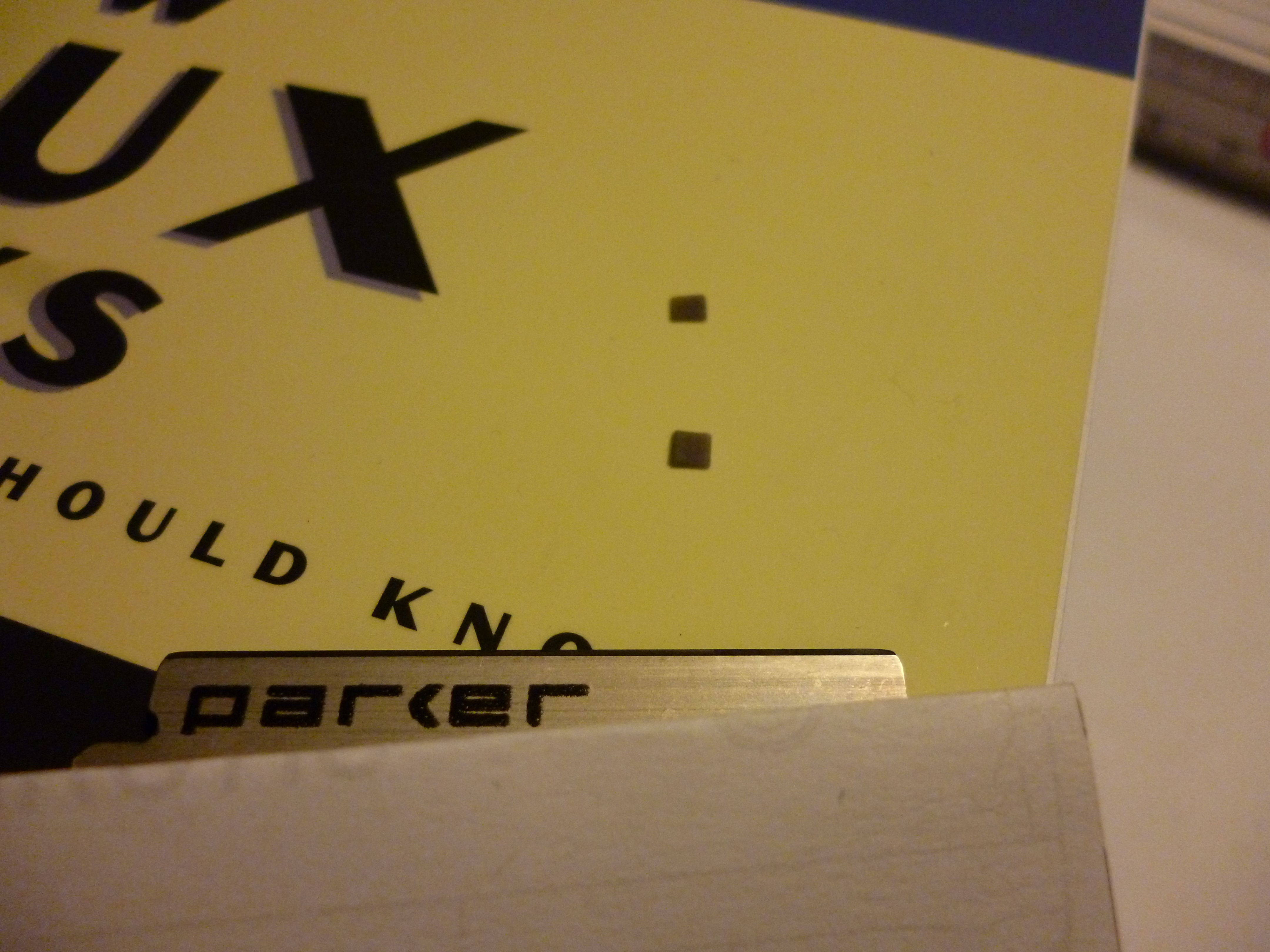

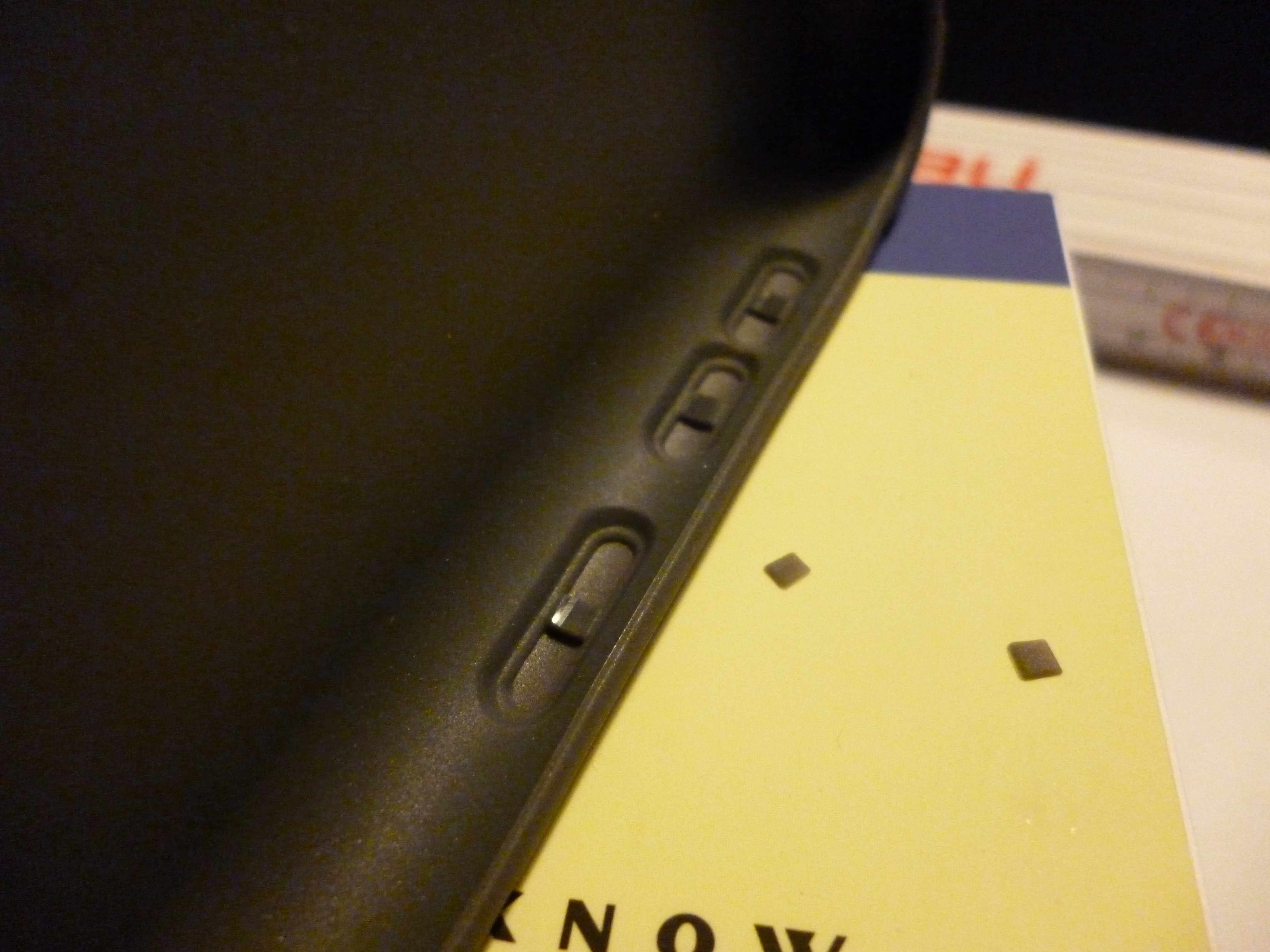

Ich werde jetzt wohl auch eine Rasierklinge oder den kleinen Seitenschneider nutzen.
Erledigt wie angekündigt.
Mein Elektronikseitenschneider war mir aber etwas zu groß, daher habe ich eine Rasierklinge genommen.
Den Bumper seitlich platt auf den Tisch gedrückt und mit einer Rasierklinge die Stege / Nupsis aller vier Betätigungen etwa um die Hälfte reduziert.
Funktioniert wurderbar. Die Taster sind nicht mehr betätigt und bleiben auch nicht hängen, wie einige das beschreiben.
Die Betätigung muss jetzt "bewusst" erfolgen, also mit mehr Kraft als beim Slim Bumper. Wobei der Rugged Bumper ja auch vom Material her wesentlich steifer ist.
Ich schiebe das mal darauf.
Ich bin zufrieden und kann das als workaround empfehlen.
Sollte es jemand so wie ich versuchen wollen: Rasierklingen sind scharf!
Die Klinge vom innerhalb des Bumpers nach außen führen ist meiner Meinung nach am Einfachsten.
