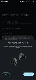

Die Diskussion scheint mir ein wenig abgedriftet zu sein, aber ich möchte dennoch meinen Hut ebenfalls in den Ring werfen, denn ich habe das gleiche Problem wie der Threadersteller: SOS6.2G auf Shiftphone 8.1 in Kombination mit JBL Tour Pro 3 Kopfhörer. Der erste Pairingversuch funktioniert jedes Mal (sprich vollständiger Reset der Kopfhörer und vergessen im Handy und Google Konto). Die Versuche danach glücken nicht. Dann bekomme ich eben jenen Fehler mit Passkey oder Pin fehlerhaft. Jetzt weiß ich nicht wie das bei den Kopfhörern von OP ist, aber meine setzen sich ja auch in Googles Find my fest. Ob das damit zusammenhängt und etwas nicht richtig gespeichert wird? Ich habe jedenfalls mein altes OnePlus 7T auch auf LineageOS geflasht (ich habe das so verstanden, dass SOS aus LineageOS kommt und das Projekt unterstützen). Mit Lineageos funktioniert es bei dem Handy. Und auch vorher hat es funktioniert auf dem OP 7T. Anbei ein Bild der Fehlermeldung (im Hintergrund lässt sich das Pin /Passkey falsch erahnen). Wäre cool, wenn das gefixt wird. Ich hab die Kopfhörer erst neu und vermisse das tatsächlich schon ein wenig.
ShiftOS-G für das SHIFTphone 8 hat derzeit noch eine andere Basis als ShiftOS-L. Letzteres ist familienverwandt mit Lineage. OS-G jedoch hat als Basis das von Qualcomm (Hersteller des verbauten SoC) bereitgestellte Android. Siehe auch: https://www.shift.eco/shiftos/
