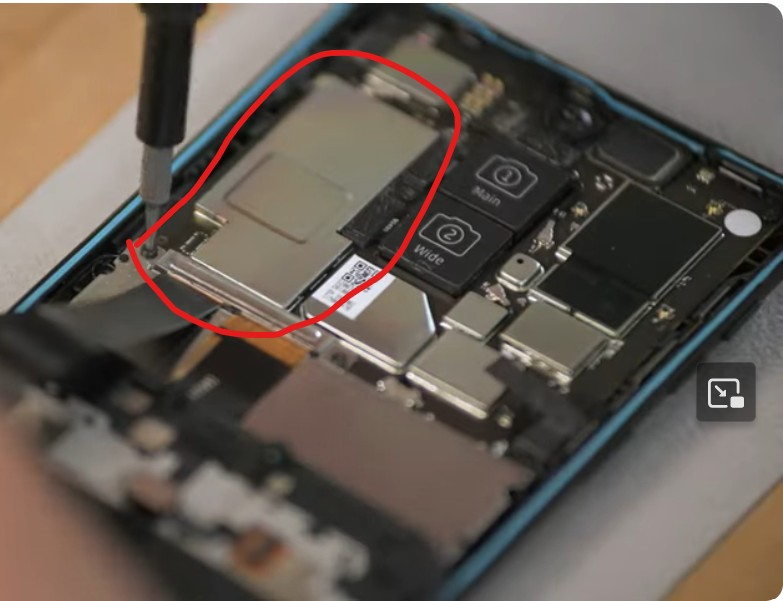

Mir ist aufgefallen, dass ich gar nicht weiß, welches das Mainboard ist (wahrscheinlich ein Zeichen, es nicht weiter selbst zu reparieren) und wo überhaupt fragliche lose Kabel zu finden sein könnten. Die Videos von Shift sind dazu auch nicht sonderlich auskunftsreich. Ich habe ein Teil markiert, von dem ich denke, dass es das Mainboard sein könnte?
