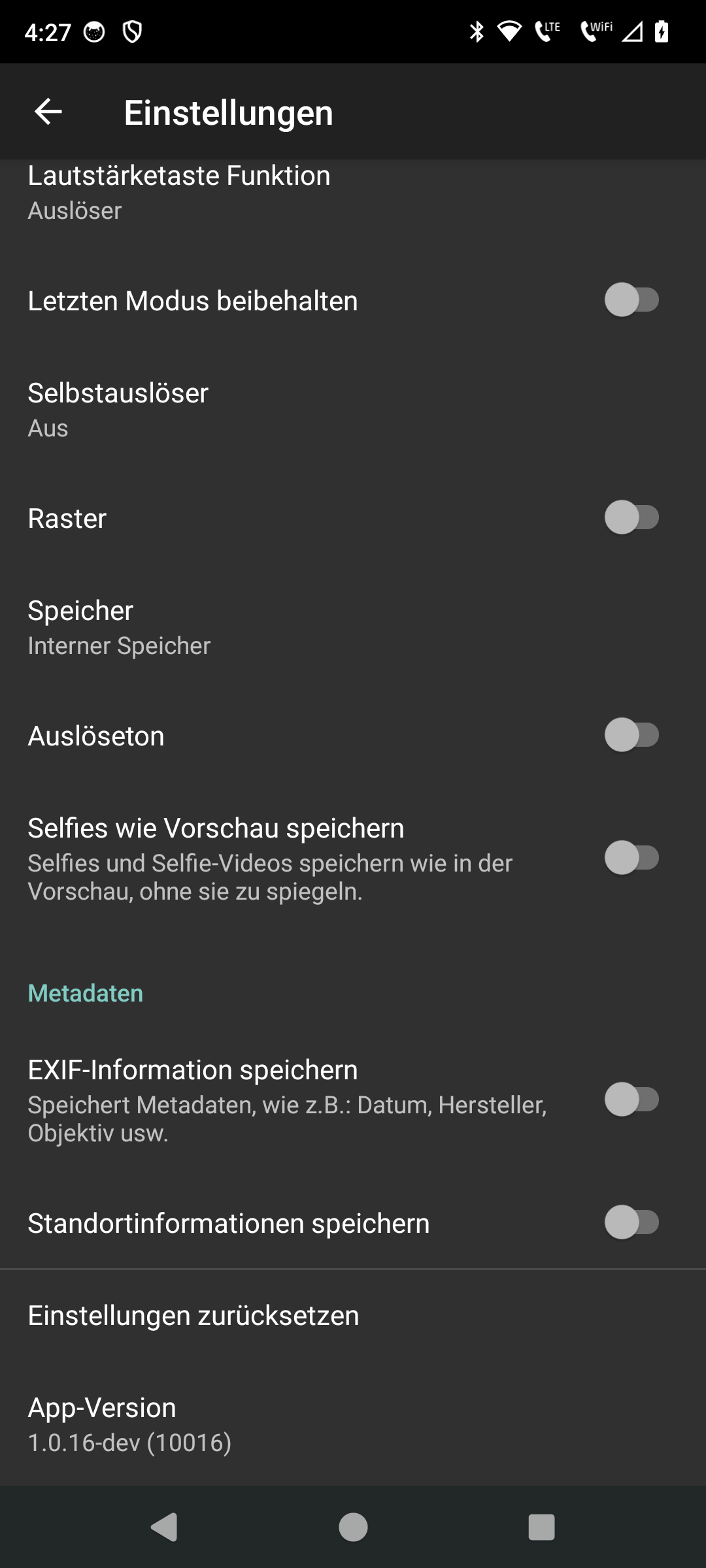

Wäre es nicht allgemein besser, die Kamera App um ein Optionsmenü zu erweitern, welche meta informationen mit dem Bild exportiert werden sollen und welche nicht?
Zweite Option, die Definition des Namens.
Hart rauswerden würde ich nicht, da es sicherlich andere Hobbyfotografen gibt, die auch oben genannte Infos nutzen :)
Wäre ein Schalter in den Einstellungen:
Das wäre dann aber alles oder nichts? Aber tendenziell wäre das schonmal die richtige Richtung :)
Und falls es wirklich Fälle gibt, wo gewisse Werte rein sollten und andere wieder nicht, dann kann das von der Person bearbeitet werden :D
Der Schalter hier wäre einfach nur damit, um alle irrelevanten Details zu entfernen.
Wenn der Hersteller entfernt werden soll, sollte auch jegliche Information, welche Rückschlüsse auf die Hardware zulässt, entfernt werden.
Hier ist übrigens die APK zum Testen: https://storage.shift-friends.community/s/8brayXxnk6DtPqk
