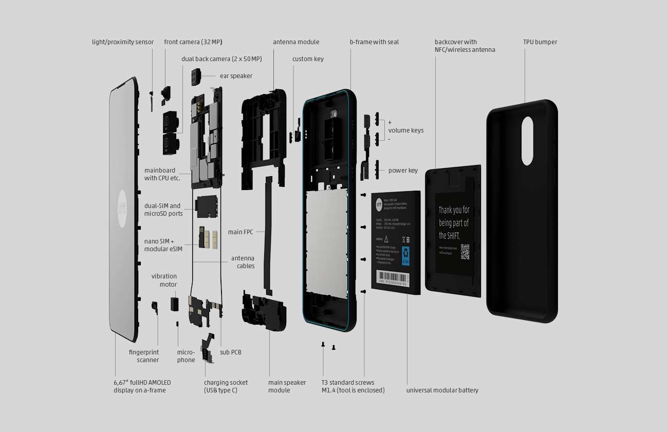

Der Explosions-Zeichnung nach hat das Shift 8 zwar zwei Lautsprecher aber nur ein Mikrofon.

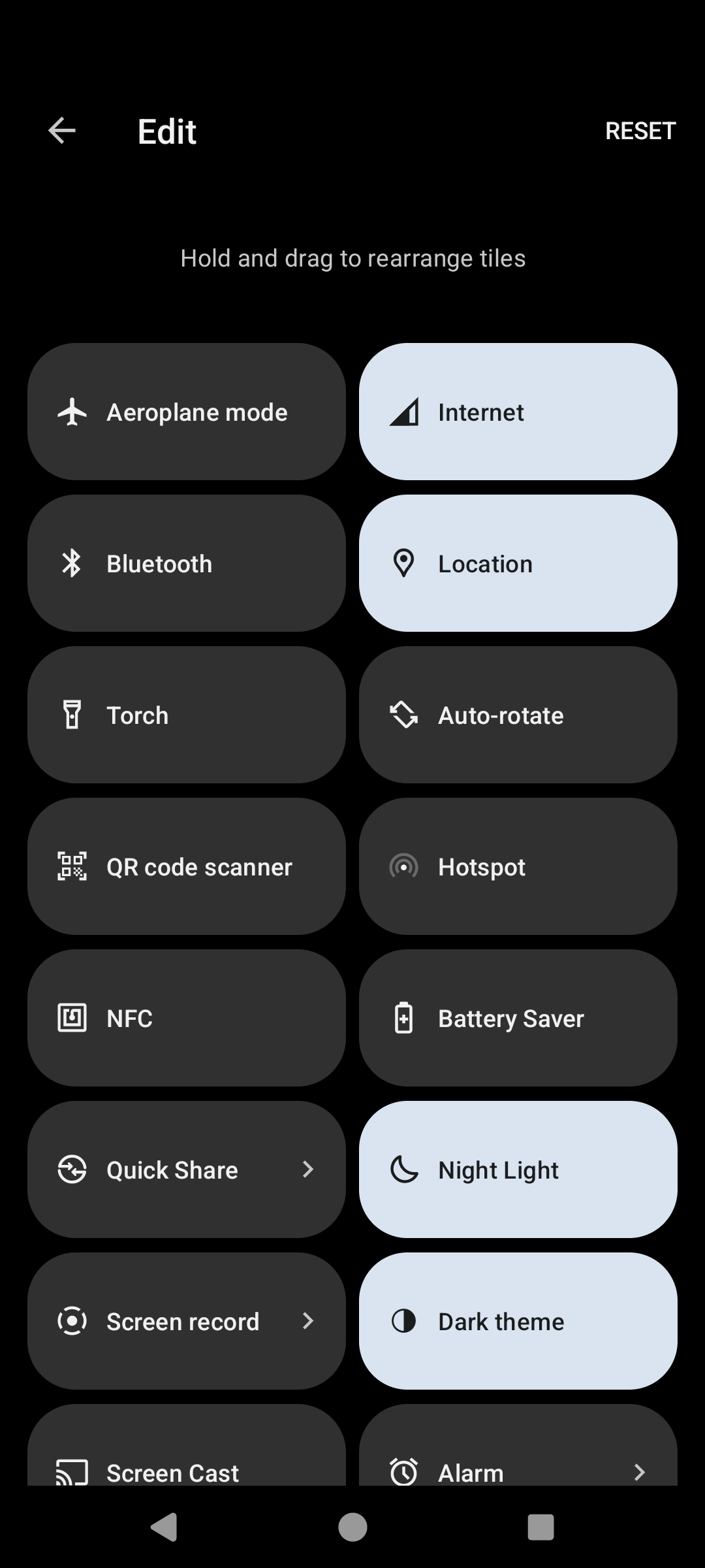

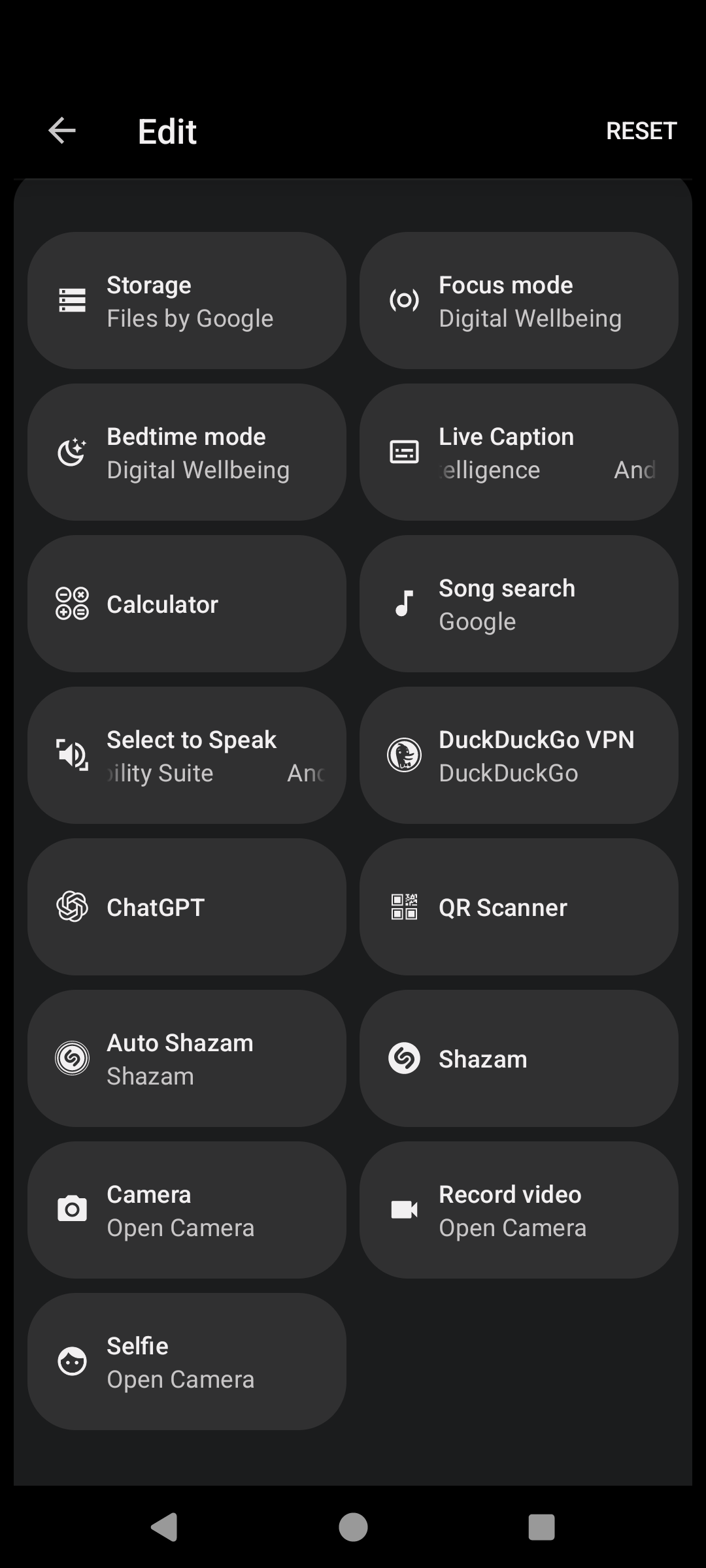

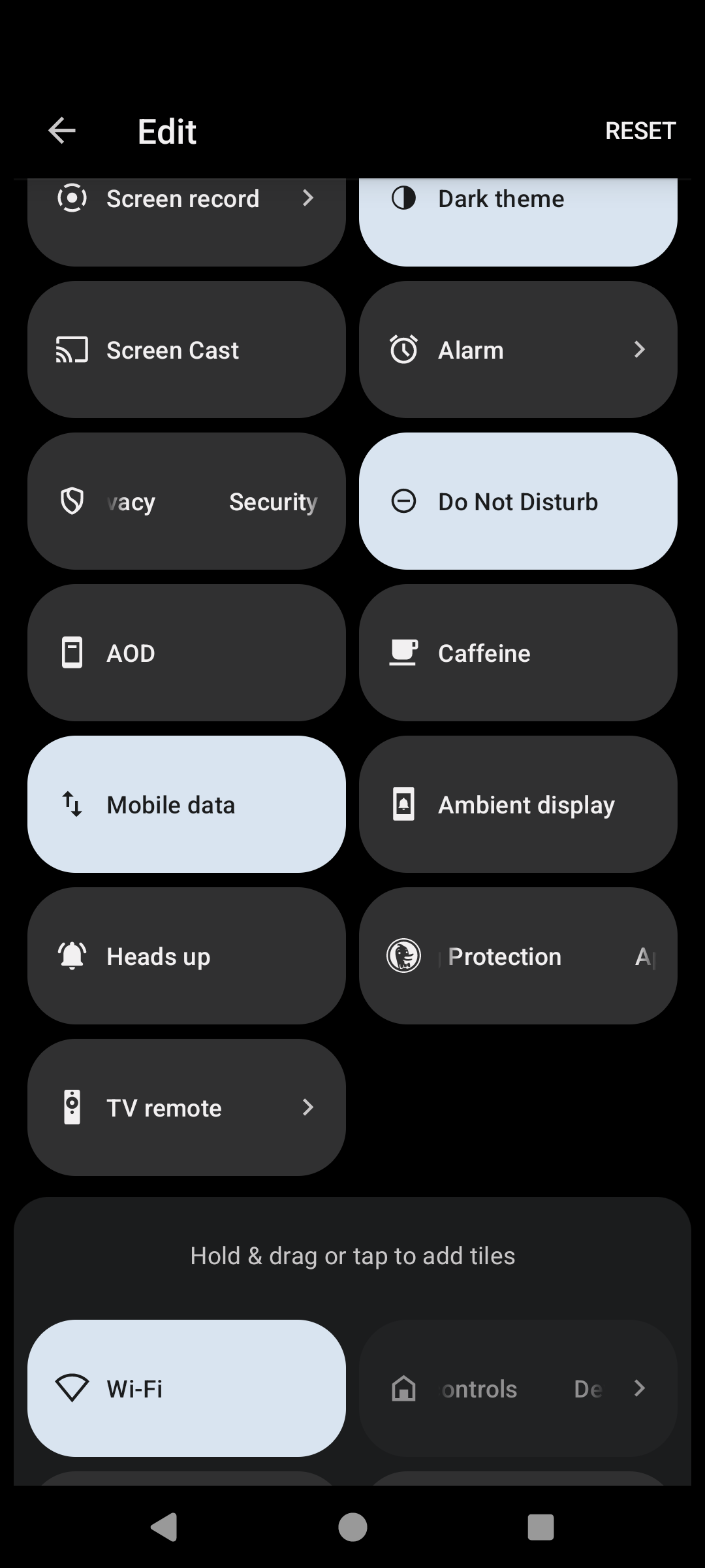

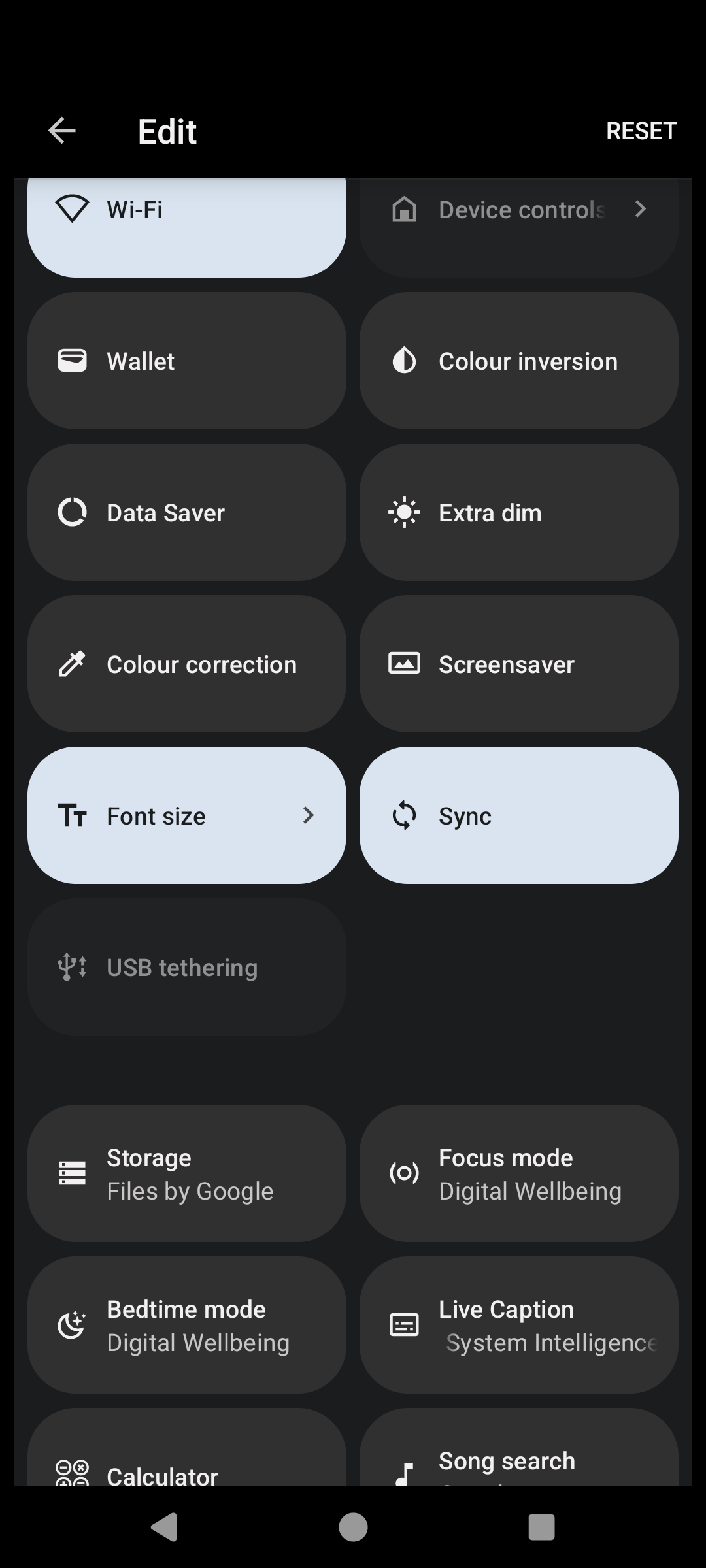

Bei den Schnelleinstellungen finde ich auch keine Kill Switches, die ich mit dem Bleistift ergänzen kann. Bei mir kommen dann wie vorher auch die folgenden Buttons zur Auswahl. Siehe nxt Post.
Vielleicht habe ich es ja übersehen oder die Software Kill Switches gibt es bei der englischen Version des OS nicht.

Dann sind die Software Kill Switches vielleicht n Android 15 oder LineageOS Feature ,die es nur in der ShiftOS - L aber daher nicht in der aktuellen G - Version gibt.

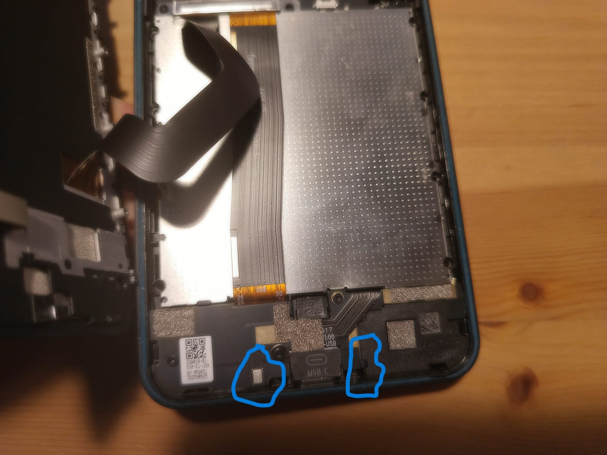

Danke, hab den Support kontaktiert. Was mir noch einfällt: Direkt bevor ich mich mit O2 gestritten hatte, stand mein Spind im Schwimmbad offen. Das Handy war zwar noch da, aber vielleicht hat doch einer nach Wertsachen gesucht und es dabei fallengelassen.
Ich werde es nochmal aufschrauben und gucken, ob etwas locker ist.
Wenn ich das richtig sehe, ist der rechte umrandete Stecknagelknopf das Mikro (Oder das linke metallfarbene) Da ist nichts locker oder so.

Was mich halt weiter wundert, ist, dass die Sprachnachrichten und sonstige Aufnahmeapps wie Vogelstimmen sowohl mit Headset als auch ohne gar nichts aufnehmen (bis auf das Knacken am Anfang) und die App von FDroid immer. Das weist doch eher auf Software hin, oder?
Telefonieren geht mit Fehlern. Das passt überhaupt nicht ins Bild.
Sorry für meine Laienvermutungen. LG
