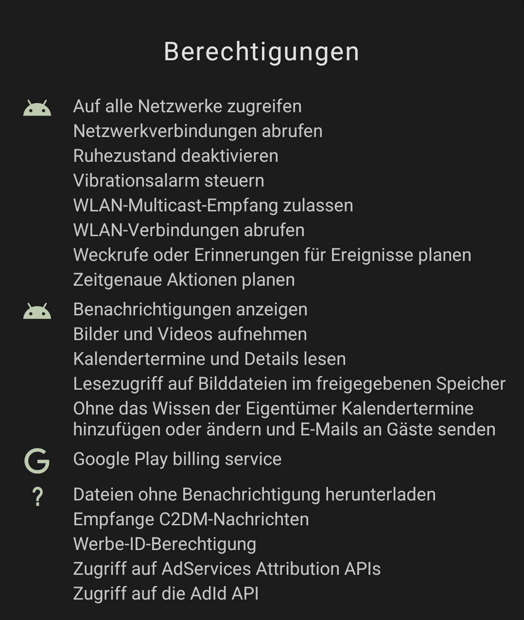

Ich habe mir im Aurora Store mal die Angaben von dem Spiel angehört und das Spiel wünscht/fordert stolze 21 Berechtigungen
Und hab mich dann halt gefragt ob nicht einfach da irgendwas zu nem "Konflikt" mit dem System oder einfach den anderen Apps geführt haben könnte ?
Oder die Spiele App rebelliert vielleicht ,falls sie nicht alle Berechtigungen bekommt.
Interessant wäre vielleicht noch - welches ShiftOS läuft bei dir @Venotti ? Hast du das vorinstallierte ShiftOS 6.2 G oder das ShiftOS 7.0 L installiert ?
Okay, das (Bilder, Videos, Kalender, …) sind alles Dinge, die eine solche App nicht tun sollte. Diese App ist eindeutig Malware (Spyware/Adware) und keine normale Free-to-play-Adware. Manchmal frage ich mich, ob Nutzer überhaupt ihr Hirn anschalten, bevor sie Apps Berechtigungen geben. Auf Android braucht man keine „Viren“scanner, sie sind bei OS-G vollkommen (der Google Play Store liefert Google Play Protect (was letztlich auf unschöne andere Arten von Malware, aber nicht auf Viren prüft) mit), bei OS-l nahezu nutzlos, allerdings muss man sein Berechtigungsmanagement pflegen. Ich habe auf meinem Smartphone nur drei Free-to-play-Spiele (https://play.google.com/store/apps/details?id=com.Maple.AminoAcidQuiz&hl=de, https://play.google.com/store/apps/details?id=com.bigframes.color_road&hl=de & https://play.google.com/store/apps/details?id=se.maginteractive.quizduel2&hl=de (wobei ich Quizduel mit RethinkDNS bisher noch nicht zum Laufen gekriegt habe; wollte es vor geraumer Zeit mal wieder spielen)) und keine der Apps fordert mehr als die Benachrichtigungen (und solche Berechtigungen, die immer verfügbar sind wie auf alle Netzwerke zuzugreifen, die Netzwerkverbindungen und WLAN-Verbindungen abzurufen, den Vibrationsalarm zu steuern, den Ruhezustand zu deaktivieren und irgendwelcher Google Play Ad-Quatsch).
Oder die Spiele häbt rebelliert vielleicht ,falls sie nicht alle Berechtigungen bekommt.
