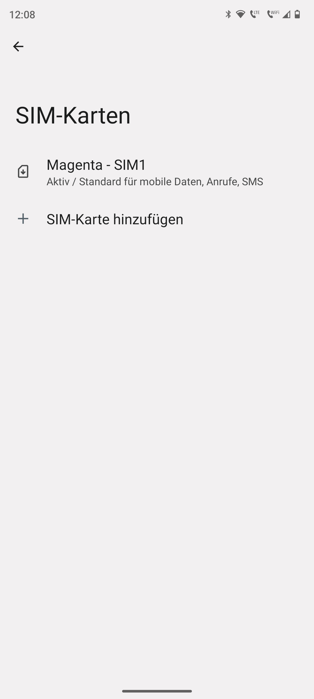

Ich habe selbst nicht mehrere eSIM Profile in Verwendung, aber ich denke, wenn Du eine weitere SIM hier hinzufügst
dann wirst Du die Möglichkeit haben, eines der Profile auszuwählen ...
