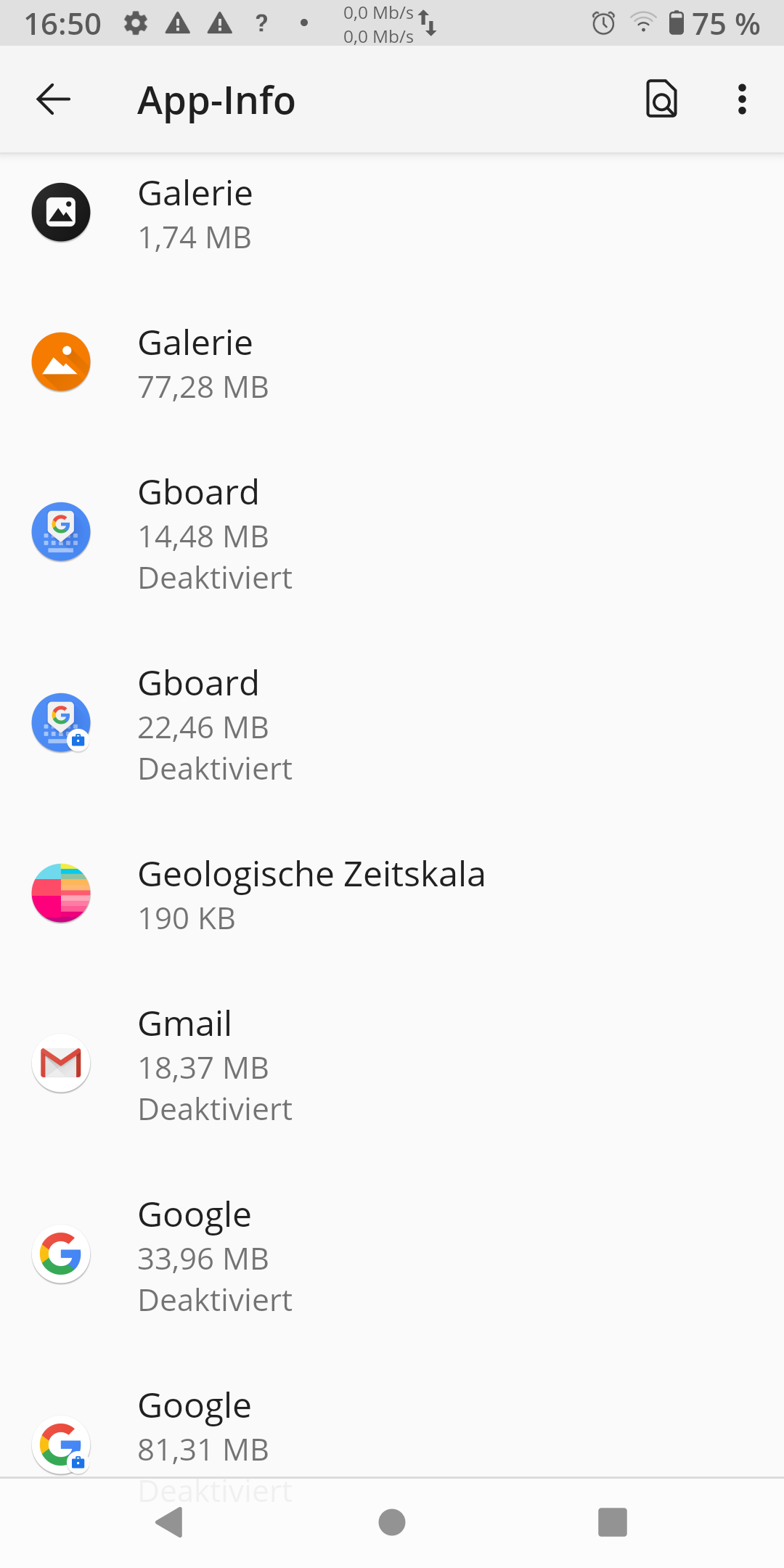

Komisch, bei mir keine Probleme, s. screenshot: :)
Habs ganz am Anfang gemacht und noch nie Ärger gehabt. 🤔

Und komischerweise hast du zwei GBoard Eintraege in deiner Appliste(?)
Hab ein Sandkistchen für einige Apps, die ich für die Arbeit brauche. Da wurde das google-Zeugs automatisch reingepackt, deshalb doppelt.

@blackcat Ich gehe davon aus das du auch alle anderen Google Apps deaktiviert hast? Wenn es keine Umstände macht könntest du eventuell bei Gelegenheit hier mal vorbeischauen ob es Unterschiede zu den von mir deaktivierten Apps gibt? Ich bin zwar skeptisch aber vielleicht hängt es mit einer anderen deaktivierten App zusammen.
