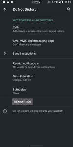

Moin,
ist vielleicht "Bitte nicht stören" aktiviert? unter Einstellungen > Töne > Bitte nicht stören
Bzw. wird der Anruf, bei welchem das Shift nicht klingelt, denn als verpasster Anruf angezeigt?
vg Sebastian
Danke Sebastian!!!, keine Ahnung wieso do not disturb gesetzt war? Jedenfalls löst das das Problem. Im Screenshot im kleingedruckten ist auch erklärt warum der zweite Anruf durchgeht. (repeated callers)
Damit kann der Thread als gelöst markiert werden.
