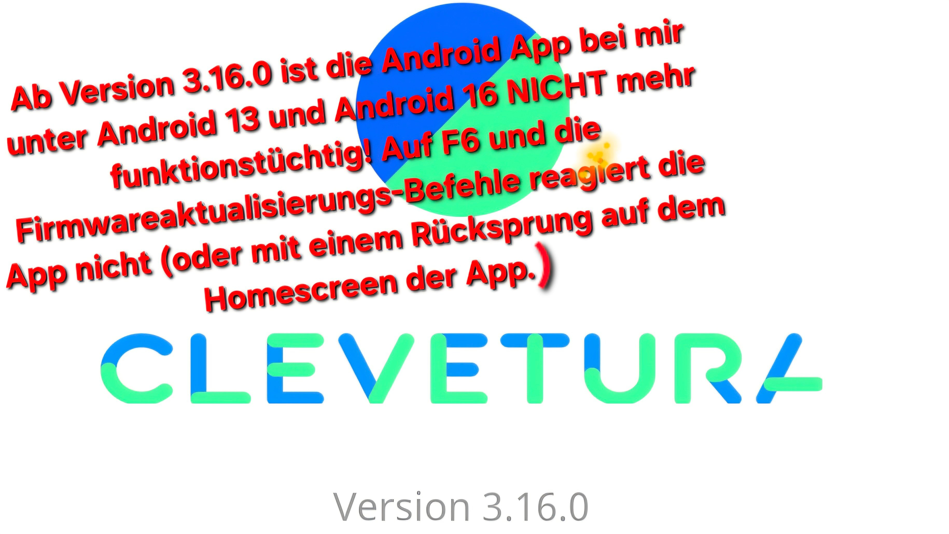

Ich dachte, dass ich davon nicht betroffen sein werde, da mein neues Galaxy S25 mit Android 16 die letzte aktuelle Clevetura Version (3.17.6 aus Juni 2024) mit dem Backup transferiert bekommen hat. Es lies sich aber weder das Einstellungsmenü mit F6, noch ein Firmenware Update initalisieren! Bluetooth Verbindungen entkoppeln, neu koppeln, Phone Neustart, Shiftkeys 5min stromlos; nichts hat geholfen. Da auch auf meinem 5 Jahre alten Backup Galaxy S20 mit Android 13 mit der Clevetura App nichts möglich war, bin ich dem Tipp aus dem Forum gefolgt und habe mir ältere Versionen von APKpure gezogen:
https://apkpure.com/de/clevetura-app/com.clevetura

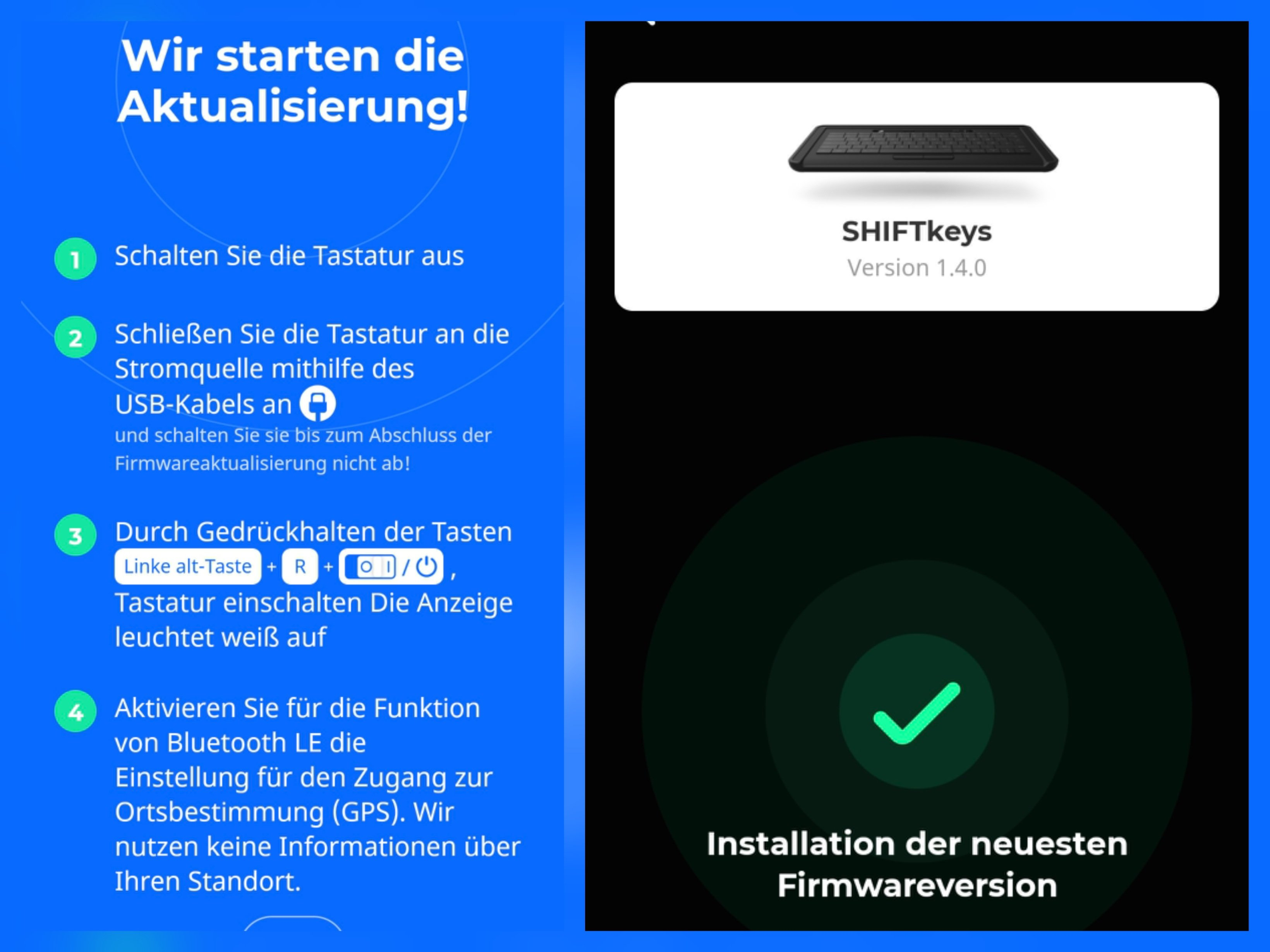

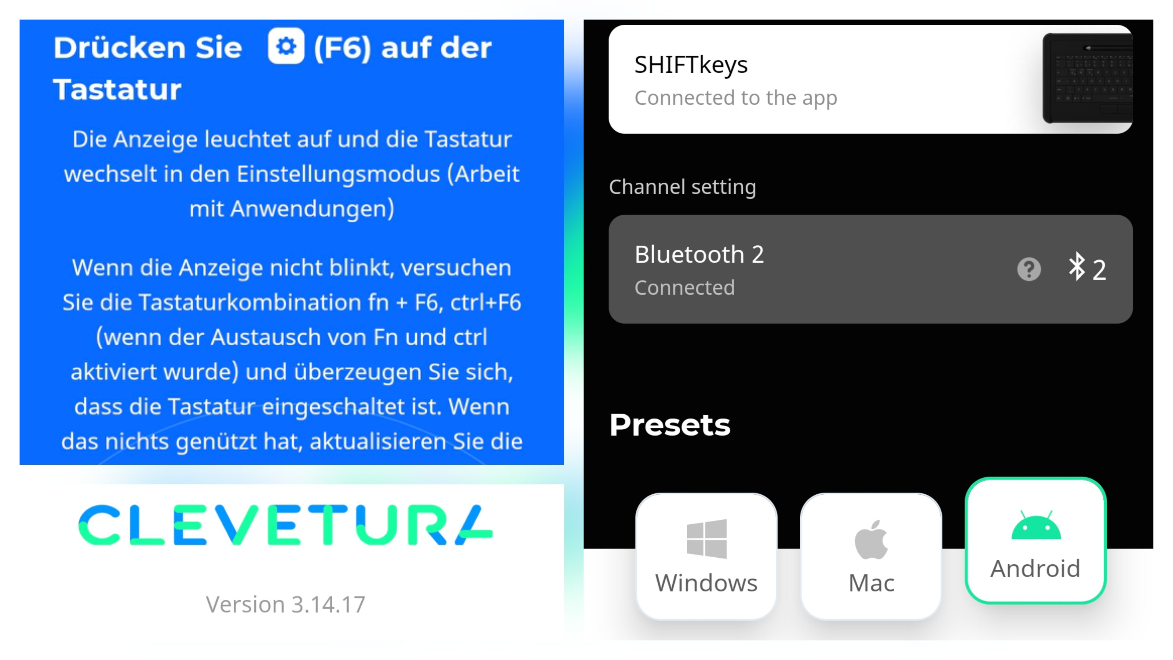

Ich habe festgestellt, dass unter Android 13 und Android 16 weder das Aufrufen der Einstellungen, noch ein Firmware Update mit den Clevetura App Versionen von Juli 2023 bis Juni 2024 (letzte, verfügbare Version) möglich war. Die letzte (bei mir) funktionsfähige Version ist die Clevetura App 3.14.17 !
Die Shiftkeys Firmware war/ist mit 1.4.0 auf den neuesten (alten) Stand. Ich glaube auch nicht, dass es noch Firmware Updates geben wird für die Shiftkeys. Mit den "Geisterhand Effekten" muss man dann weiterhin leben. Dennoch ist der Zugriff auf die Einstellungen unter F6 schon ganz hilfreich.

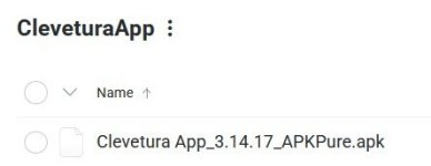

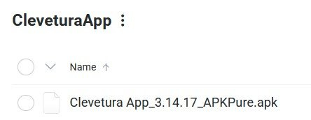

Fazit: wer unter Android mit der Clevetura App auf seine Shiftkeys (1. Gen.) zugreifen möchte, sollte sich die Version 3.14.17 installieren, wenn er mit höheren Versionen Probleme hat.
Hier ein 5 Jahre gültiger Link auf pCloud (falls die App auf APKpure nicht mehr verfügbar sein sollte):
[link] Download Clevetura App 3.14.17 (Android)
