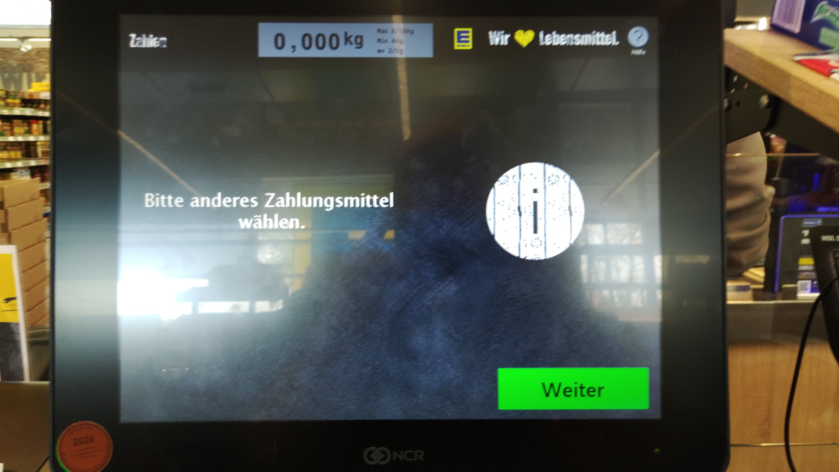

ich konnte bei einem Lebensmittelhändler mit ShiftOS 3.1 und Payback Pay Payment wiederholt nicht mit NFC bezahlen.

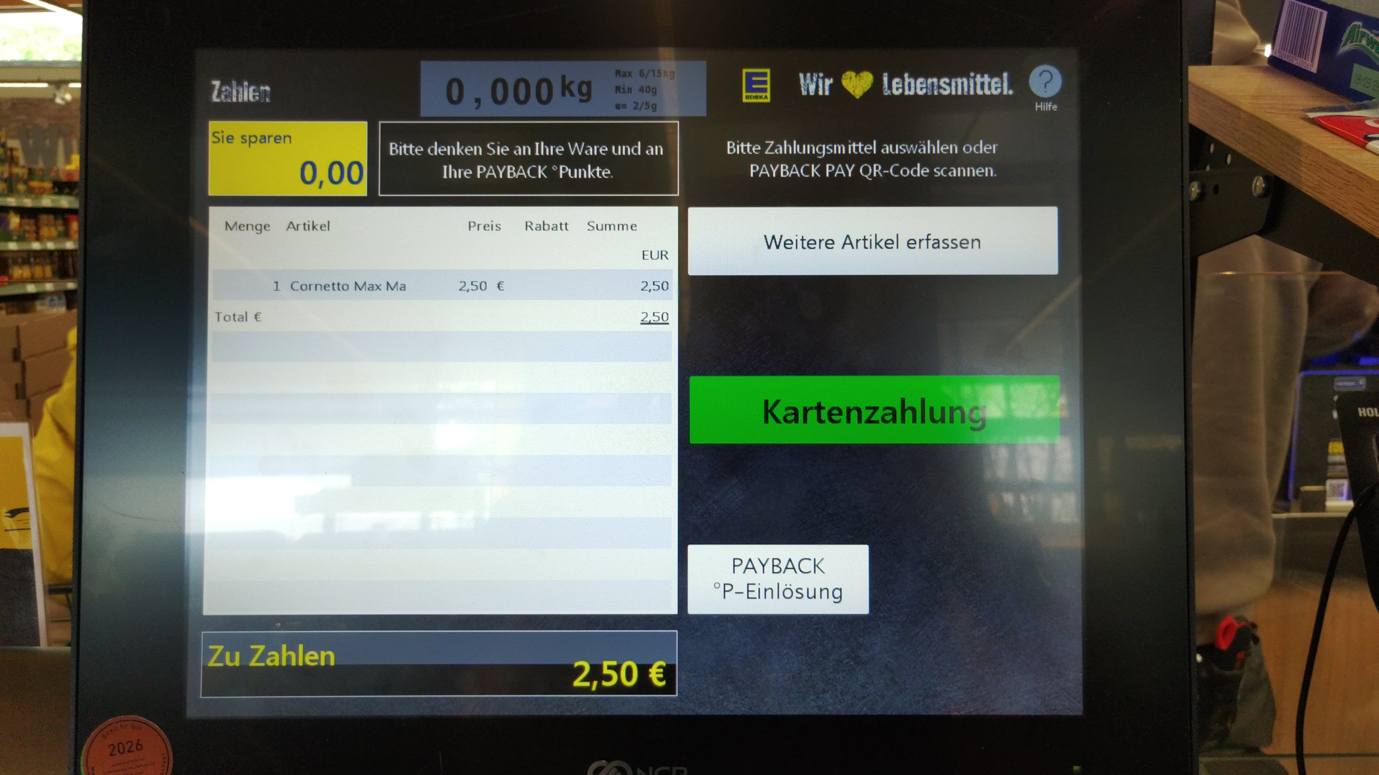

Payback schreibt zum Lebensmittelhändler:
"Wir sehen, dass bei Ihnen die PAYBACK PAY Zahlungen aus verschiedenen Gründen nicht erfolgreich waren.
Warten noch auf eine finale Rückmeldung und Handlungsempfehlung von unserem Dienstleister."

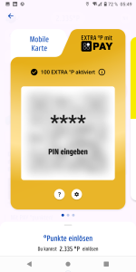

Ich habe die Payback-PIN eingegeben, den danach sichtbaren QR-Code vom Kassierer scannen lassen und danach kam SYSTEMFEHLER und der Zahlungsvorgang war zu Ende. Ich bin also gar nicht bis zur Eingabe des 4-stelligen 2SV-Codes gekommen. Und erst danach kommt das Bezahlen mit NFC zu dem ich auch nicht mehr gekommen bin.
Aber jetzt weiß ich ganz genau an welcher Stelle des Bezahlvorgangs "ich" rausgeflogen bin und das es auch kein NFC-Problem vom Shift6mq unter ShiftOS 3.1 war.
