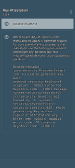

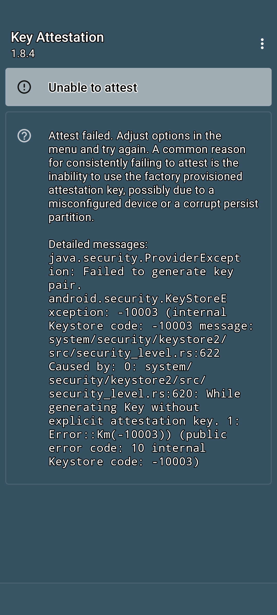

Hallo zusammen. Ich habe mein Shiftphone 8 nach der hier im Forum vorliegenden Anleitung gerootet und habe dann auf Basis diverses anderer Quellen verschiedene Magisk-Module installiert und eingerichtet. Um zu testen, in wieweit eine key attestation (noch) möglich ist, habe ich die App Key Attestation 1.8.4 verwendet. Hintergrund war, dass auch der Google Play Store zeigt, dass das Gerät nicht zertifiziert ist. Ich war zuerst davon ausgegangen, dass dies Folge des Rootens wäre, und das Root nicht in vollem Umfang verborgen werden kann, was aus meiner Sicht auch Sinn ergeben würde. Aber: Beim Ausführen der Key Attestation App bekomme ich einen Fehler "Unable to attest", und nicht etwa "MEETS_DEVICE_INTEGRITY=false" oder Ähnliches. Ich habe hier mal einen Screenshot angehängt. Für mich sieht das so aus, als ob schon die Prüfung an sich nicht durchgeführt werden kann, statt mit einem negativen Ergebnis abzuschließen. Das Logcat liefert hierzu auch einen Fehler "HARDWARE_TYPE_UNAVAILABLE". Ich wollte eigentlich nun doch nochmal prüfen, ob der Fehler auch dann auftritt, wenn das Gerät nicht gerootet ist, und habe dazu das ShiftOS 6.8 auf beiden Slots per OTA installiert und das Root per Magisk nicht nachgezogen, sodass jetzt beide Slots wieder alles aus dem Stock-OS haben, inklusive boot (und somit kein Root mehr funktioniert). Ich will nun aber doch nicht den Bootloader wieder schließen, nur um zu Testen, ob das Problem auch dann noch besteht, da ich a) nicht wieder ganz von vorn anfangen will (Werksreset) und b) ich an dieser Stelle ein GANZ klein wenig nervös werde. 😁 Mit geöffnetem Bootloader ist das Ergebnis der Key Attestation App immer noch genauso, allerdings frage ich mich, ob das wirklich daran liegt, oder ob es auf dem Gerät irgendein anderes Problem gibt. Ist das Problem Folge des Rootens (was ich eigentlich wieder entfernt habe), oder des offenen Bootloaders oder gibt es ein Problem mit dem Gerät selbst? Hat hierzu jemand eine Idee?

Wie immer danke dir für deine Informationen! :) Das versteh ich auch, ich habe mich nur gewundert, dass scheinbar überhaupt keine Integritätsprüfung durchgeführt werden konnte, selbst dann nicht (mehr), als boot wieder mit der Stock-Version versehen wurde. Ich wollte es nun aber doch nochmal genauer wissen, und habe den Schritt gewagt, und den Bootloader wieder geschlossen (Werksreset kam, System funktioniert noch 😮‍💨 Und schon geht's mir wieder besser. 😁) Nun, nach erneutem Stock ohne Root direkt mal die beiden Apps "Key Attestation" und "Play Integrity API Checker" installiert und getestet - und tatsächlich, alle Integrities vorhanden und auch die Key Attestation funktioniert. :unsure: Kann es denn sein, dass allein aufgrund der Tatsache, dass der Bootloader geöffnet wird, die Key Attestation mit einem "HARDWARE_TYPE_UNAVAILABLE" bzw. einem Fehler -10003 abbricht, und erst gar nicht prüfen kann? Oder kann eine Veränderung irgendwo im System immernoch vorhanden sein, auch wenn ich boot wieder durch Stock-boot ersetze, und damit Root entferne?
Also wenn wir Zertifizierungstests machen und das Gerät entsperrt lassen, schlagen jegliche Attestation Tests fehl, der Bootloader kann garnicht mehr auf gewisse Bereiche zugreifen.

Das ist interessant. Ich habe jetzt gerade den Bootloader wieder geöffnet und direkt wieder die Tests mit den beiden Apps (nach derer erneuten Installation) durchgeführt (ohne zu rooten oder sonst irgendwas zu verändern). Ich komme wieder direkt zu dem Fehler aus meinem ersten Post, und es wird keine Integritätsstufe bestanden. Heißt das denn, dass es nach dem Öffnen des Bootloaders überhaupt keine Möglichkeit gibt, zumindest eine Basic Integrity zu bekommen, weil diese gar nicht erst geprüft werden kann? Also auch nicht mittels entsprechender Module über Magisk, da die Technik "dahinter" nicht mehr funktioniert?

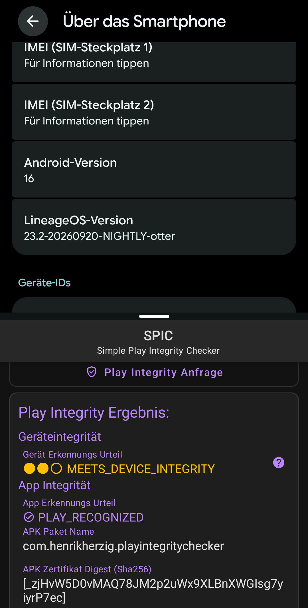

Das Setup aus den Modulen
- HMA-OSS Zygisk
- PlayIntegrity Fix (Inject)
- TEESimulator RS (+Tricky Add-on zur leichteren Verwaltung
- NeoZygisk
und einer Keybox.xml die die Integritätsprüfung besteht hat sich bei mir in der Vergangenheit bewährt um (mindestens Device Integrity, mehr ist eigentlich nicht notwendig, manchmal auch Full) zu erreichen.

Ich hatte es mit Magisk, dem Integrierten Zygisk, und den Modulen Zygisk Assistant, Play Integrity Fix (inject), Tricky Store und Tricky Store Assistant versucht. Aber deine Beschreibung verstehe ich so, dass es nach dem Öffnen des Bootloaders erstmal egal ist, ob Key Attestation mit diesem Fehler abbricht, und die Prüfung durch die richtige Konfiguration wieder funktionsfähig gemacht werden kann. Und wenn ich keine keybox.xml verwende, müsste aber doch zumindest eine Basic Integrity erreichbar sein, oder?
Ja genau. Dein Gerät springt dann zwischen "No Integrity", "Basis Integrity", "Device Integrity" und "Strong Identity", je nach Zustand des Schlüssels, welche Anforderungen dieser erfüllt und ob Google ihn zurückgezogen hat oder nicht.
Eine App kann den Bootloader dadurch auch als Geschlossen erkennen und gleichzeitig feststellen, dass keine Integrität vorliegt.
Bei entsperrten Bootloader und Root wirst du regelmäßig auf "No Integrity" landen.
Durch den richtigen Keystore (das macht dann Tricky Store / TEESimulator) in Verbindung mit passenden Geräte Props (dafür PIF).
Kannst du dann meist auf Basis oder Device. Strong ist stark schlüsselabhängig.
