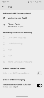

ich würde gerne hier um Hilfe bitten.
Ich würde gerne mein Shift 8.1 (Shift OS 7.0L) über einen USB C zu HDMI Adapter (Alt Mode) mit meinem Samsung QLED TV verbinden.
Auf dem Handy erscheint auch die Frage " mit externen Gerät spiegeln? " aber am TV steht trotzdem kein "HDMI Signal".

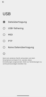

Ich habe mal zwei Fotos eingefügt ( Foto 1 Einstellungsmöglichkeiten nach Verbindung und Foto 2 Entwickler Option)
Was mach der Anfänger falsch??
Danke euch vorab
LG

Außerdem funktioniert es auch nicht, wenn UART via USB-C aktiviert ist:

In den Entwickleroptionen muss man nur etwas aktivieren ,wenn man direkt den Desktop Modus des Shift 8 verwenden möchte. Für das "normale" übertragen/spiegeln ist da nicht notwendig.
