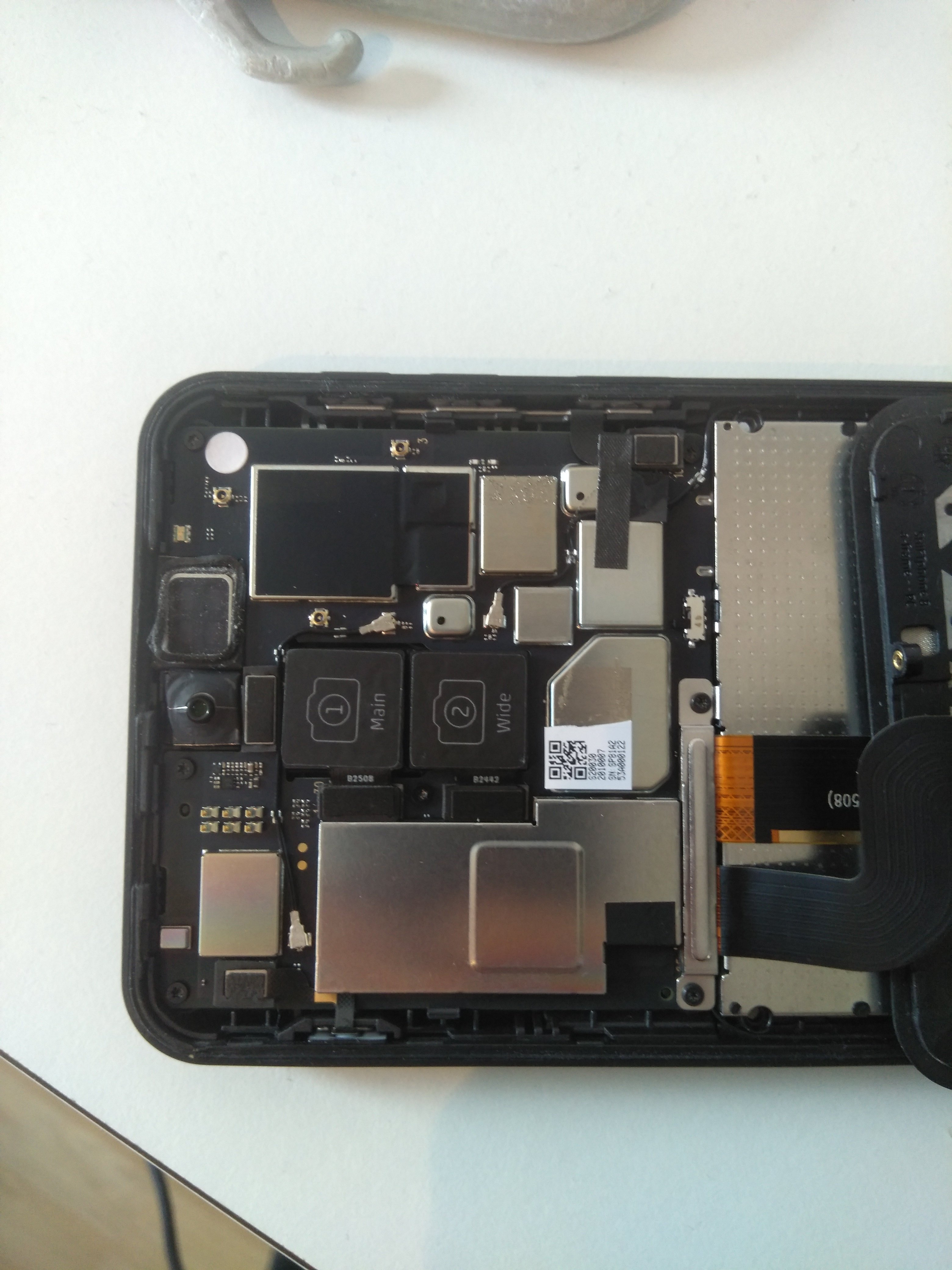

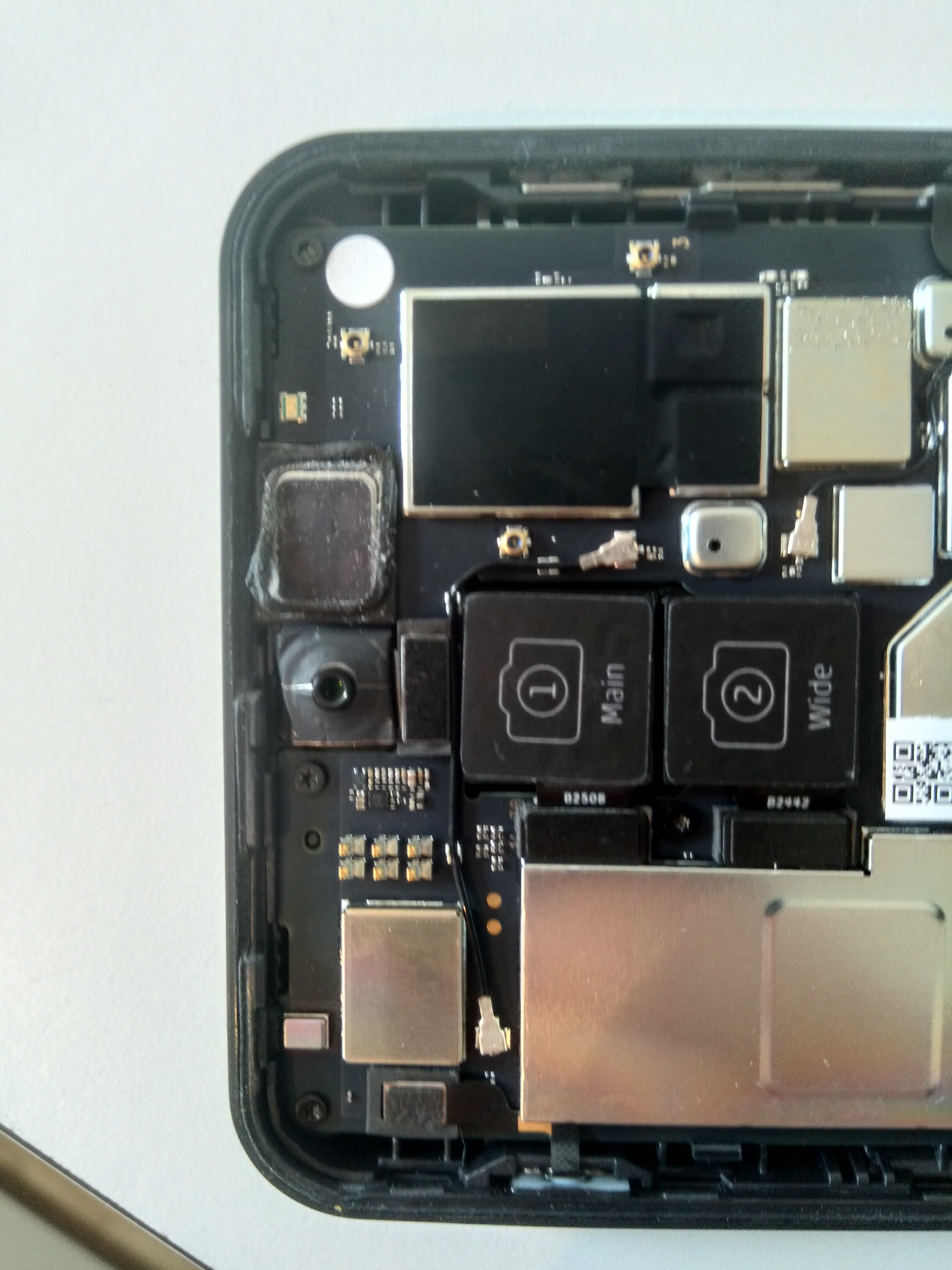

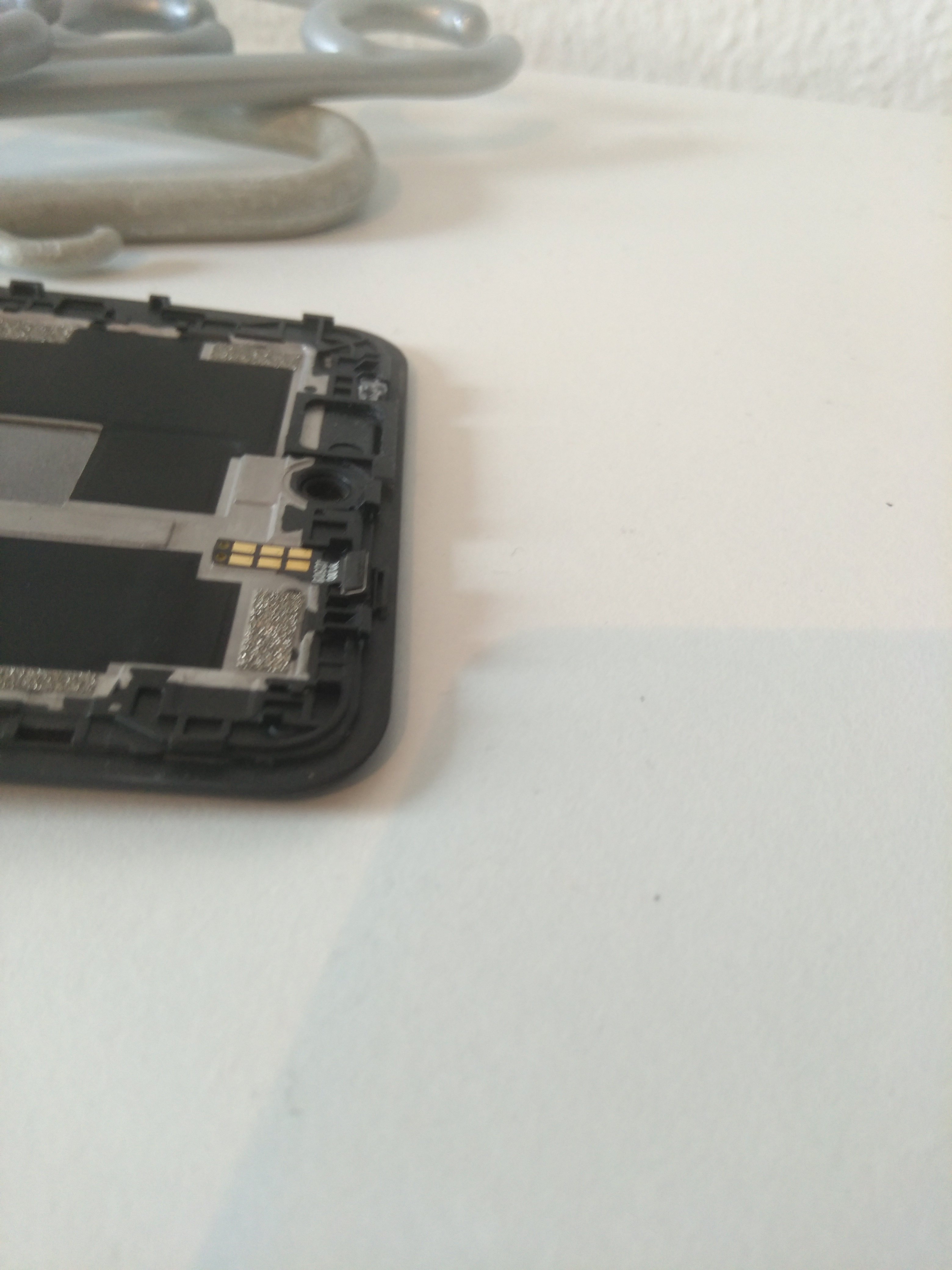

Ich habe das Handy geöffnet, weil das Problem weiterhin bestand folgendes ist mir aufgefallen:
  • Die Frontkamera scheint etwas eingedrückt zu sein, funktioniert aber tadellos. Hat also wahrscheinlich nichts mit den aktuellen Problem zu tun.
  • Der Gummi (?) des Lautsprechers (?) (das Ding rechts neben der Fronkamera das in 4 Quadranten geteilt ist) sieht irgendwie angegriffen aus. Ist aber für die aktuellen Probleme nicht relevant.
  • Das Ding links der Frontkamera, das auf dem Bildschirm fixiert ist, stand ein ganz kleines bisschen schief. Nicht die 6 Konnetoren, sondern der obere Teil. Und zwar in einem Winkel zur Ebene des Bildschirmes und nicht auf Bildschirmebene im Gegen- oder Uhrzeigersinn rotiert. Das könnte sogar der Normalzustand sein, das kann ich nicht beurteilen.
Sonst ist mir nichts aufgefallen. Die Bilder habe ich trotzdem angehängt.
