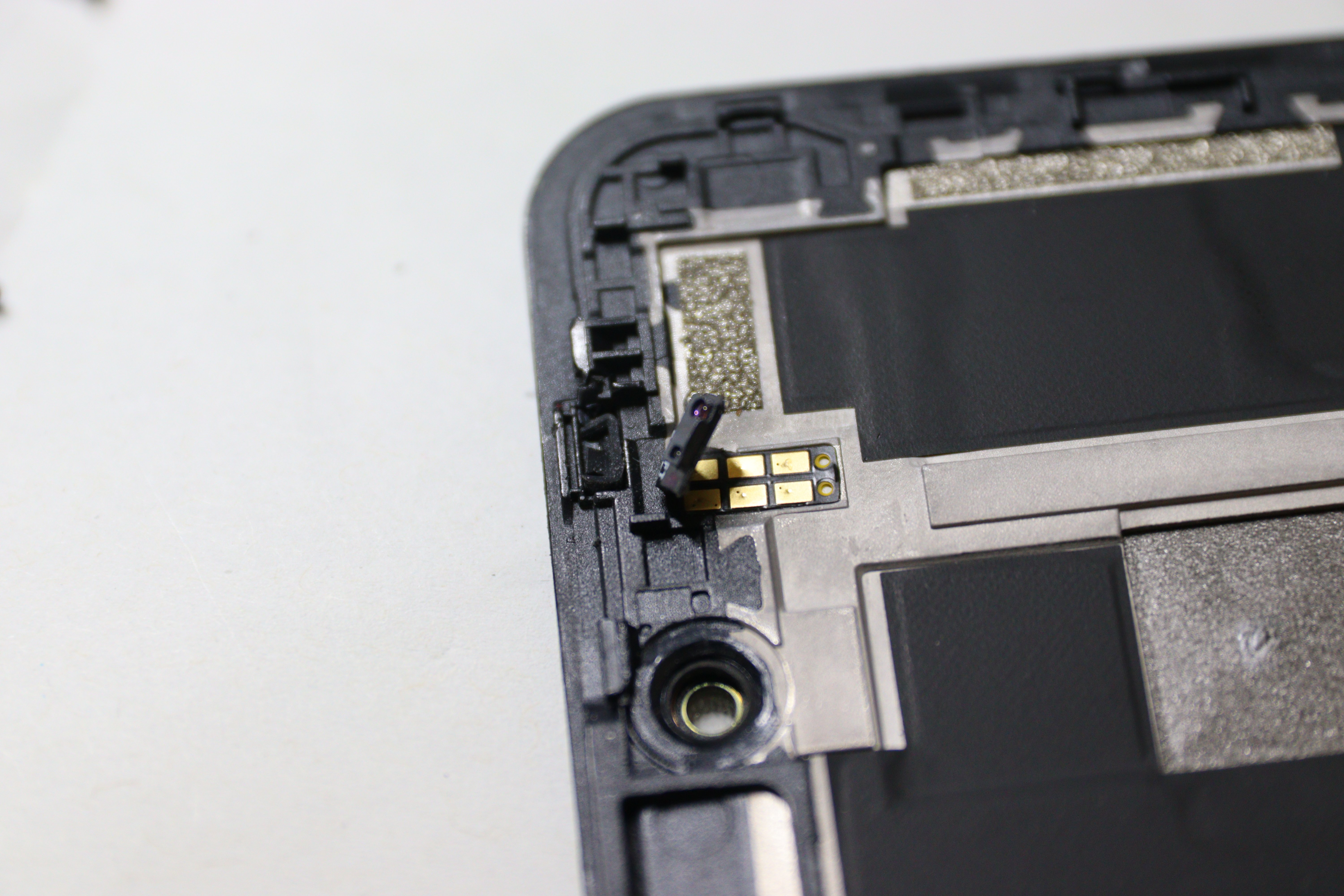

Hallo.
als erstes möchte ich sagen: ja, ich habe die anderen Beiträge gelesen und die FAQ und die Hilfe.
SP 8.1 geht nicht mehr an, nachdem irgendwas mit dem Akku komisch war. ich habe schon eine Supportanfrage gestellt. Mein Handy wurde immer warm und der Akku ging schnell leer.
Es hat sich plötzlich mehrmals ausgeschaltet, dann lud es sich nicht mehr richtig (ständig die Ladeanzeige an/aus/an/aus)
nachdem es dann innerhalb von einer Stunde von 100% auf 45% runter ist, habe ich es geöffnet und alle Kontakte überprüft. alles ausgesteckt, angeschaut und wieder fest gesteckt. inzwischen habe ich es dreimal geöffnet und diesen Prozess wiederholt. habe auch nochmal Videos geschaut.

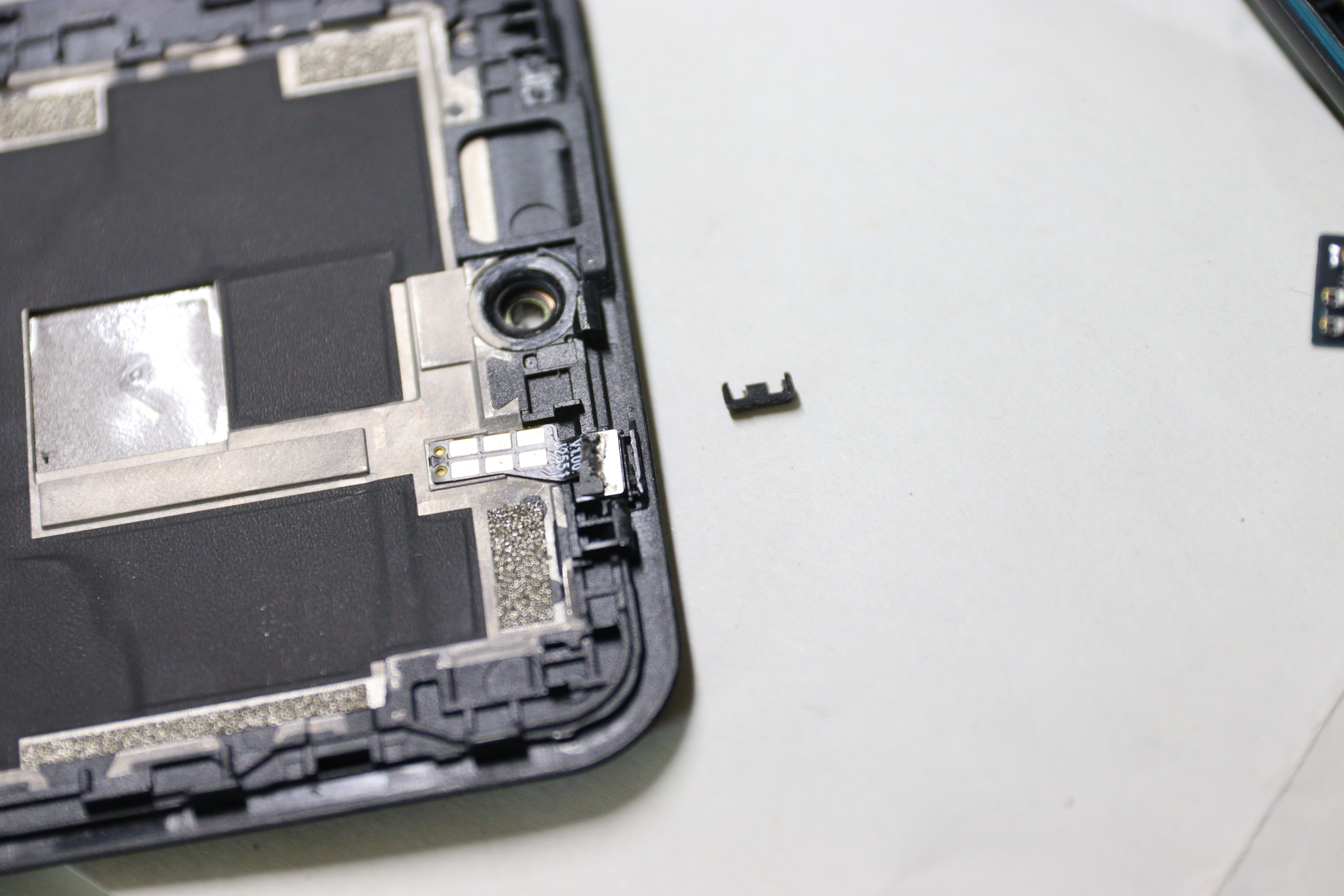

Das einzige was ich sehe, ist der Konnektor zu dem Licht-/Proximity Sensor, siehe Foto. der hatte so einen kleinen Gummi(?), mit dem es aber nicht gehalten hat, nur ohne das Ding hat es überhaupt gehalten.
inzwischen schaltet es gar nicht mehr an. ich habe es auch über Nacht am Ladegerät gelassen und auch ohne Akku versucht.
gibt es da irgendwas was ich noch tun kann außer auf die Antwort auf die Anfrage zu warten?
vielen Dank.
ps. ja, ich habe den offiziellen ShiftCharger und habe andere ausprobiert und Kabel durchprobiert. hab alles saubergemacht.

ich habe es gar nicht genutzt und es wurde heiß. ich habe auch immer Hintergrund-Prozesse beobachtet und da sah alles gut aus.
ich glaube inzwischen habe ich alle Tastenkombinationen probiert (auch 5mal drücken etc)
