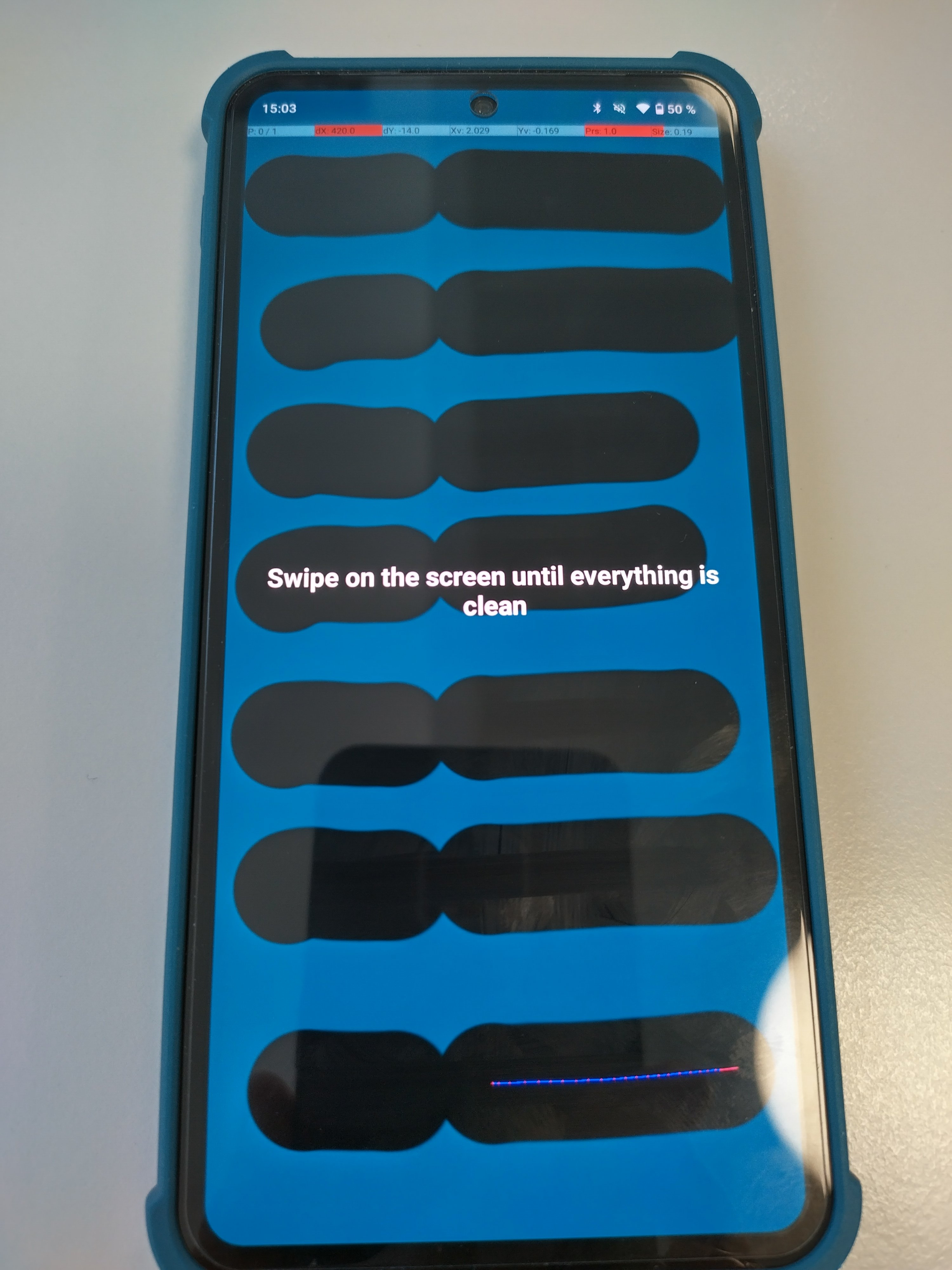

Danke noch für die Tipps, bestätigen nochmals, dass es so gut wie nur am Display/Touch liegen kann.
Gedreht funktioniert die gesamte qwertz-Zeile nicht mehr...
Hier der Vollständigkeit halber das Bild aus dem Diagnostics-Tool wenn ich von einer Seite zur anderen wische ohne abzusetzen.
