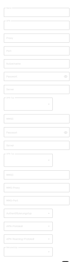

Hier sind meine Einstellungen:

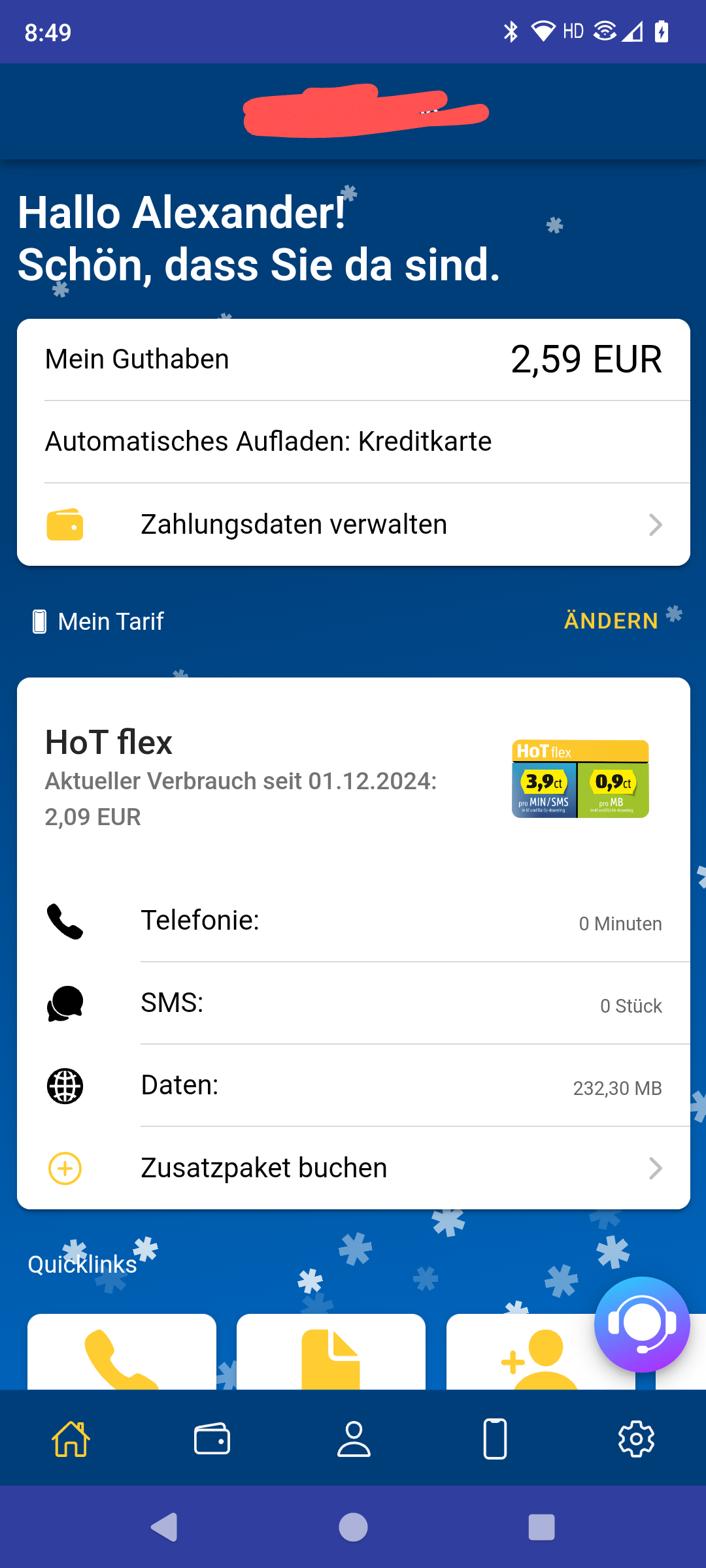

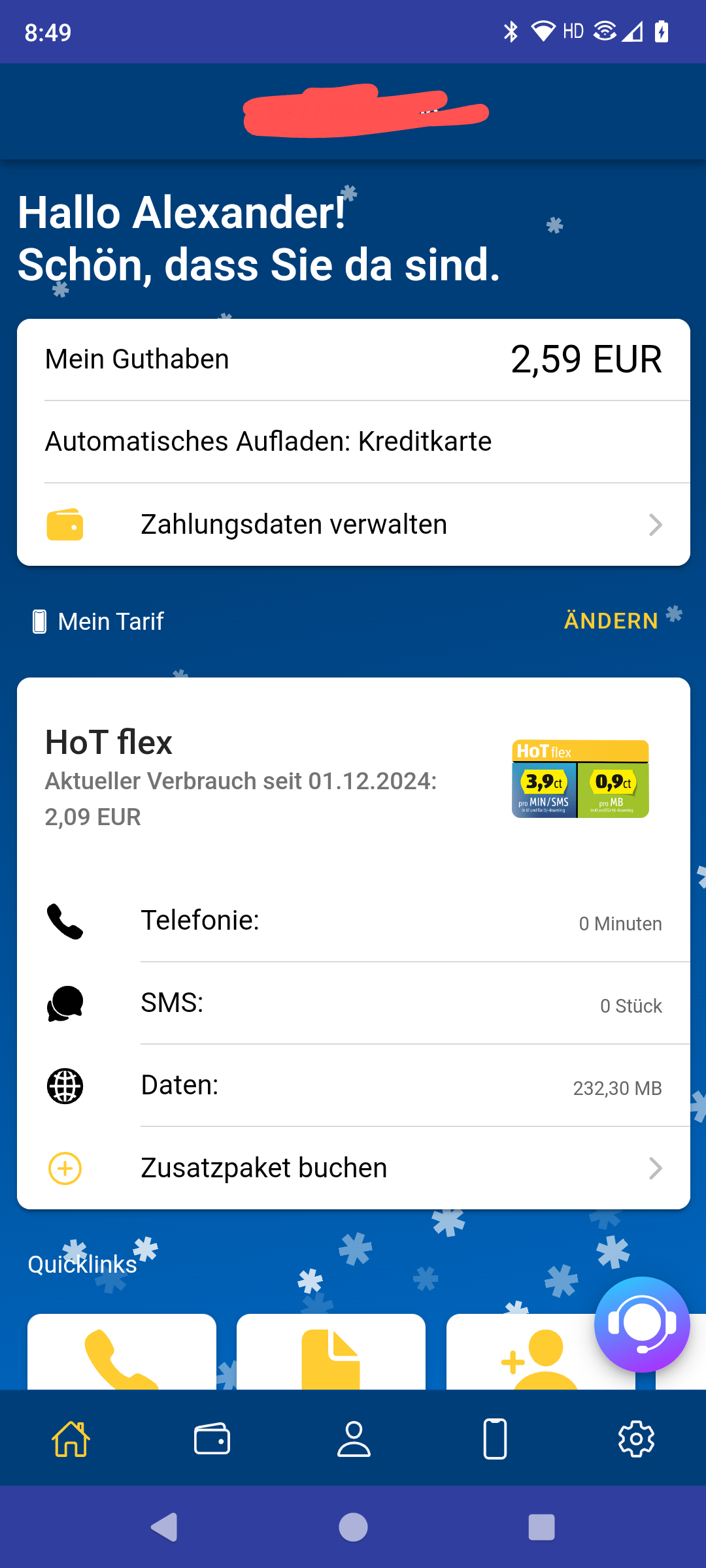

Als Tarif habe ich bei HoT "nur" HoT flex.
Oh, stimmt, den hab ich auch noch auf einem anderen Test Gerät.
Funktioniert auch dort mit einer eSIM, welche ich am 26. Juli aktiviert habe.
Telefonie 0 Minuten, weil ich nur klingeln gelassen habe zum Testen.
