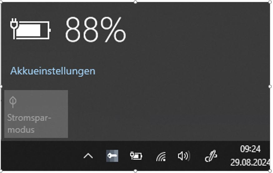

Ich habe in der Arbeit ein 13mi bekommen und nutze es im Büro, Homeoffice und mobil. Hier ein Frage zur Dockingstation und Energieversorgung/Akku (ist hoffentlich hier richtig...):
Grundsätzlich arbeiten die "universalen" Dockingstations jeweils gut, was die Peripherie angeht (2. Monitor, Standardtastatur, Maus; besser als mein altes Fujitsu).
Büro: Dockingstation von dynabook, alles ok (außer LAN Verbindung geht nicht, soll hier aber nicht Thema sein; arbeite via WLAN)
HO: Dockingstation ISYBox ---> hier wird das Tablet (vermutl. der Akku) extrem heiß, kann man fast nicht mehr anfassen, Entfernen des Bumpers muss sein, hilft aber nichts; Kill Switch für Lüfter zeigt keinen Effekt, weder an noch aus irgendwelche Luftbewegungen. Beide Dock.st. haben 100W Netzteile.
Der Gegentest mit Tabletnutzung nur auf Akku oder mit dem orig. Shift-Netzteil (65W) lassen das Tablet auf "normaler" Umgebungstemperatur (nur leicht erwärmt), wie es wohl sein soll. Das extreme Aufheizen kann doch kaum ok sein, oder? Sind 100W zu viel?
Zudem (kleine 2. Frage): der Akku lädt nur bis 84% und nicht höher. Ist das ok so (würde mir reichen, solange die Laufzeit ok ist; hier nur Interesse halber)?

Wenn der Akku nicht auf 100% kommt ist das wohl einer Schutzfunktion für den Akku geschuldet,
so habe ich das zumindest gelesen... Wüsste aber auch nicht wo man das einstellen oder ändern kann
Wirkliche oder mögliche Lösungen für meine oben beschriebenen Probleme:
- begrenzte Ladekapazität des Akku: habe inzwischen erfahren, dass die max. Ladekapazität von unserer IT technisch beschränkt worden ist, um den Akku zu schonen (man sagt, auf 80%). Wusste nicht, dass das geht und wäre als Info vorab gut gewesen. Aber sei's drum, erklärt jedenfalls das nicht-Erreichen von 100% und Laufzeit ist trotzdem für mich ausreichend.

Moin,
soweit ich die Aussagen von Carsten und Samuel in verschiedenen Videos zu dem Ladeverhalten der SHIFT-Geräte verstanden habe, wird zur Schonung des Akkus zwar die physikalische Ladekapazität auf irgendeinen Wert von 80+ % begrenzt, aber diese elektronische Maßnahme wird in der (logischen) Kapazitätsanzeige bis 100 % gespreizt.
Mir ist kein einziges Smartphone, Tablet oder Notebook bekannt, dessen Ladekapazität in der Anzeige keine 100 %, min. aber 99 %, erreicht. Die einzige mir bekannte Möglichkeit bei einigen Notebooks sind Herstellertools oder Einstellungen im (UEFI) BIOS, wo der Nutzer die max. Ladung selber begrenzen kann.
Insbesondere bei dem SHIFTbook respektive SHIFT13mi oder den 6mq, 6m sind diese Möglichkeiten m. W. nicht vorhanden - zumindest habe ich sie nicht gefunden. Daher behaupte ich mal, dass jede Maximalladung unterhalb von 99 % nicht normal ist.
Hallo SONUFO, ich kann hier auch nur beobachten und nachplappern, was die IT sagt. Wie eine solche "Begrenzung" aussieht und umgesetzt werden kann -- kein Ahnung. Wir hatten allerdings im Haus viele TOSHIBA Laptops im Office-Dauerbetrieb, bei denen reihenweise die Akkus kaputtgingen. TOSHIBA hat Akkus dann z.T. auf Kulanz kostenfrei nachgeliefert. Es heißt, u.a. aufgrund dieser Erfahrung sei der 13mi Akku dann "runtergeregelt" worden. However, mir reicht die "Ladung" so oder so, um netzteillose Phasen überbrücken zu können. Der Dienstreisetest steht aus. Anbei ein Bild mit aktuell "88% verbleiben (Netzbetrieb)", mehr wird's nicht...Akku.JPG
ps. mein 6mq hingegen verhält sich dagegen völlig "normal", 100%
Also @Stefan W.-N. schrieb doch folgendes:
und weiter:
Das Shift13mi wird also als Dienstgerät von einer IT-Abteilung verwaltet. Und genau diese hat die Ladekapazität auf maximal 80% (Anzeigewert) beschränkt. Shift selbst stellt das Lademanagement ihrer Geräte so ein, dass der Akku niemals physikalisch betrachtet 100% geladen wird sondern eher um die 90% (Selbiges gilt dann auch bei der Entladung, dass 0% Akkustand-Anzeige nicht physischalisch 0% Ladung bedeuten). Damit ist eine zusätzliche Einschränkung wie durch die IT-Abteilung veranlasst, eigentlich nicht notwendig. Es ist aber vermutlich einfach eine Vorgabe innerhalb des Unternehmens.
Hallo SONUFO, ich kann hier auch nur beobachten und nachplappern, was die IT sagt. Wie eine solche "Begrenzung" aussieht und umgesetzt werden kann -- kein Ahnung. Wir hatten allerdings im Haus viele TOSHIBA Laptops im Office-Dauerbetrieb, bei denen reihenweise die Akkus kaputtgingen. TOSHIBA hat Akkus dann z.T. auf Kulanz kostenfrei nachgeliefert. Es heißt, u.a. aufgrund dieser Erfahrung sei der 13mi Akku dann "runtergeregelt" worden. However, mir reicht die "Ladung" so oder so, um netzteillose Phasen überbrücken zu können. Der Dienstreisetest steht aus. Anbei ein Bild mit aktuell "88% verbleiben (Netzbetrieb)", mehr wird's nicht...Anhang anzeigen 5367
Moin Stefan,
eine Begrenzung ist natürlich machbar - entweder über Software des OS oder Firmware des Geräts. Allerdings rate ich davon ab, den Akku bei Dauernetzbetrieb ständig im Gerät zu belassen. Da hilft auch nicht die Begrenzung auf einen Vorgabewert. Das Beste ist und bleibt, den Akku beim (Dauer-)Netzbetrieb zu entfernen, damit der Akku für den mobilen Einsatz "voll" geladen ist und nicht über Gebühr strapaziert wird und unnötigerweise schneller altert.
Hallo SONUFO, das Akku-Thema überlasse ich unserer IT. Ich werde aber Deinen Vorschlag anbringen (Dauerbetrieb ist aber relativ, da man das Tablet z.B. für ein Meeting ohne Netz betreibt und den Akku ja nicht immer aus- und einbauen würde. Ich teste ja auch für die "Nutzungsszenarien" im Haus...)
