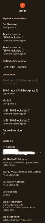

Ich nutze die preinstallierten Standards und habe aus dem Play Store installiert, Ja.
Geräteinfos anbei.
