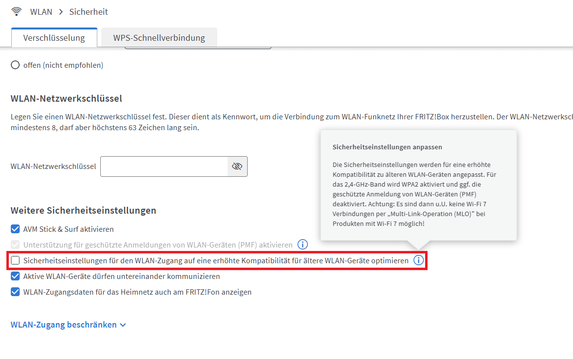

Ok Ursache scheint gefunden, Problemstellung ist bei AVM bekannt und kann durch folgende Option verursacht werden.
Ist diese aktiviert, ist im 2.4 GHz Band nur WPA2 aktiv, auch dann wenn als WPA Modus WPA2 +WPA3 ausgewählt ist.
Anscheinend hat das Shiftphone 8 damit ein Problem, dass unter der gleichen SSID im 5GHz Band WPA2/WPA3 aktiv ist und im 2.4 GHz Band nur WPA2

Hauptsächlich geht es in dem von mir zitierten Beitrag darum ,in den Sicherheitsheitseinstellungen der FritzBox zu prüfen ob eventuell "Sicherheitseinstellungen für den WLAN Zugang auf eine erhöhte Kompatibilität für ältere Geräte" aktiviert ist und das dann mal zu deaktivieren.
ich habe zwar bei meiner Fritzbox 5530 Fiber und dem Shift 8 kein Problem mit der Einstellung auf "WPA 2 + WPA 3" trotz dieser aktivierten Einstellung ,aber bei anderen gibt es da wohl probleme.
