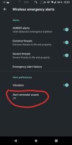

Mein 6mq hat nur vibriert - das war aber auch so eingestellt --> Es gibt für Warntöne da ein separates Menü (unter Apps & Notifications, Advanced), indem man das einstellen kann (ShiftOS G):

Ich wollte es nur eben der Korrektheit halber dazuschreiben, dass mein Screenshot aus OS-G stammt, falls dann irgendwas leicht anders ist bei den anderen hier im Thread genannten OS :)
Und war eher als Antwort auf win.ini gedacht, weil es mir so scheint, als könne man den Warnton eben unabhängig davon regeln, ob der Klingelton lautlos ist. So schaut es zumindest aus - vielleicht liege ich damit auch falsch, aber vielleicht ja eine Prüfung wert, bevor man einen Defekt vermutet. :)
[Bild]

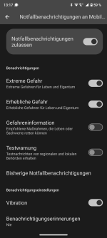

Steht bei mir ebenfalls auf "Nie", aber bei "Erinnerung" denke ich eher an eine erneute Benachrichtigung, wenn die erste nicht bestätigt wurde.
Viel spannender finde ich aber, dass ich "Testwarnung" offenbar deaktiviert habe. Dass ich deshalb vielleicht keinen Ton gehört habe, finde ich verständlich, aber dann hätte auch kein Benachrichtigungsbanner kommen dürfen, oder?
Uh, da bin ich ehrlich gesagt überfragt ... "Alert Reminder Sound" klang im englischen Menü stark nach einer Ton-Option - aber so, wie du es sagst, definitiv auch interpretierbar ...
In der Theorie ja.
Es kann aber sein, dass die Behörde den Probealarm nicht als "Testwarnung" sondern als richtigen Alarm deklariert hat.

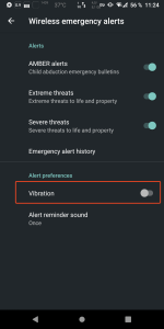

Ich war grad von einer Warnmeldung betroffen bezüglich Bombendrohung in München / Oktoberfest. Ich kann jetzt auch bestätigen, dass ich erneut keinen Alarmton hatte - die von mir oben erwähnte Einstellung war's also nicht.
Ich habe jetzt mal diesen Toggle deaktiviert - vielleicht ist das nicht "Vibration zusätzlich", sondern "nur Vibration"? Das würde dann auch bei @win.ini der Fall sein laut Screenshot. Ergäbe ja sogar ein bisschen Sinn ... Die nächste Warnung wird's zeigen 😬
