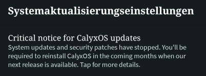

Heute kam ein automatisches Update rein, folgendes Changelog
CalyxOS 6.10.20
Android 15
August 2025 Security update (2025-08-01) with platform patches only
Critical notice that maintenance of all current installations have been paused

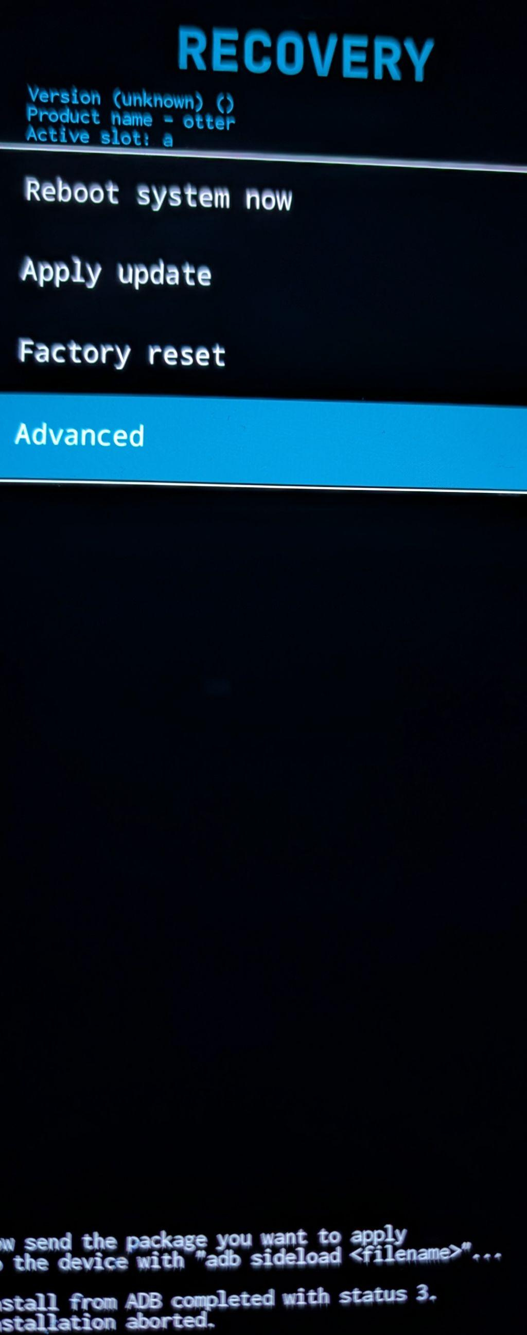

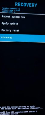

Allerdings landet man damit im Recovery(!):

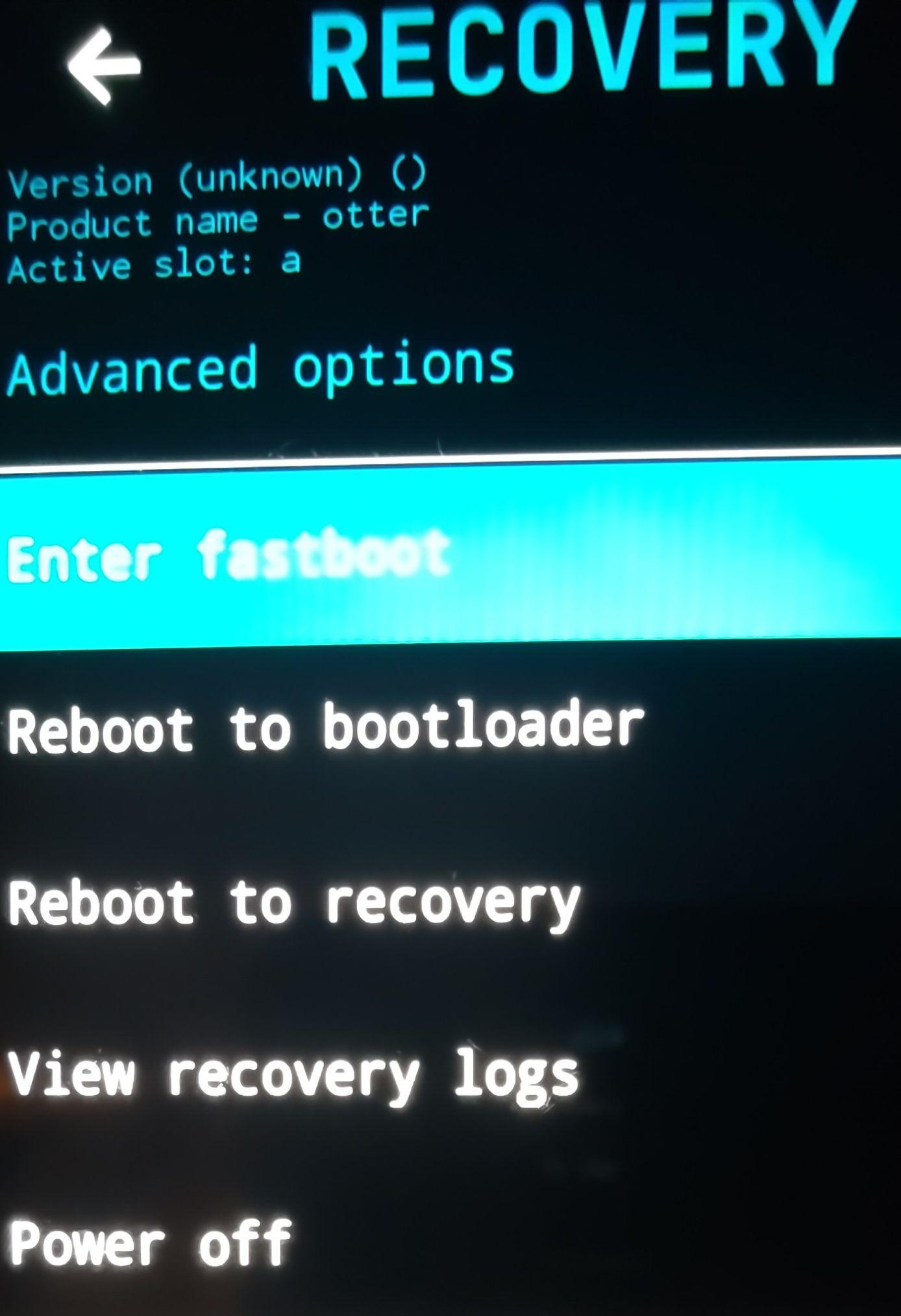

Dort muss man mittels Lautstärke-Tasten (eventuell funktioniert auch Touch) nach "Advanced" gehen und
"Enter fastboot" auswählen. Dann wird das Gerät erkannt (sollte eine typisches Geräuscht geben, wie wenn man einen USB-Stick an den Rechner anschließt). Es sieht dann in etwa so aus:
Erst von diesem Screen aus (man achte auf das Geräusch, es ist auch möglich zu überprüfen, dass das Gerät im richtigen Zustand ist, mit dem Befehl fastboot devices ) Enter drücken, also diesen Dialog erreichen

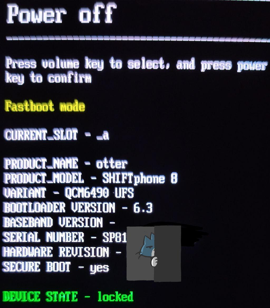

Man landet dann in diesem Bild

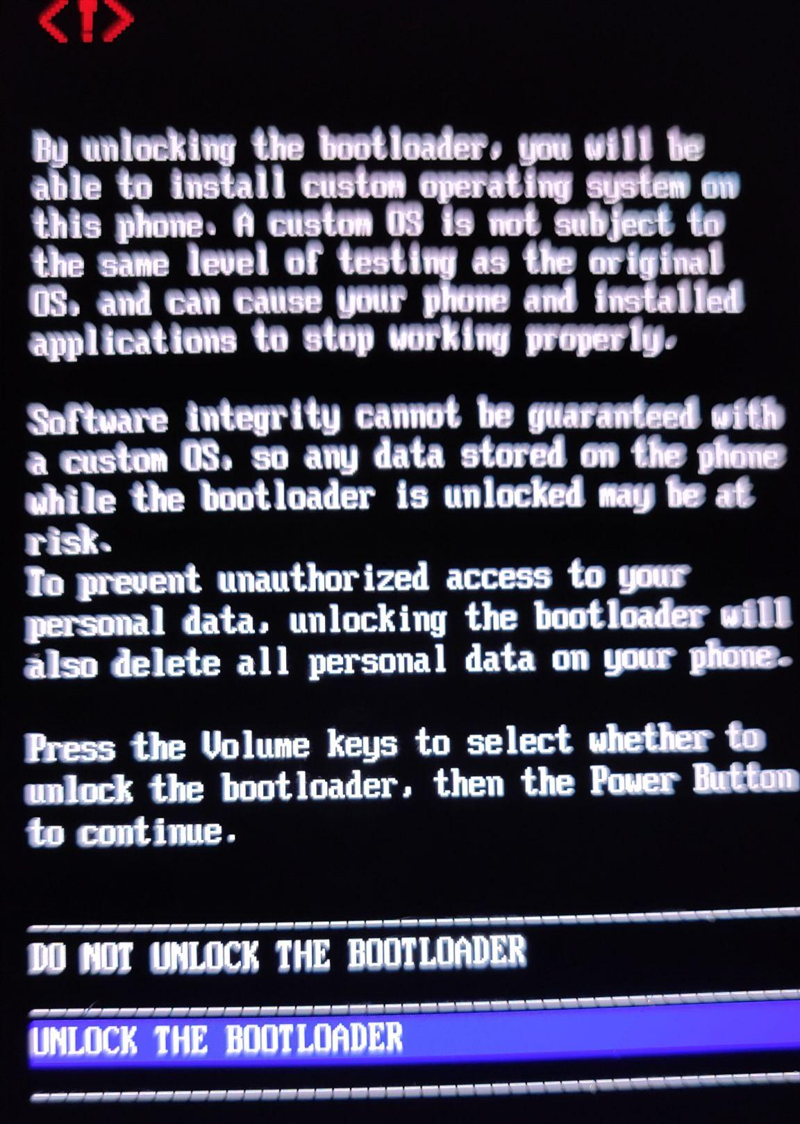

Wenn man jetzt Enter drückt, wird man gebeten den Bootloader zu entsperren:
Bestätigen wie im linken Bild zu sehen mit "Unlock the bootloader" (landest du stattdessen im rechten Bild (oberste Zeile kann abweichen) bitte mit Lautstärke-Taste "Restart bootloader" auswählen und bestätigen) ABER mach dich bereit schnell zu reagieren (vermutlich nötig):
