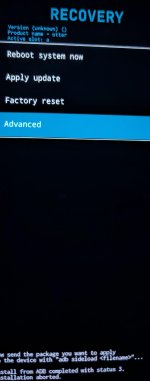

  5. Installations-Modus: Methode 2 (Methode 1 sollte auch funktionieren)
    1. Shift8 herunterfahren
    2. Leiser- und Power-Taste gedrückt halten
    3. Wenn es kurz vibriert die Power-Taste loslassen
    4. Wenn das Recovery gestartet ist, die Leiser-Taste loslassen
      1. Navigation im Recovery mit Touch oder Tasten (lauter, leiser, Power)
    5. Mit Leiser und Lauter nach "Advanced" navigieren, mit Power eintreten
    6. mit Power "Enter fastboot" auswählen
    7. irgendwas mit Bootloader auswählen
      Fehler, wenn du in dem Bild der Android-OP statt dem Recovery landest. Überprüfe ganz oben Gerät konfigurieren
