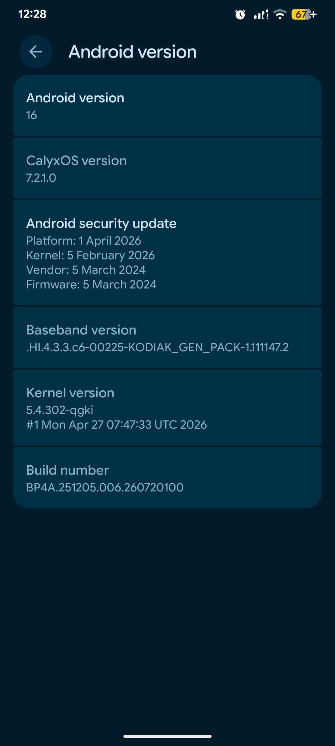

Fingerprint-Kalibrierung verloren :( Ich kann keinen Fingerabdruck hinterlegen (@jackspeed und die anderen)

Kann sein, dass ich was bei der Installation nicht richtig gemacht hab. Es sollte eigentlich keine Warnung beim Booten geben.
Liegt es also an Android 16, das der Fp-Sensor nicht funktioniert?
Nein, jedenfalls soweit ich das verstanden hab. Der Sensor brauch abseits entsprechender Treiber, Firmware, ... auch ein für ihn sicheres/verifiziertes System. Also die genannte Kette aus passenden und signierten geschlossenen Bootloader, OS, ... nicht unterbrochener Patchkette, ...

Aktueller Patchstand: CalyxOS 7.2.1.0
