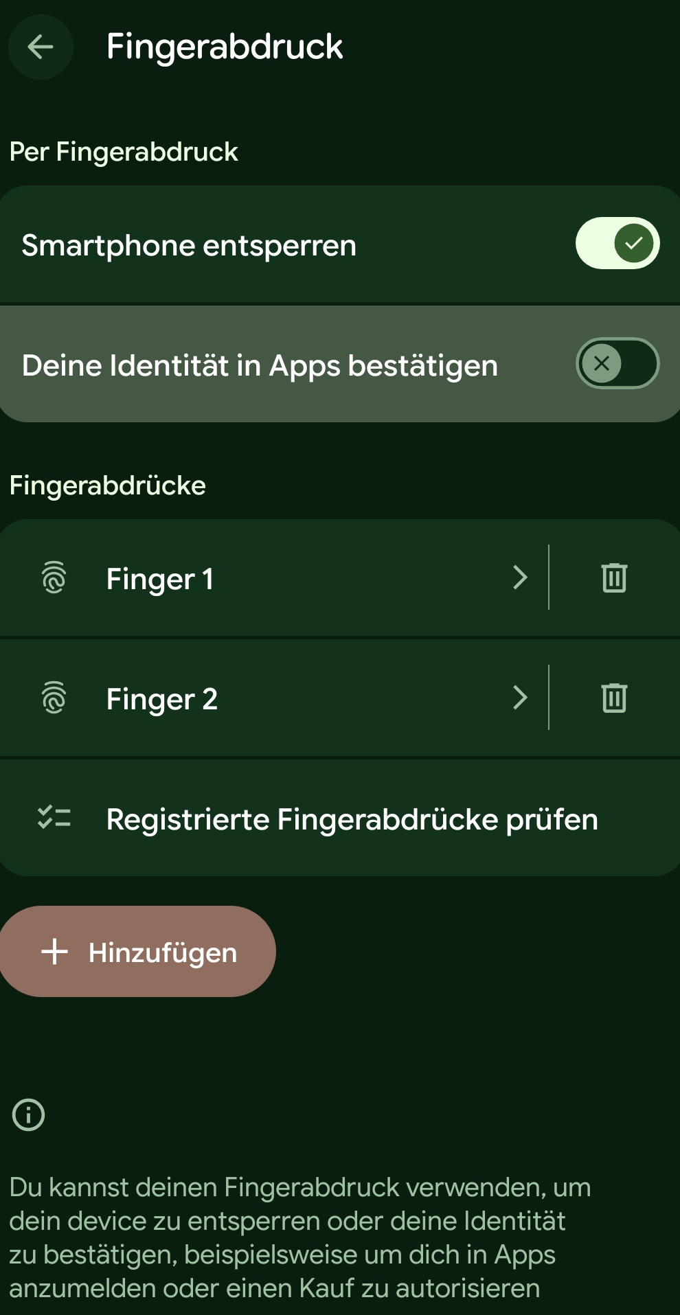

5.Fingerabdruck nur für die Displaysperre, nicht für Apps (konfigurierbar; ist das Standard?)
Weil du sagst "konfigurierbar" - ginge es auch dann anders herum? (Fingerabdruck nicht für die Displaysperre, aber für Apps)

Fingerabdruck: Ja, kann man auch genau umkehrt einstellen, siehe Screenshot

Top - Dsnke für die Info @tkopq 👍
Das mit dem Fingerabdruck ist so auf jedenfall n gutes Feature.
