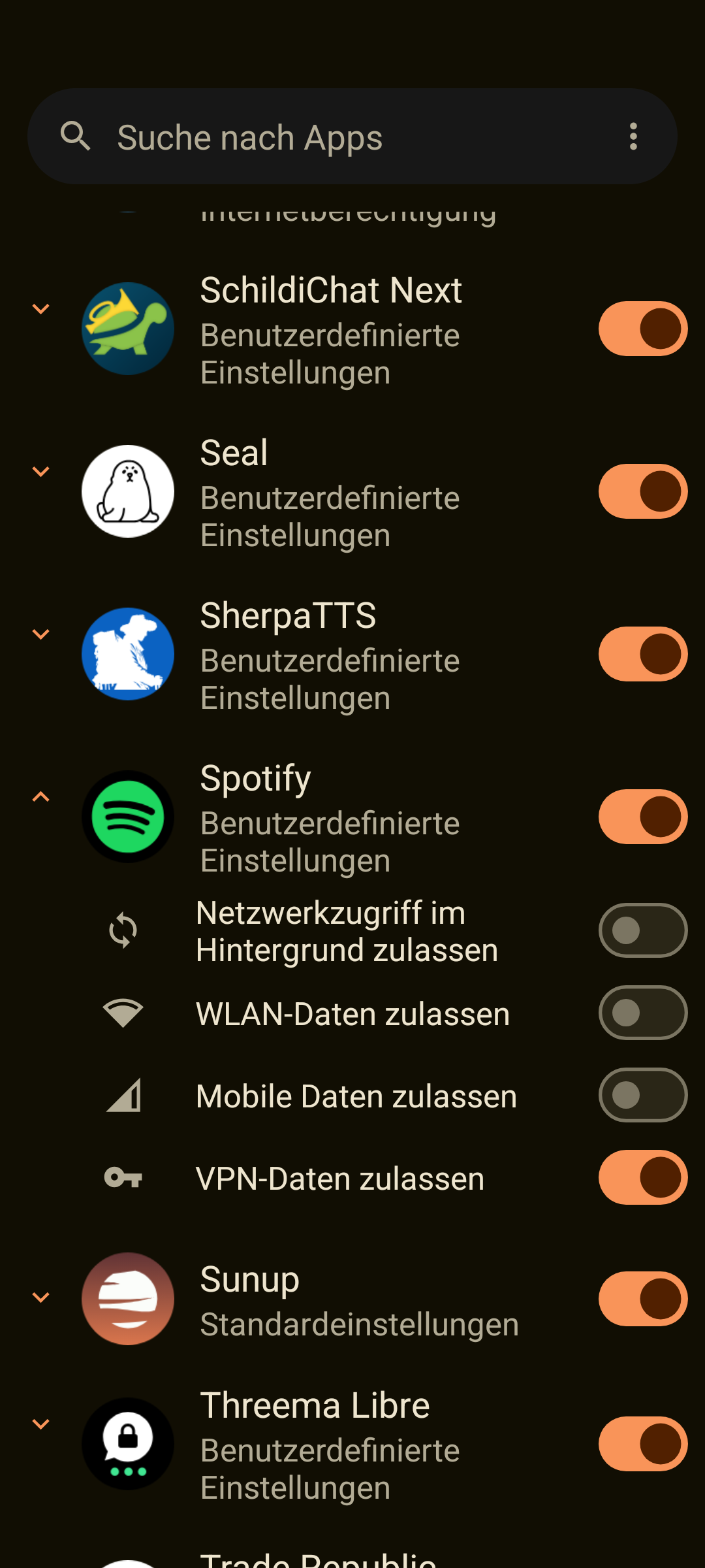

So weit ich das verstanden habe, arbeitet der Blocker auch mit Filterlisten. Bei der Calyx Firewall kann man "nur" regeln über welchen Weg die App ins Internet kommt. Das find ich schon super. Aber ich bin auch an mehr interessiert.

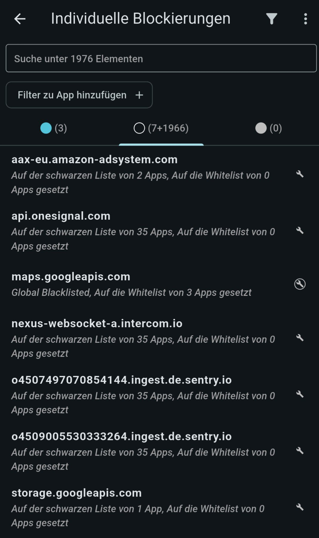

Bei iodé kannst du einzelne Empfänger blockieren, allgemein, oder für jede APP. Oder gesamt Netzzugang sperren.
Ich habe den premium account, da kann man nochmal mehr Vor-einstellen

Die Firewall von Calyx ist zwar auch eine gute Idee, aber so ein Filter fehlt mir da.
