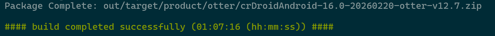

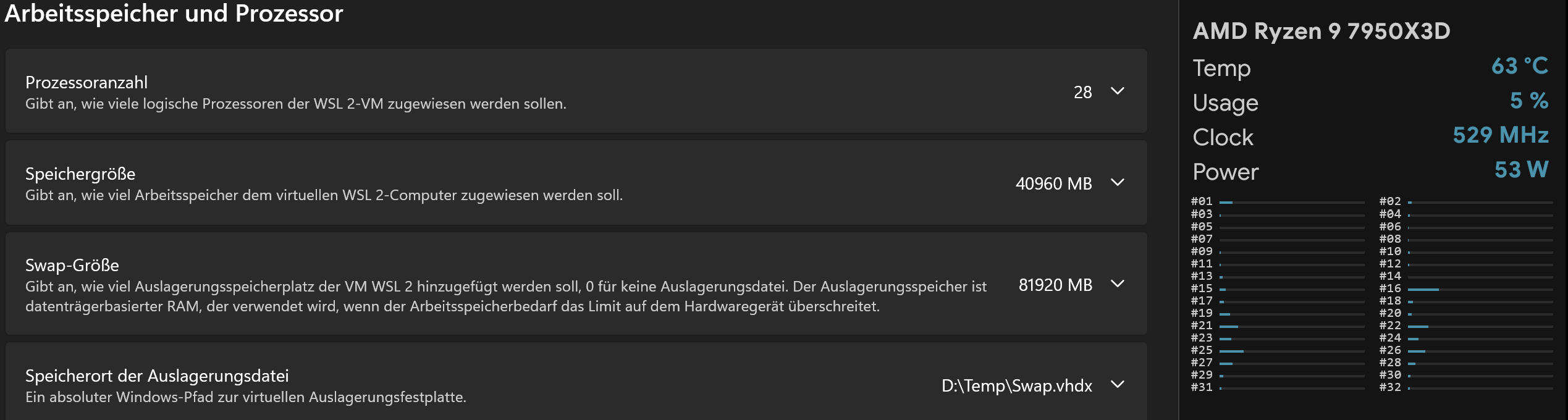

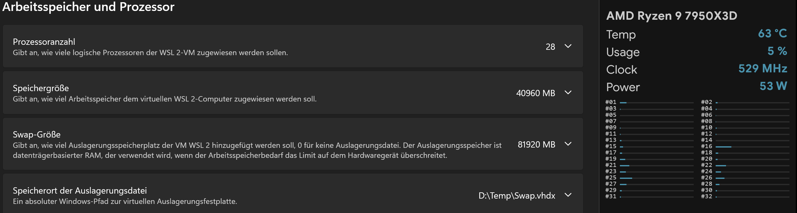

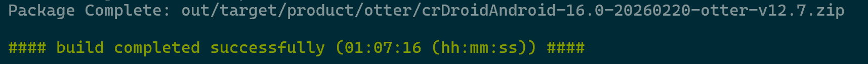

Na und knapp über ne Stunde. Ich glaub ich bin neidisch auf deine Hardware 😉
Raus zu finden wie ich die ROM jetzt flashe hat tatsächlich länger gedauert als das Kompilieren 😅
