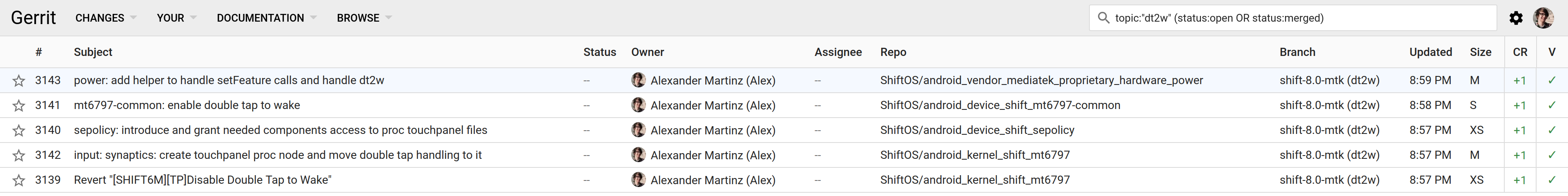

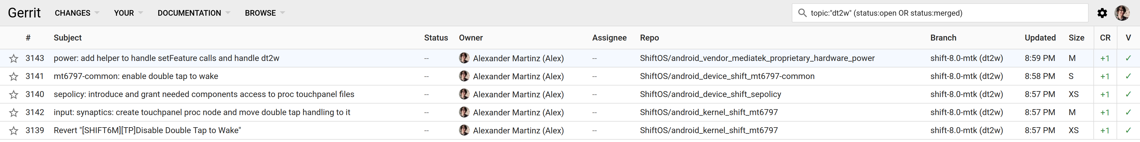

Als kleine Rückmeldung, DT2W habe ich eingebaut, wir müssen aber noch durch diverse Zertifizierungen durch, damit wir das neue OTA verteilen dürfen.
Es wird in Einstellungen -> Display -> Erweitert -> "Zum Aktivieren tippen" zu finden sein.
Plane aber in Zukunft es nach Einstellungen -> Personalisierung -> Gesten zu bewegen, da es zurzeit ein paar Gesten-Features verstreut in den Einstellungen gibt und ich sie gerne geordnet habe :)
